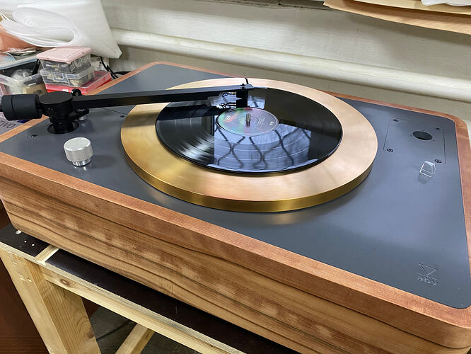

Сергей, а что это за ручечка сверху? А цвет кстати супер)
Выкл/33/45
Слушаю на Thorens TD-318 mk3, вообще кайфую)
а 78 нет?
У меня только один раз просили сделать под 78 )
Выглядит монументально! :+1:
Одному человеку его раельно поднять?
Он около 50 кг, так что лучше вдвоем. )
Интересен выбор места расположения левого тонарма. Самое неудобное, для меня по крайней мере. Можно сказать не стандартное (в левом верхнем углу).
Или заказчик левша?
А какой габарит? 650х500? Хотя скорее 700х600?
И еще интересный момент. у AZ12 ограничение какое-то по минимальной высоте было, что его пришлось утопить в армборд?
Предложил заказчику два варианта, вот такой и традиционный. Тут вопрос габаритов. При расположении левого тонарма сзади корпус получается более квадратный и габаритнее в глубину. Заказчик предпочел вот такой вариант, видимо еще исходя из того, на чем проигрыватель будет стоять.
690 х 490 мм
Поскольку платтер достаточно плоский, минимальной высоты может не хватать с некоторыми головками, и еще не знаю, какие маты будут использоваться, поэтому на всякий случай немного его утопил.
Потому что это не основной тонарм…
Сергей, шик!
А какой привод у стола?
Ролик, двигатель papst mow 13.
Выглядит шикарно. Сколько вес блинчика вышел?)
Спасибо! Вес около 11 кг
