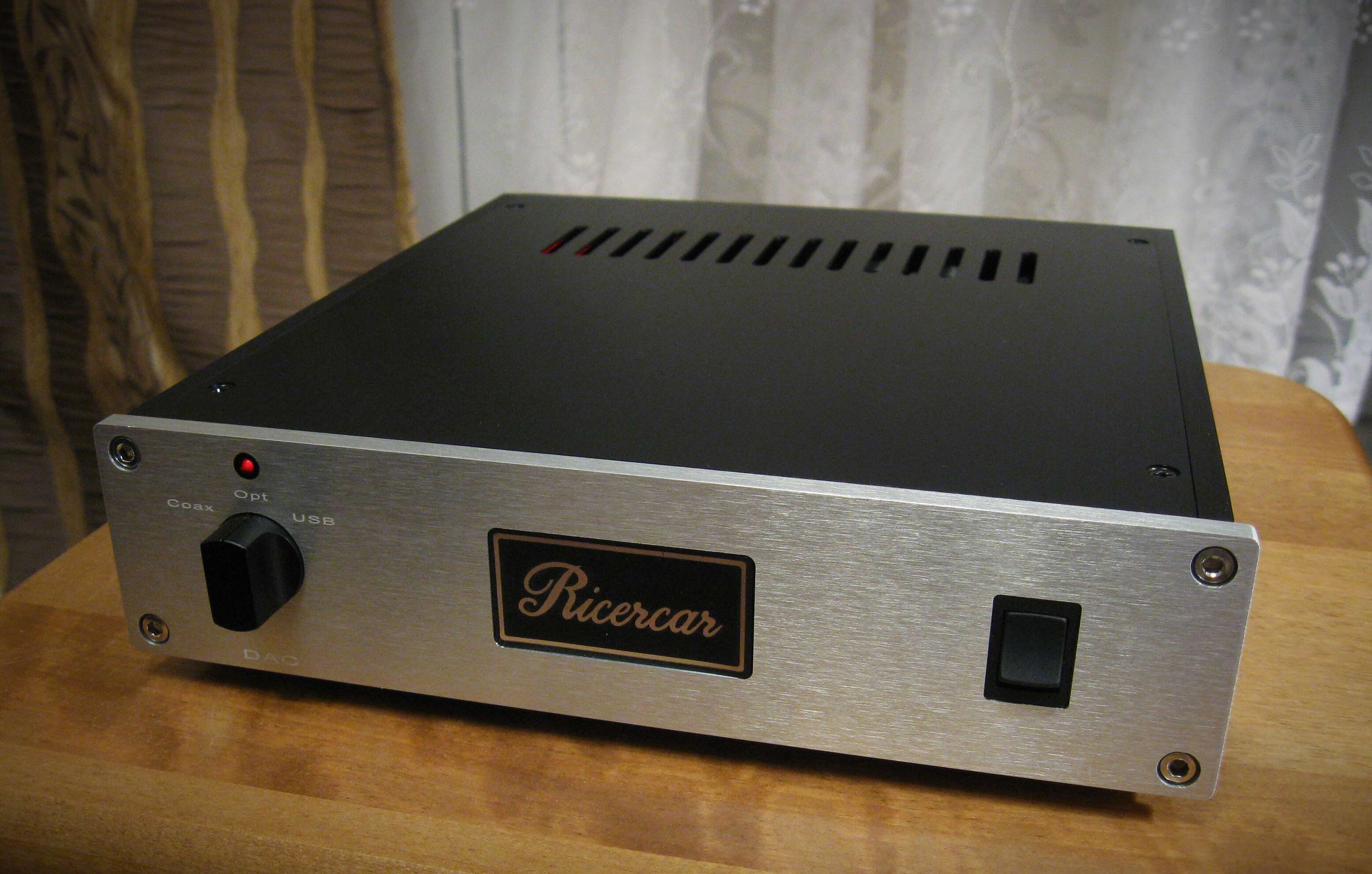

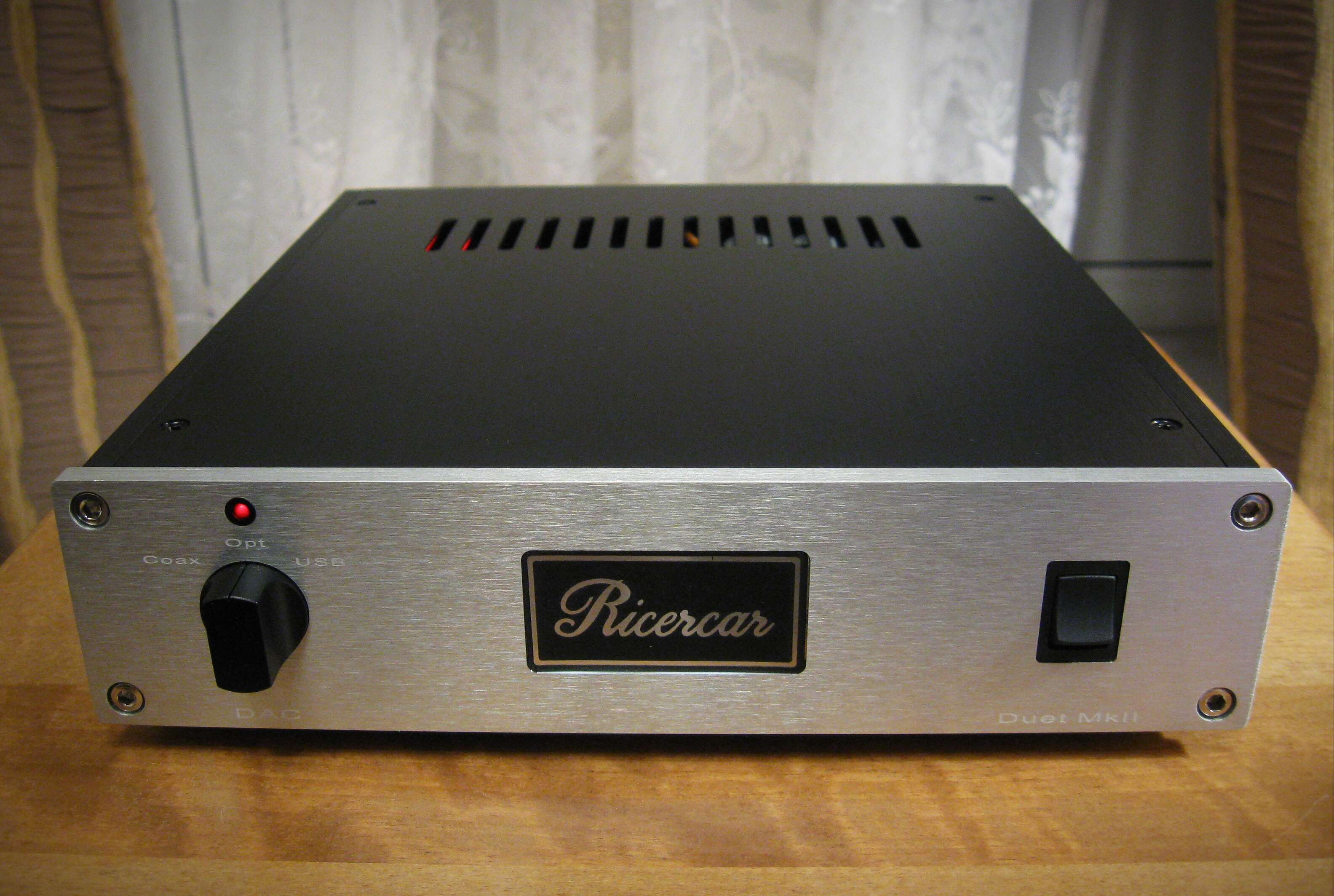

Прошу любить и жаловать:
ЦАП, Костыль и Паровоз в одном флаконе - Ricercar Duet MkII.
Теперь здесь 3 необходимых входа: Coax, Opt и наконец USB
Duet Mkll построен на платформе Duet (описанной выше) и практически полностью её повторяет. В ЦАП добавлен USB на базе модуля C-Media Audio CM6631a, который был доработан под нужды конструкции.
USB модуль включен через специальную плату “переходник”, имеет свой независимый, стабилизированный, линейный блок питания, как и положено, полностью гальванически отвязан от источника сигнала (компьютера), а так же имеет изолированный разъем
Селектор входов теперь вынесен на переднюю панель и являет собой фрезерованную алюминиевую ручку.
При этом сама коммутация сигналов происходит непосредственно возле входов и приемника, самым кратчайшим путем, чтобы не дай Бог не тянуть сигнальные провода через весь корпус (со всеми вытекающими). Сделано это с помощью микро реле Takamisawa (с позолоченными контактами), которые и управляются селектором.
Прямо как в видеоролике Михаила @Borzenkov про Mark Levinson, когда он крутил ручку энкодера, а внутри релюшечки щелкали, тик-тик тик-тик😁
Так вот здесь так же… Как в Левинсоне, представляете! Да, да! Вот он где аудиоразврат!
Что получается в итоге, NOS мультибит, с поддержкой хайрез до 24/192, с USB, с раздельными (аналог/цифра) линейными БП, с асинхронным реклоком, с ламповым выхлопом, с качественными комплектующими и прочими пирогами и все это в весьма компактном корпусе. Вот такая вот игрушечка для меломана, которая станет ему приятным попутчиком в путешествиях по миру музыки

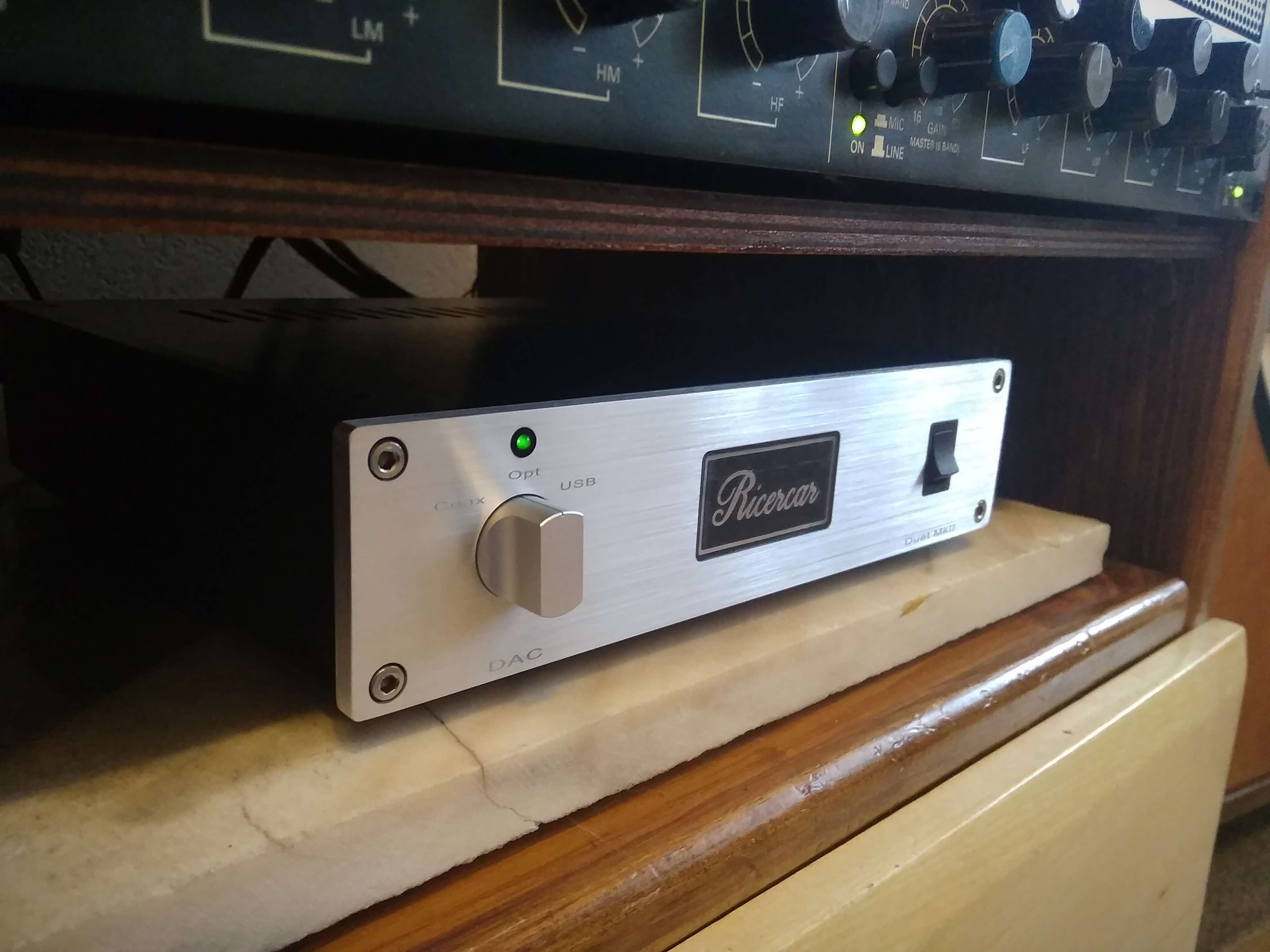

Уважаемый Александр, не могли бы поработать над дизайном лицевой панели?
Селектор еще терпим, но вот эта клавиша вкл/выкл от пылесоса «вихрь» и сомнительный логотип сильно смущают. Лично меня.
Перенести тумблер включения в корму и лого в правый нижний угол меньше размером и не шильдик, а гравировку. Ловчее бы выглядело. А индикацию включения обозначить маленьким тусклым светодиодом.
Всё имхо

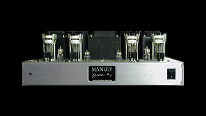

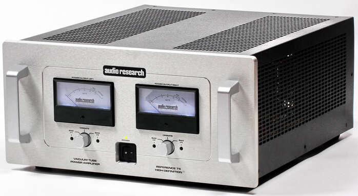

Здравствуйте, Денис! Как говорится - любой каприз за Ваши деньги! Миллионеры вне очереди ![]()
Эта тема уже поднималась в туре. Нравится мне так
вдохновлялся Manley, Audio Research… (у них кстати тоже клавиши от пылесоса, только от американского
А вот от гравировки вероятно будем отказываться в будущем в пользу шелкографии… Читабельность у нее лучше, к тому же гравировка не прощает ошибок, в отличие от шелкографии стереть её можно только фрезой, сняв верхний слой металла ![]()
Светодиод, кстати маленький (3.5мм) и тусклый, прочитайте тур, как раз к нему вообще вопросов не было.
В живую аппарат воспринимается немного иначе, чем на фото, но вряд-ли я смогу это передать.
В любом случае, спасибо за Ваше мнение. Мы стараемся прислушиваться к каждому, что то из замечаний обязательно учитывается.

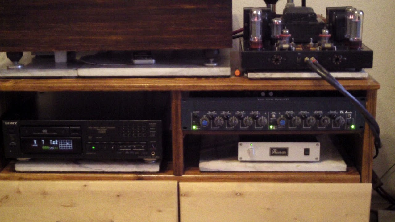

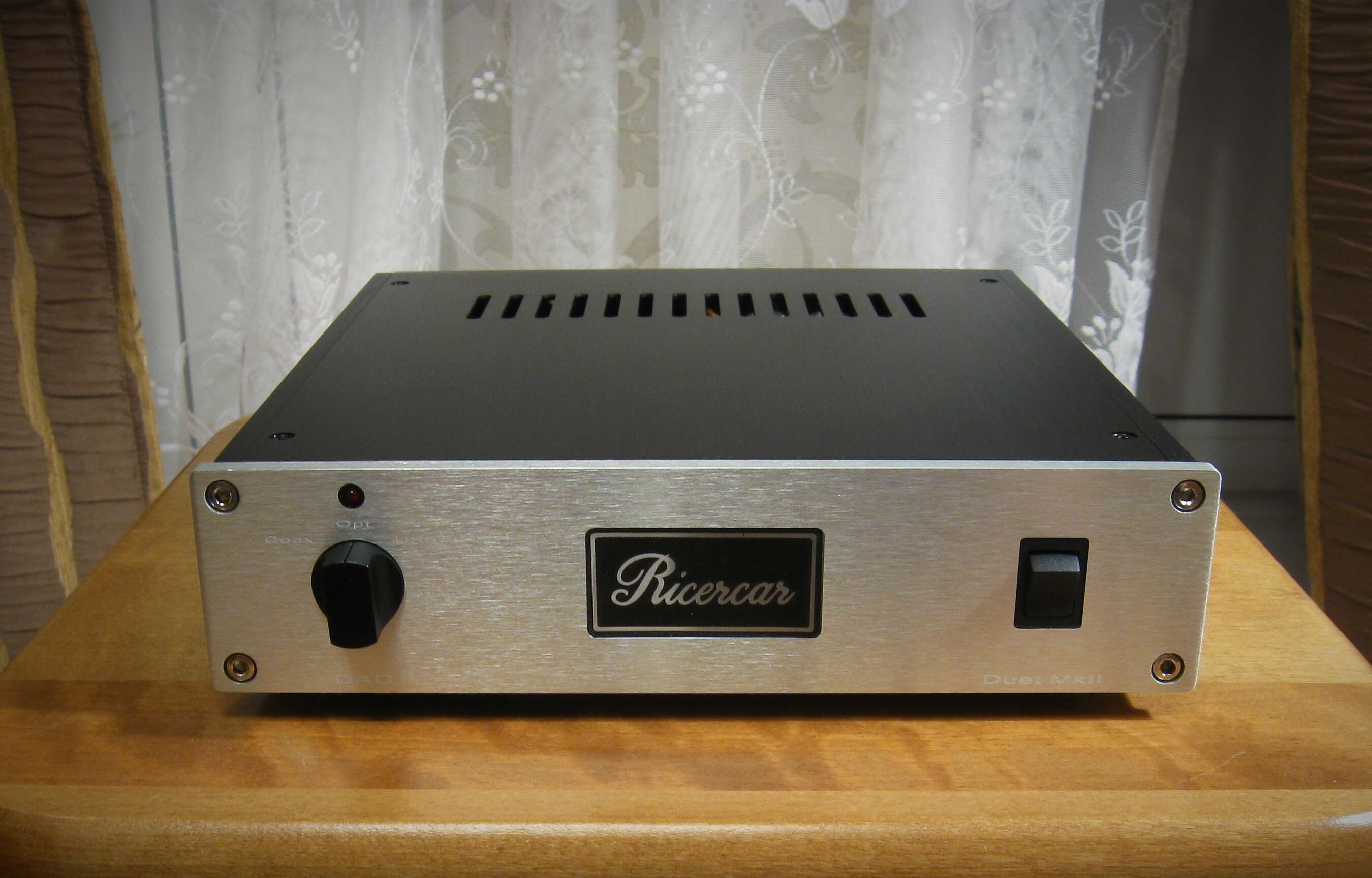

Небольшое отклонение от серии по просьбе заказчика (черная ручка, красный светодиод индикации включения).
Вот такой вот аппаратец на днях отправится в город Владивосток Игорю @igoman
Я ему уже и транспорт организовал под этот цап.
Надо будет взять его лбом с Аббасом своим столкнуть
На сколько я знаю, там основным источником является компухтер, но хороший транспорт это ещё лучше!
Будем перековывать обратно в натуралы. Кружочки наше всё
