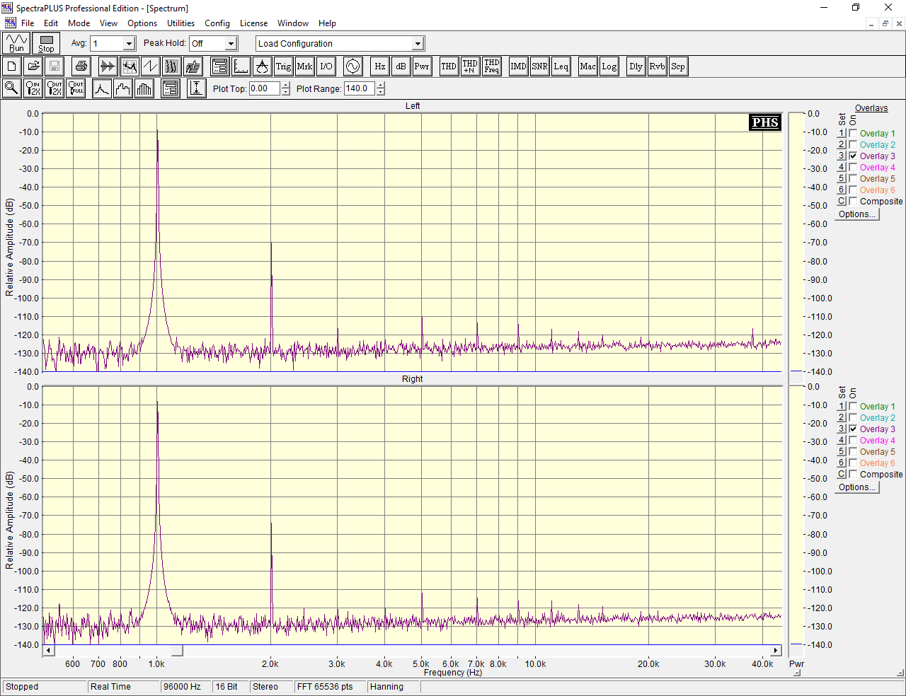

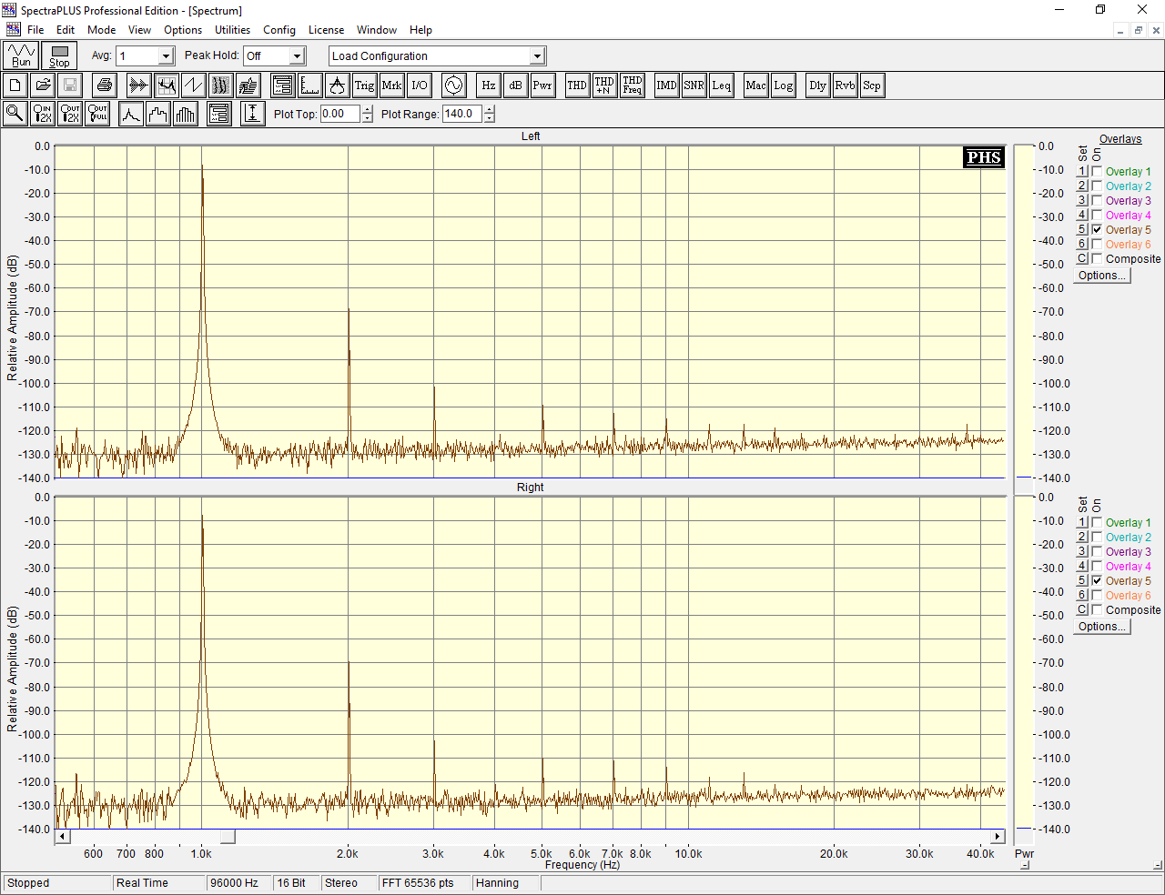

Лампы, конечно, похожи и имеют одинаковую цоколёвку, но, всё же, они разные. Соответственно, и режимы работы отличаются. Нашел у себя простенькую китайскую 12AU7. Ток покоя с ней - 6мА, с лампой 12AZ7 - 2.8мА.
Штатный режим считаю правильным, т.к. чем больше ток, чем ниже внутренне сопротивление лампы и ниже выходное сопротивление каскада.
И третья гармоника с 12AU7 почти на 20дБ (10 раз) ниже, чем с 12AZ7.
Получается, мы слушали немного не то, что было задумано разработчиком изначально.

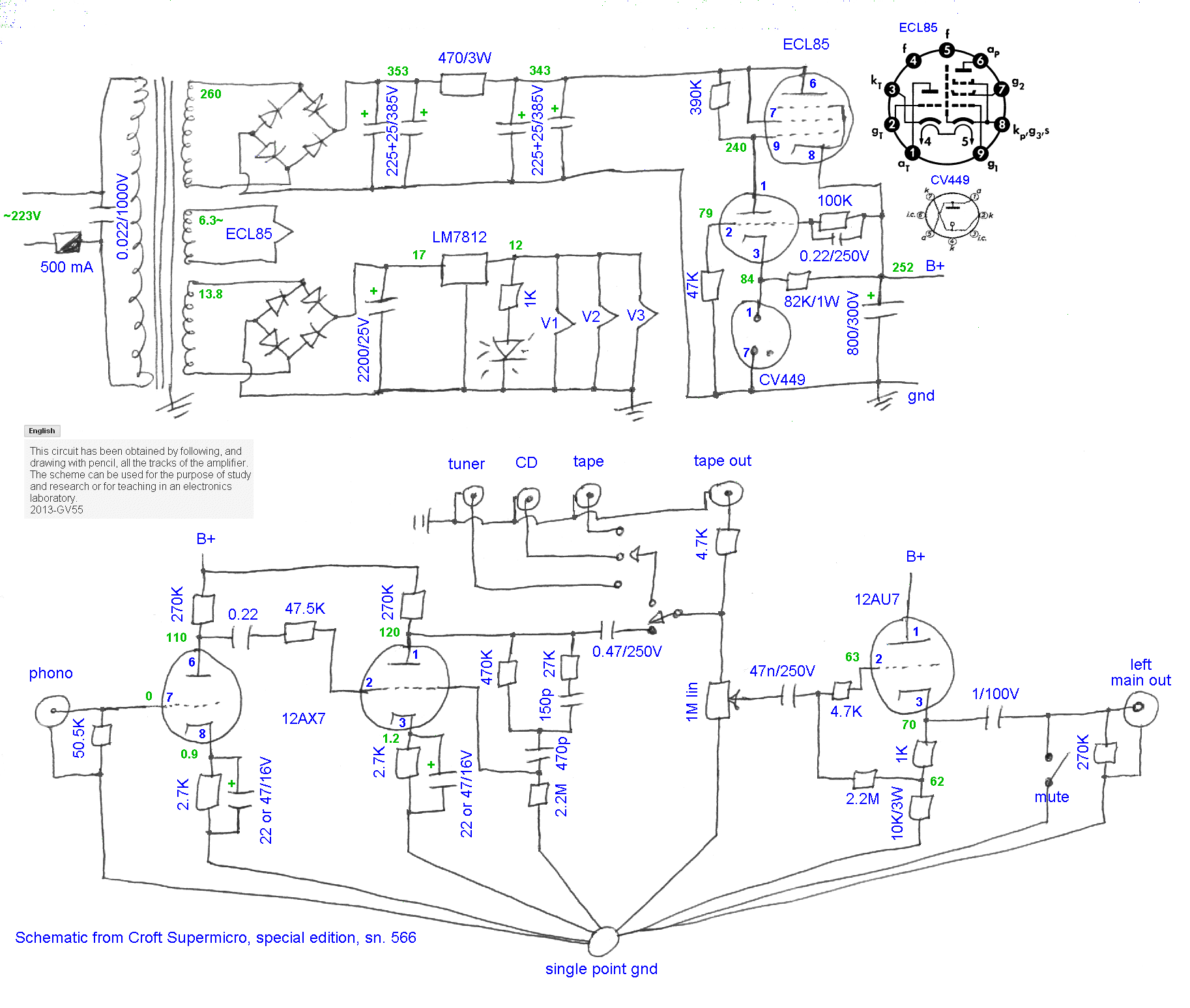

Ого! А по схеме, эта “фитюлинка” должна там быть?
Да, должна.

Непорядок. На схеме написано три ватта, а резистор на один.
