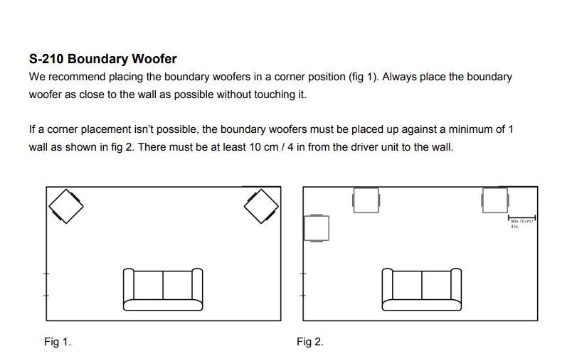

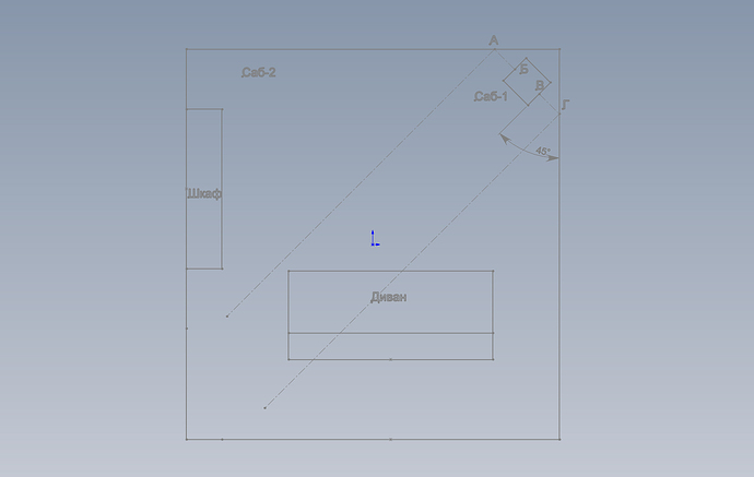

Купил по случаю пару пассивных сабвуферов Steinway Lyngdorf S-210 (два динамика по бокам). Не в чистом виде сабвуферы, а, скорее, ближе к традиционной акустике. По крайней мере, так преподносятся производителем. Типа, НЧ-модуль акустической системы. По рекомендации производителя эти сабвуферы нужно ставить максимально глубоко по углам. Для того, чтобы блок рум-коррекции мог наилучшим образом отработать первое отражение. Ну, задумано так))

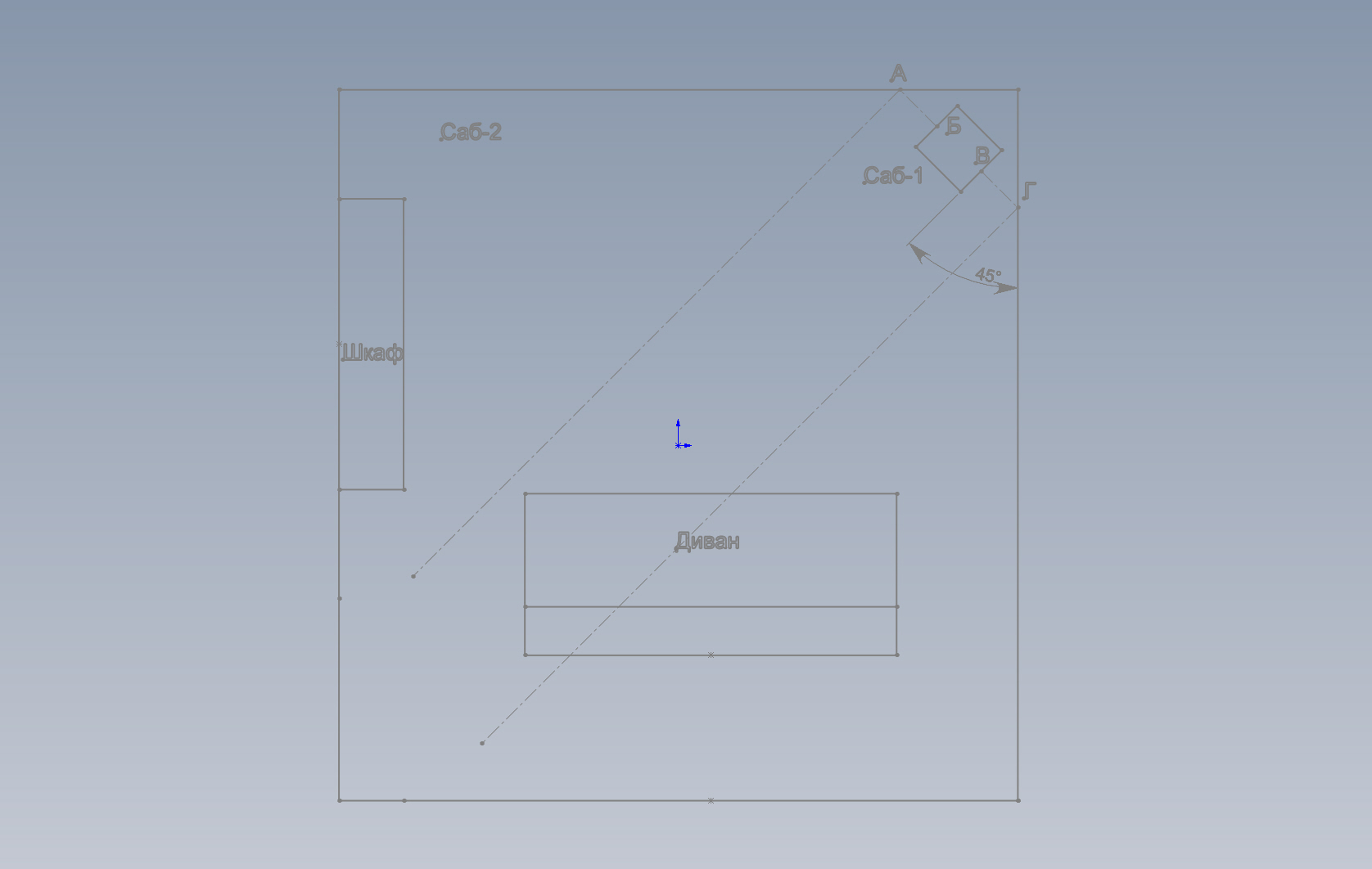

Возник вопрос применительно к моему помещению. Прилагаю план.
Задвинул симметрично относительно угла: АБ=ВГ. Пунктиром показал первое отражение.

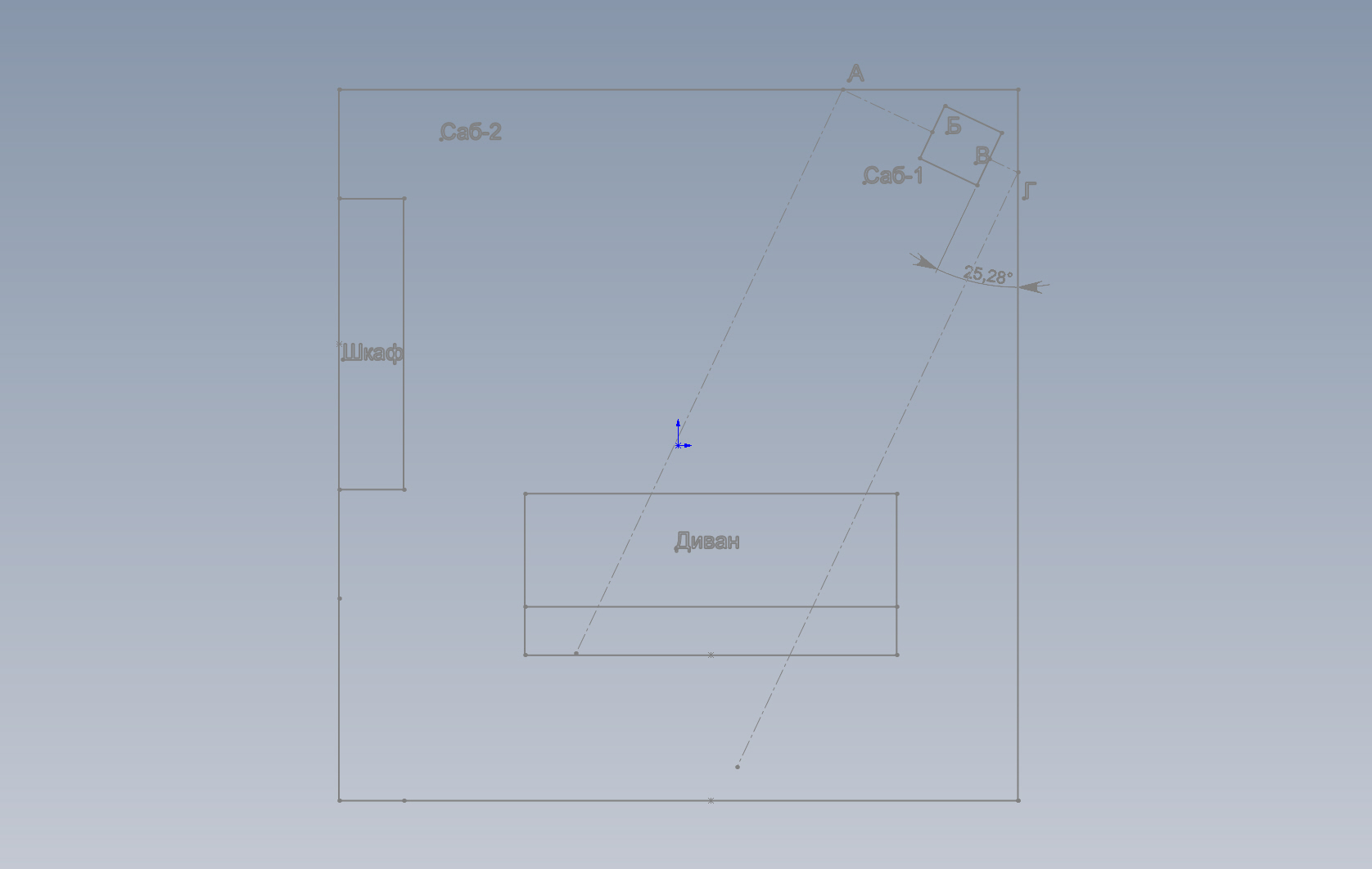

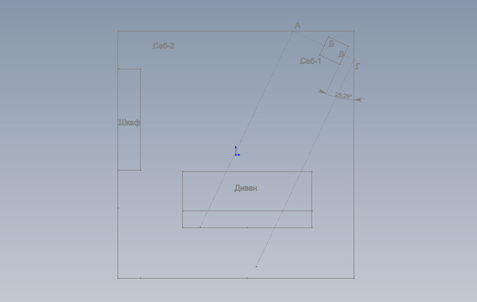

Вопрос такой. Сабвуферы играют до 500Гц (по утверждению производителя) и я намерен этим воспользоваться. Т.е., это уже слышимый диапазон. В этой расстановке меня смущает то, что “первая волна” проходит мимо слушателя на диване. Если развернуть таким образом, чтобы первое отражение пустить максимально в сторону дивана (произвольно повернул)
То, во-первых отрезок АБ не будет равен ВГ. Но, это можно исправить, отодвинув сабвуфер левее, чтобы их выровнять. А во-вторых: правильно ли располагать сабвуфер таким образом (чтобы после первого отражения звук шел на диван)?

Если оставить по 500 Гц, то сабы придется ставить исключительно под АС, иначе будет черт знает что, это явно слышимые и локализуемые частоты.
вон в других ветках ищут эту фишку, пока вроде неоднозначно
а если посмотреть диаграмму направленности любой акустики до этих частот, то как-будто должно перестать смущать
Как вариант, держу в уме двухуровневые подставки под колонки: вниз, чуть приподнять от пола, - саб; наверх, - полочные. Такое не исключаю. Правда, не знаю, на сколько этот сабвуфер хорош на этих частотах…

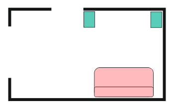

Добрый Вечер , подскажите пожалуйста ,как правильно считать расстановку между АС относительно динамиков ,или относительно боковых внутренних граней ?
думаю, что хорошо от так ставить:
Учитывая, что АС могут иметь разную ширину, логичнее отталкиваться от центров динамиков.
Благодарю
