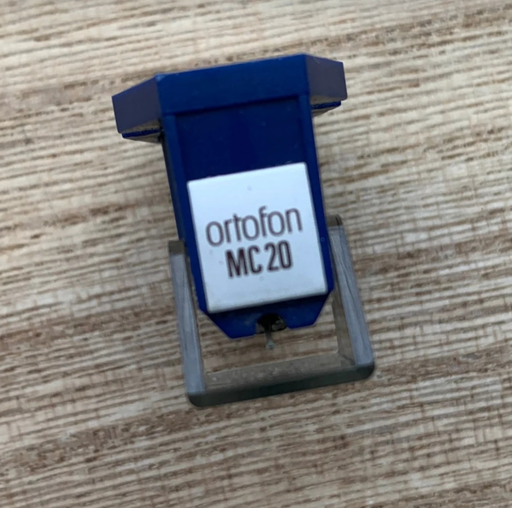

А если имели малое сопротивление, то вольтаж стремился к нулю. Например, винтажная головка Ortofon MC20 MkII синего цвета имела сопротивление 3 ома и напряжение 0,09 милливольт (девять сотых от милливольта).

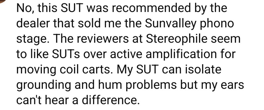

Рискую навлечь, но у меня картина такая.

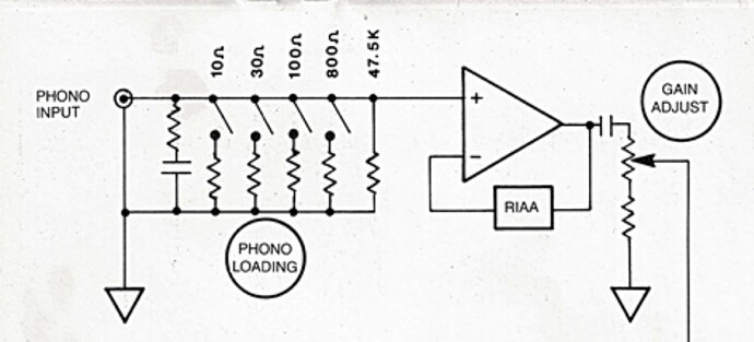

Это ф/к в моем пред.усилителе:
10 и 30 Ом слышу отчетливо, 100 Ом слышу, но разницу между 800 и 47кОм ощущаю только в виде чуть большей резкости/яркости.
В то же время, при подключении заведомо не подходящего трансформатора(1:20 вместо показанных 1:10) всё было очевидно - исчезнувшая динамика и глубина, будто подрезанные частоты сверху и снизу.

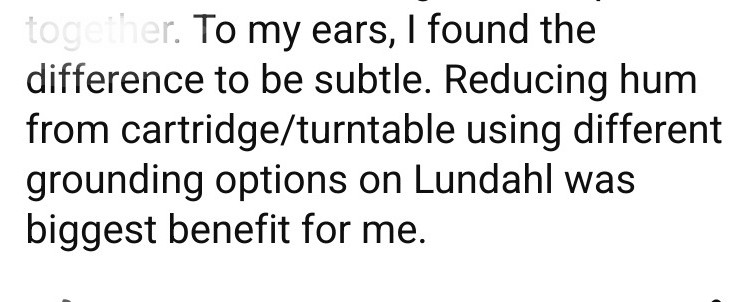

Просторы вынесли отзыв пользователя о трансформаторах LUNDAHL.

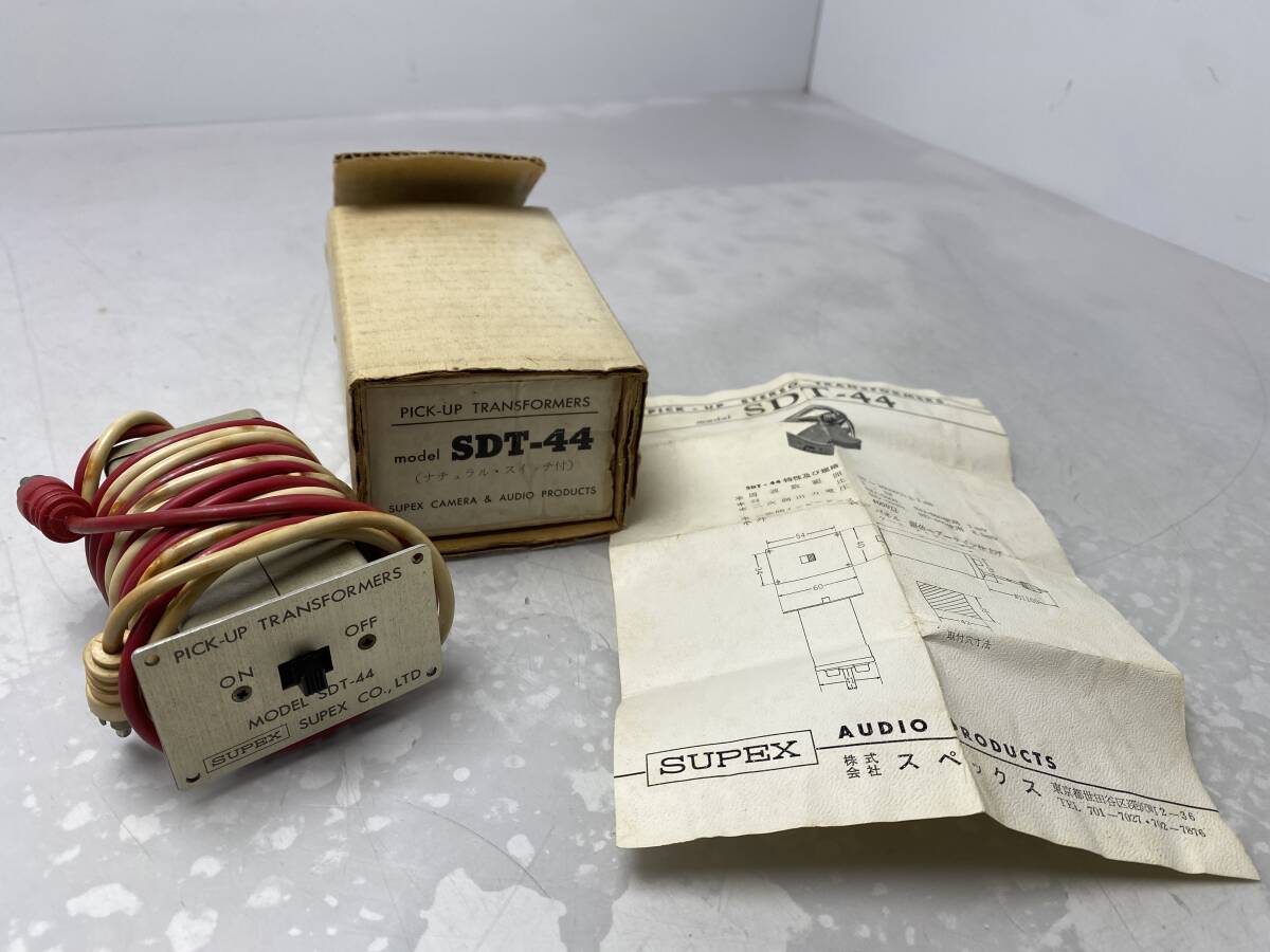

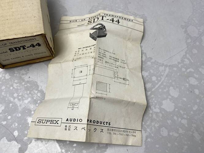

Приветствую! Кто-нибудь имел дело с трансформатором Supex SDT-44? Попался недорого в Джапании, коэффициент усиления 1:33 (чуть более 30дБ), хочу использовать для картриджей с очень низким выходом, менее 0.1 мВ. Интересно как он по звуку?

Они заточены под одноименные древние 3-омные головки SD5000 и тп с выходом 0,2 мв. Если у вас меньше 0,1 то усиления будет недостаточно. Посмотрите на FRT XF-1 с переключателем H, который обсуждался выше.
паспортное усиление 1:33 (примерно 30дБ), так что вполне достаточно… Supex SDT-77 с усилением 28,5 дБ справляется с головками с выходом 0,08-0,12 отлично

верю на слово, но когда приедет - таки проверю своими ушами :grin:
0,08 x 33 получится 2,6 мв от приемлемых 5. Что тут отличного я хз. Вы будете выкручивать ручку линейного усилителя. Те теряется смысл трансформаторного усиления. Оно предназначено для того, чтобы не трогать линейное.
