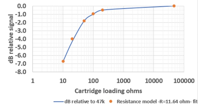

Я решил поискать объективные данные о влиянии нагрузки на звучание MC. И меня ждал сюрприз. Никакой научной базы под это дело нет. Только аудиофильские мифы и форумный фольклор. Исследования показывают, что на АЧХ и искажения в слышимой области спектра нагрузка не влияет. Ну, я и сам в этом убедился с помощью прослушивания и микрофона.
Нагрузка влияет только на уровень выхода головки (т.е. громкость). Отсюда лайфхак. Если корректор с низким уровнем шума, то ставим минимальную нагрузку. Мы получим немного больше запаса до клиппинга от дефектов пластинки. Если корректор шумит, то ставим нагрузку побольше, так мы снижаем шумовую полку. Впрочем, выше 100 Ом разница в громкости минимальна.

Ну… какой слух, такие и выводы ))
Сопротивление 12 Ом у audio-technica at-9art зачем ставить 100 ?
L до 3х Ом не подойдет , подойдет М и Н
