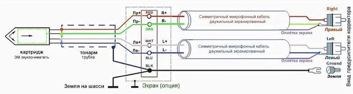

Я пять раз перепаивал фонокабель с различным подключением проводов. Наилучший вариант для меня оказался таким. Вход в трансф. FR-4.

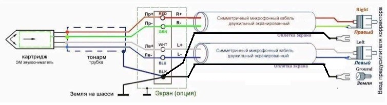

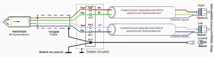

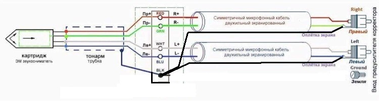

А вот с такими вариантами распайки фон был.

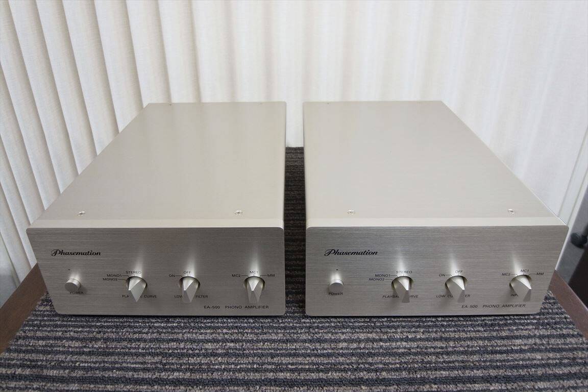

Недавно столкнулся с подобной проблеммой. Слышимый фон на большой громкости.
1 - При использовании фонокорректоров Phasemation EA-300, Phase tech EA3(EA3II) с транзисторным усилением по MC, была полная тишина. Иногда даже не требовалось подключать земляной провод.
2 - При использовании внешних трансов Phasemation T-500 или Technics SH-305 - полная тишина, но уже требовалось обязательно подключить землю на транс и другим проводом на фонокорректор.
3 - Сейчас слушаю с фонокорректором Phasemation - EA-500(тут уже транс Phasemation T-500 встроен) - приличный фон. И при балансном и при RCA подключении.
Что я только не делал - попробовал все схемы кабеля, разобрал вертушку - там все заземлено(пять земляных соединений) - пробовал исключать их по одному.
В самом фонокорректоре все подключения правильные. Осталось только попробовать исключением подключения земли встроенных трансов.
Кто что может подсказать?
Спасибо
Для начала может проверить у кого-то в другой системе фонокорректор с его встроенными трансформаторами, что бы исключить трабл с этой стороны?
Юра, я пробовал с микро 91 и 101(у меня их две сейчас)
Фонокорректор покупал новым.
Что может измениться в другой системе?
Только что пред у меня без земляной клеммы, но она ни когда и не требовалась.
Ну, значит вертушки не причём)))Так я же сказал про корректор…У новых устройств тоже бывают неисправности, например где-то земля отвалилась у встроенных трансформаторов…ну, или ещё что…Новизна устройства не даёт 100% уверенности в абсолютной работоспособности!
может и отвалилась, сразу у двух)
