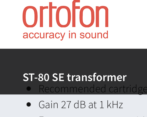

А в чем противоречие? Здесь же не написано «усилить сигнал трансформатором на 20-30 дБ не проблема».
Ну спроси у Михаила, ему же не лень годами писать, что транс усиливает сигнал на 20-30дБ.
Здесь 27 дБ это что? Ну Gain как понимать? :upside_down_face:
а что тогда означает “усилить сигнал” по вашему?
Увеличить его мощность.

Понимать как коэффициент трансформации.

А 1:15, 1:10 это что?

1:15 это 23,5 дБ, а 1:10 — 20 дБ ))
Это две пары коэффициентов трансформации? )
@Angelicus не подскажешь транс с коэффициентом трансформации 20 Дб, но чтобы не усиливал сигнал? ))

Транс это как мёд, очень уж хитрый предмет)) Он и усиливает и ослабляет одновременно - усиливает напряжение и ослабляет ток.
В контексте обсуждений, где обсуждали согласование напряжений между трансом и фоником, усилит сигнал понялось в смысле повысит уровень… да. мощность конечно трансформатор не увеличит…
