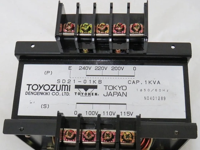

Посоветуйте понижающий трансформатор
Только если у него первичная обмотка на 220-230-240 В или есть ещё одна обмотка на 20-30 В, тогда в случае сетевых около 220 В можно снизить вторичное напряжение на нужные вам 10%.
Или если будет мощный трансформатор с вторичными обмотками 50+50 В - тоже подойдёт.

Коллеги уже накидали вариантов. От себя добавлю, если 100В техникой решили увлечься всерьёз и надолго, есть смысл купить японский трансформатор. У Aihara по ссылке выше есть дополнительные обмотки под напряжение 240В, что решит ваш вопрос. Собрать в корпус, поставить хорошие инлет, розетку и пользоваться долгие годы. У меня был разделительный трансформатор Aihara, очень жалею, что продал с системой.
я их и смотрю еще тсузами но они выходят оч дорого тем более если см серии SD
так я в начале вроде как показывала картинку с таким трансом.не? просто я видимо чем то не вышла что ссылки не могу вставлять
Если вы про озон, то там 110 на выходе.
Подозрительно лёгкий для 1.5кВт. Есть и лучше претенденты, значительно лучше.
Дельный совет! Ш - образный транс лучшее решение по звуку для понижайки. Не нужно брать тор
Aihara один из лучших,вы лично сравнивали? Если да то с какими?
Возможно, но только не этот. 11кг для 1.5кVA, не вдаваясь в индукции-дедукции слишком жёсткий режим . Для Hi-Fi гораздо приятней чтоб работал Тоюзуми 11 кг и 1.0 kVA.
Если захочется ещё лучшей понижайки то вместо серии SD21 надо искать ES21,а там уже и вес не одиннадцать, а все 13кг и это уже не Hi-Fi…
Toyozumi тяжелее, потому что то он с развязкой, а ayhara видимо нет. Но работать будут оба, а лучше или не лучше, это смотря что к ним подключать.
Видно же что оба развязывающие.

В описании Aihara указано что автотрансформатор.
У меня был трансформатор 1кВт. Весил 15 кг.
На фото видно что это трансформатор т.к. есть две обмотки с отсчётом от нуля, у автотрансформатора не может быть двух обмоток.
Предположу что нули между собой соединены перемычкой и там одна обмотка.
Этот, на фото, вообще универсал, можно и по американцам выступить, не только по японцам.
Зачем что-то выдумывать, там же есть чёткое обозначение какая из них первичная, а какая вторичная обмотка. Фотка хоть и не фонтан, но нужные буквы читаются без кривотолка…
