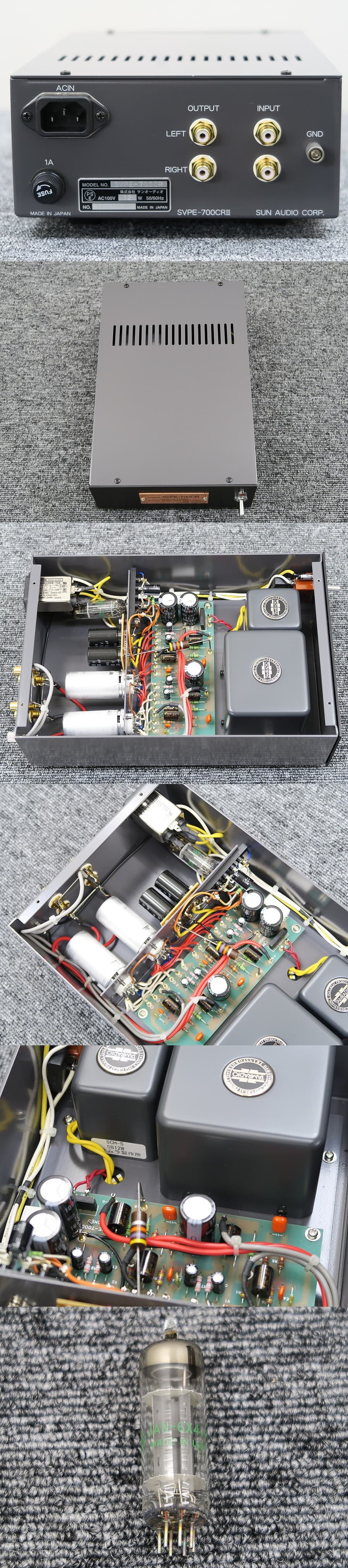

Такой же трудится?
Что-то у него какие-то странные заявленные характеристики:
Вот это - более важный параметр.
Не со всяким усилителем адекватно будет работать. Я когда-то тоже делал фонокорректор на двух 12AX7 (ECC83), но пришлось добавить выходной буфер для снижения выходного сопротивления.
Да и это тоже смутило.
У усилителя входное 75к.
Справится ФК?
на сундуке пурген такой гнали
о несовместимости.
глупости все это.
у меня пашет без проблем
“Пахать” он будет, но тише, чем мог бы. Явно рассчитан на высокоомный вход лампового усилителя.

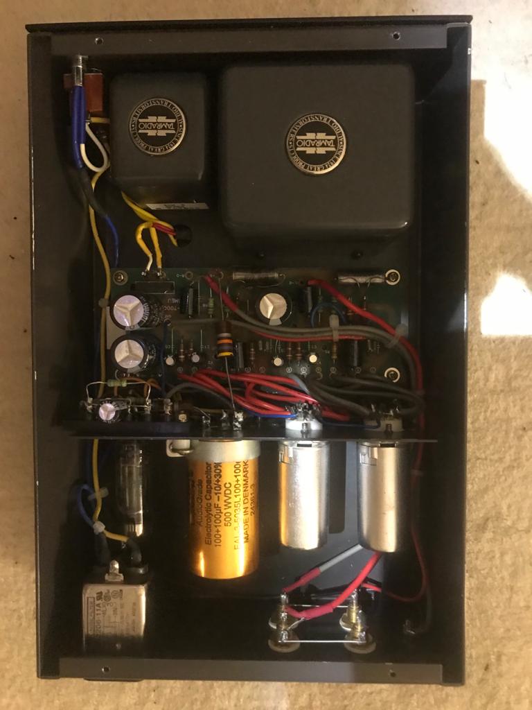

А почему не audio note m2riaa. Под родной звукосниматель наверное самое то.
