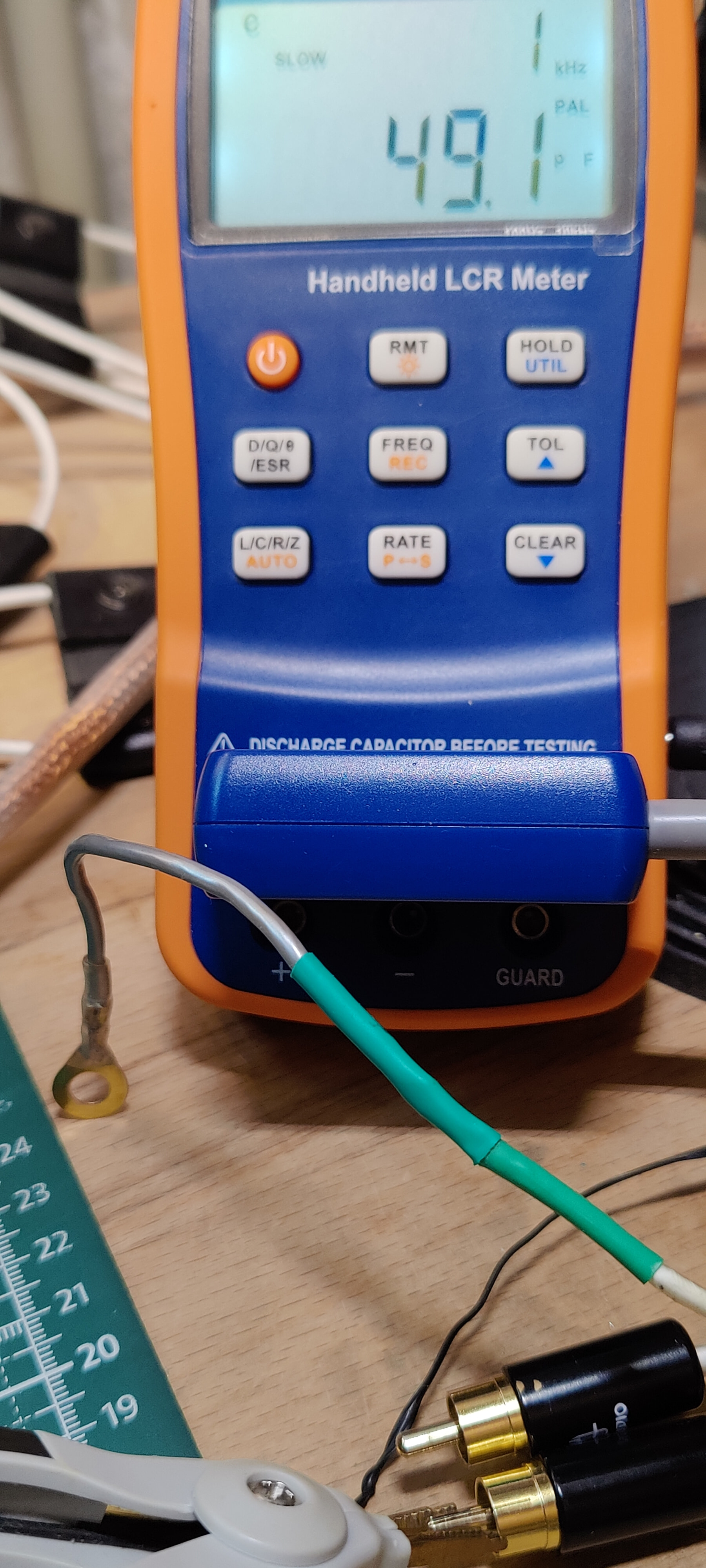

Картридж еще где-то 10 пФ даст. Емкость Картриджа (205МК2) + проводка тонарма + фонокабель:
Минимальная входная емкость на моем фонокорректоре:
Т.е. что бы получить общую в районе 150пФ, я устанавливаю переключатель на планке +50 пФ.
50пФ+108пФ получим общую емкость около 160пФ.

В зависимости от схемы корректора, во включенном состоянии эта емкость может значительно увеличиться.
Вы измеряли с помощью генератора сигналов и осциллографа?
Миллера влияет на поведение коррекции после первого каскада и влияет немного (и главное – предсказуемо, если учитывать ее в рассчетах коррекции). Если конечно номиналы RIAA-коррекции не совсем уж микроскопические. Самому ММ-картриджу в колебательном контуре она ничего не добавляет, для картриджа её нет.
Спасибо. Тоже рассмотрю к покупке.
При включенном фоно корректоре измерял. Осциллограф там зачем? Можно и осциллограф подключить.
