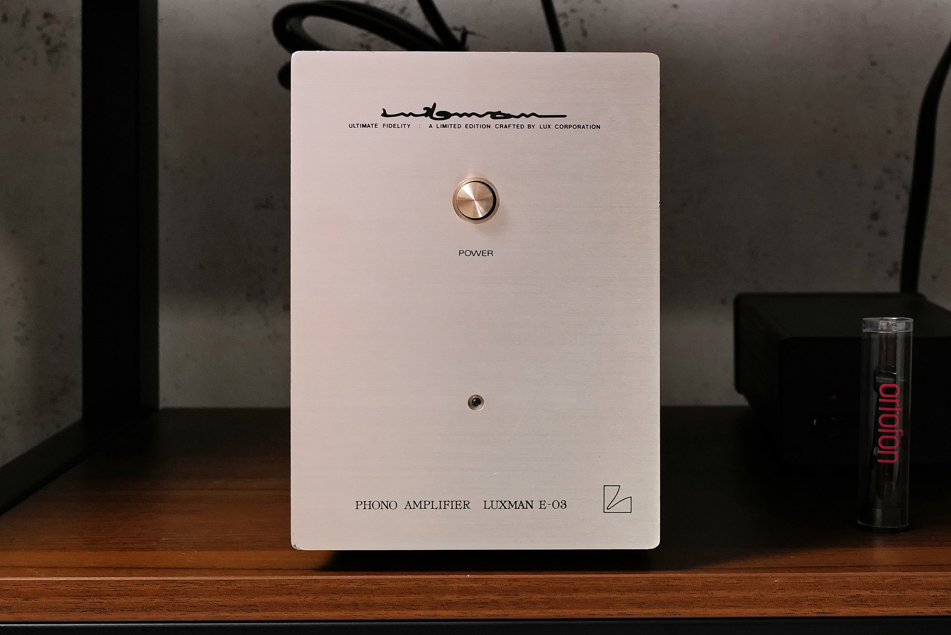

У меня сейчас E-03, в связке с Ortofon Cadenza Black (МС). Звук детальный, открытый, без намека на окрас. Первое, что бросилось в уши после встроенного в усилитель фонокорректора - практически полное отсутствие шумов. Т.е. саму пластинку не слышно практически. При этом звук очень собранный, поджарый и мускулистый, если так вообще можно говорить )))) Отличный фонокорр, свои деньги отрабатывает по полной программе. На всякий случай, обратите внимание на его габариты - он только на фотографиях компактный, а по факту еле в стойку поместился. Ну и вес в 7 кг тоже весьма и весьма. Е-200 рассматривал, но не рискнул - отзывы по нему так себе, тут нужно продолжать откладывать на Е-500. В будущем году думаю все-таки в сторону лампы глянуть - может, буду продавать. Тем не менее, из транзисторных ФК это исключительно достойный экземпляр (если еще и обслуженный - то вообще красота).
