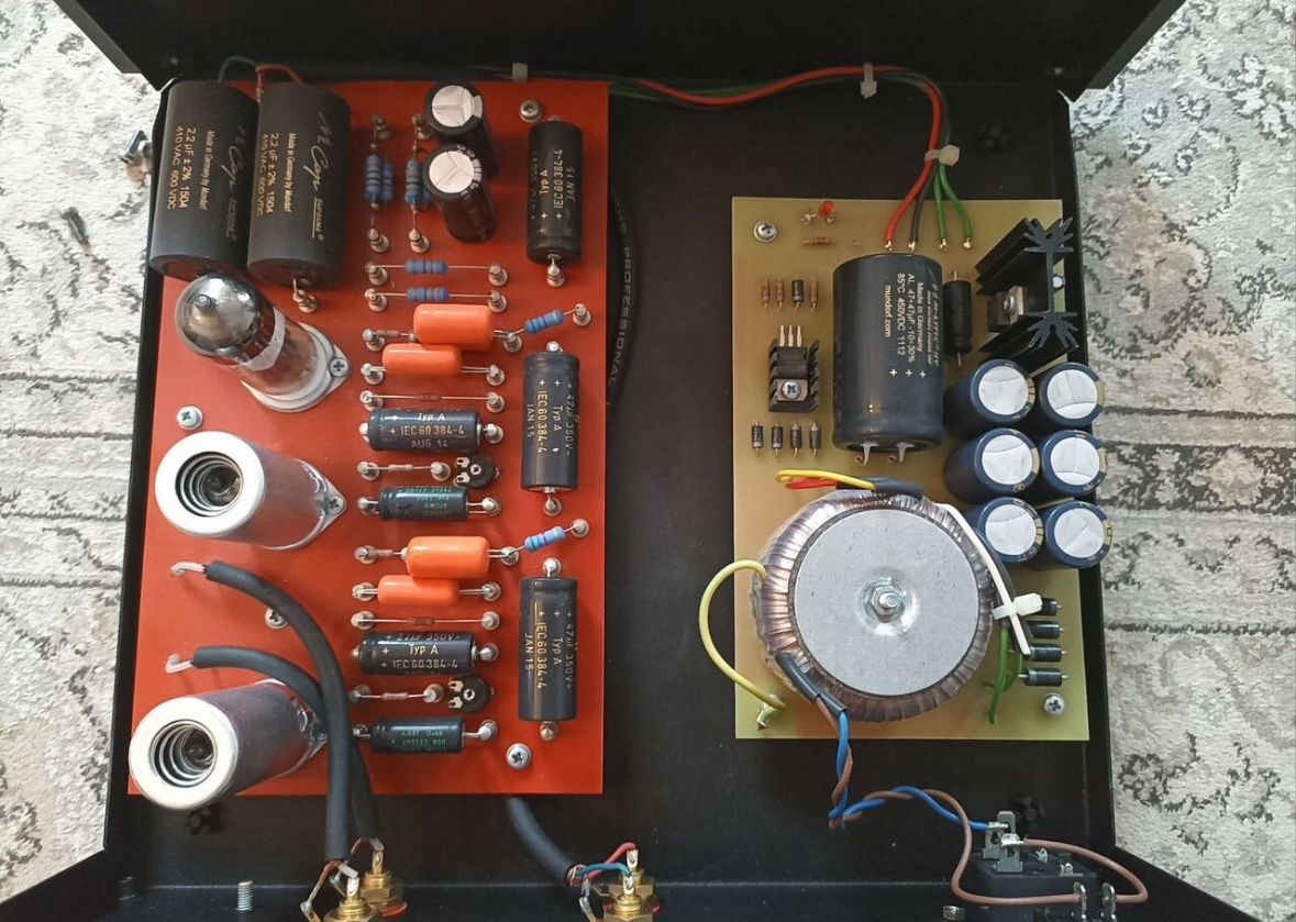

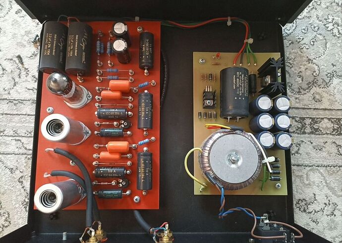

А зачем вы привели фото “раннего Сандерса”. Об этом речи не было. Речь была про Сандерс, продающийся в баре за 20 тыр., ссылку я давал выше, его я и рекомендовал и вот это в этом Сандерсе:
будет имхо получше чем “клон” PS Audio с Вимой и в сигнальной цепи и цепи коррекции riaa, и непонятно какими электролитами, обратите внимание еще на кабели в сигнальной цепи у Сандерса и на проводочки в сигнальной цепи у “клона” PS Audio. И на кондеры Панасоник и Мундорф у Сандерса. И сразу будет понятно что предпочесть: или этот (именно этот, а не какой-то “ранний” непонятно откуда взятый) Сандерс за 20 тыр. в баре, или “клон” за 21 тыр. на Авито :wink: .

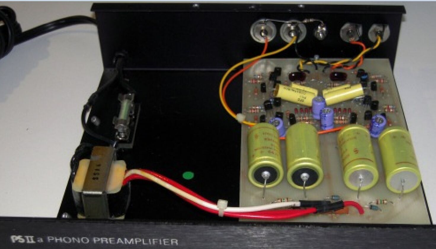

Разговор был про авторские фоно корректоры в том числе. И сравнение их с серийными фабричными. В клоне PS Audio есть что стоило бы изменить.
Речь о том что даже у одного автора, очень разные сборки. И не нужно ставить под сомнение информацию которую я выложил - это с других ресурсов где Сандерс ранее продавал свои сборки (схема аналогичная клону PS Audio). Он не сразу начал здесь устройства продавать.

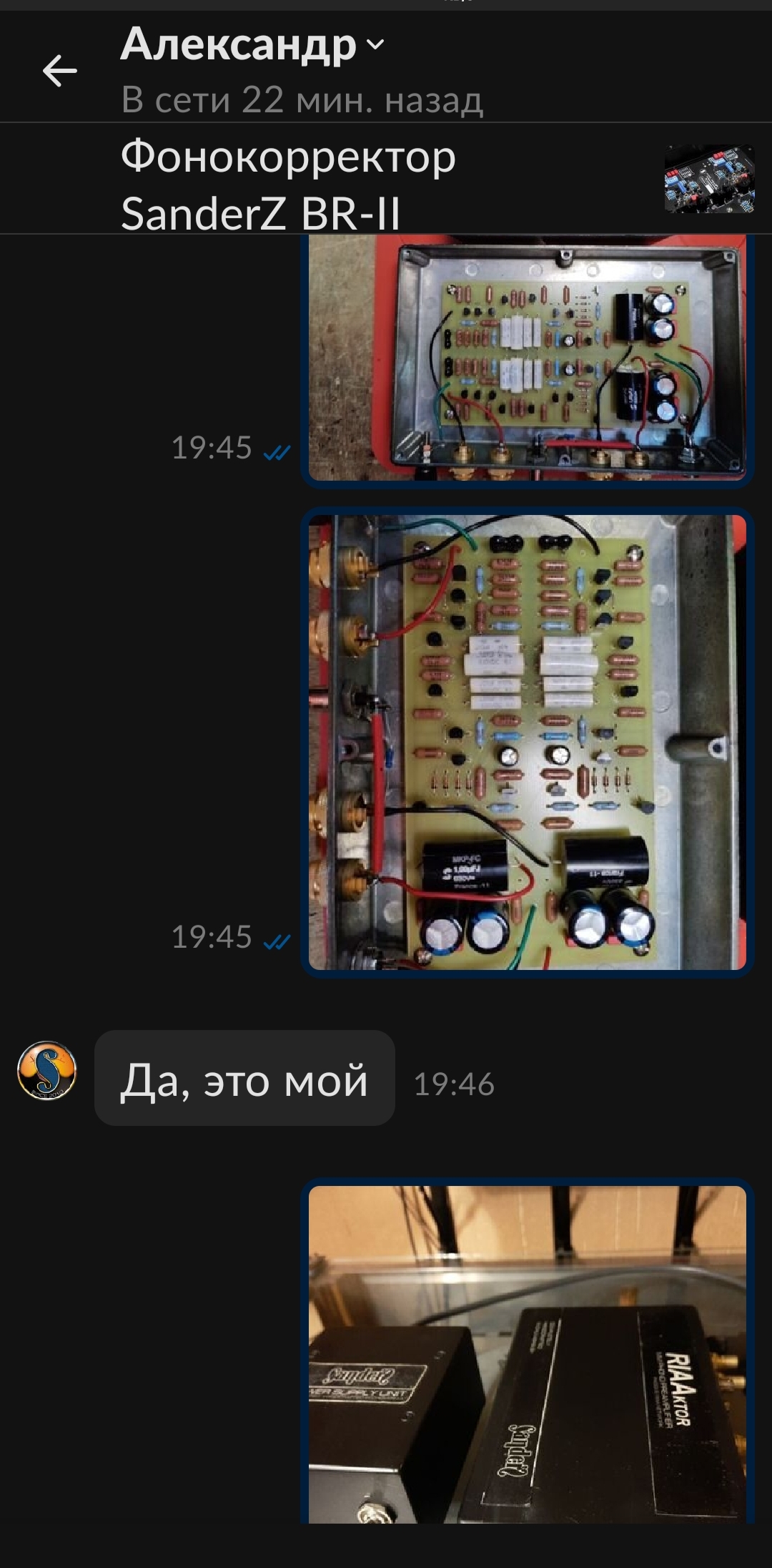

Вот свежий, актуальный Сандерс с WIMA в цепи коррекции и в сигнальной цепи.
А вот и с проводочками без экранирования и с подтверждением авторства.

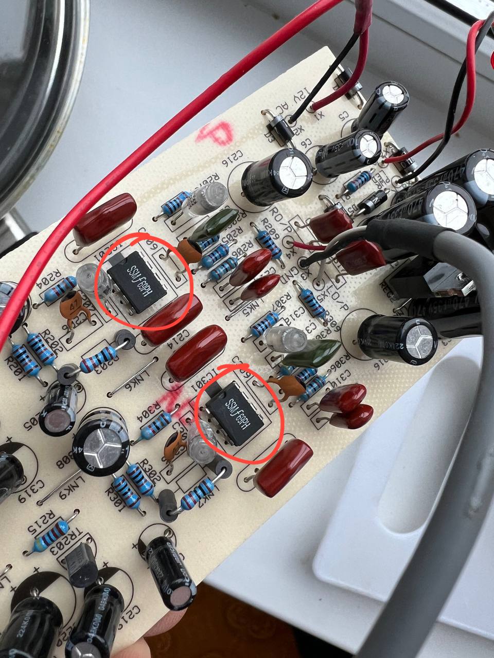

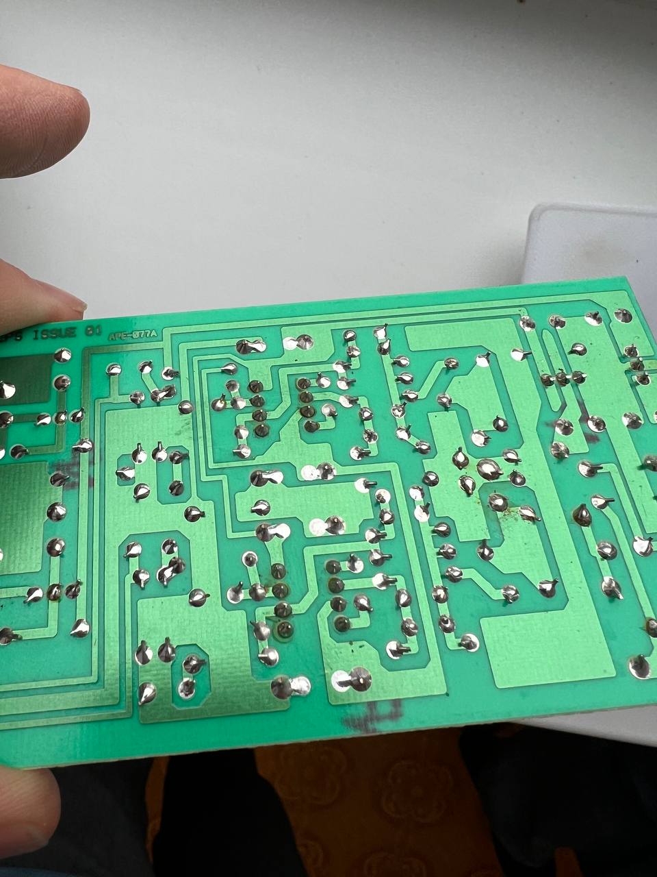

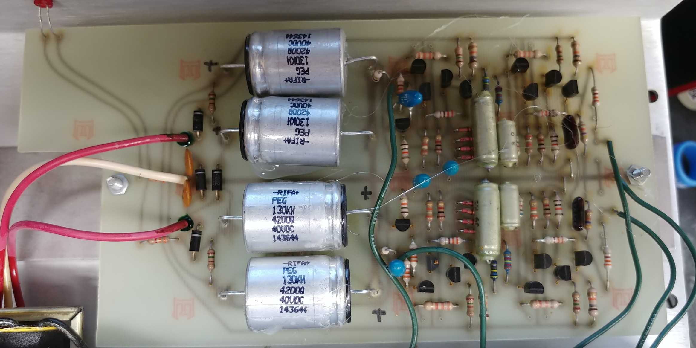

Что скажете про такую плату?
И она “копаная” или нет?
я на таком года полтора сидел, все отлично. продал так как взял МС и фоник с усилителем Т+А. но и его тоже меняю сейчас
Внутри оригинальный PSAudio PS-II и клон сделанный где-то заграницей.
Никакой WIMA. На входе слюда.
