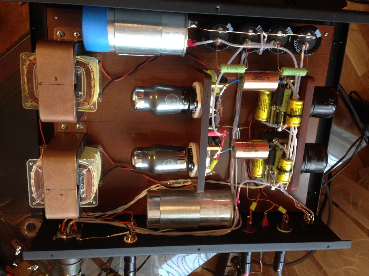

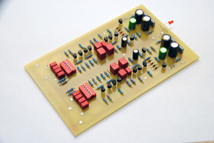

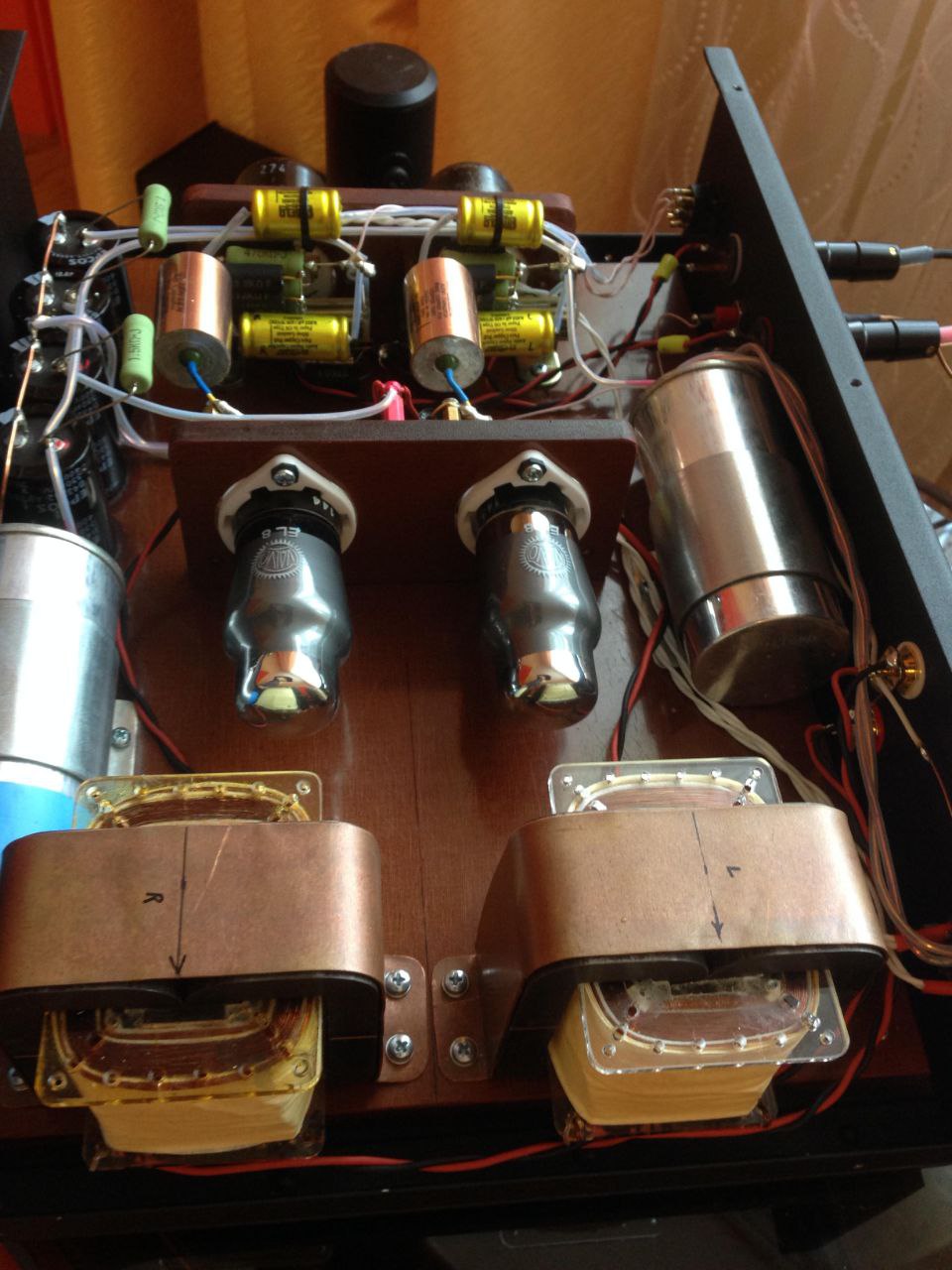

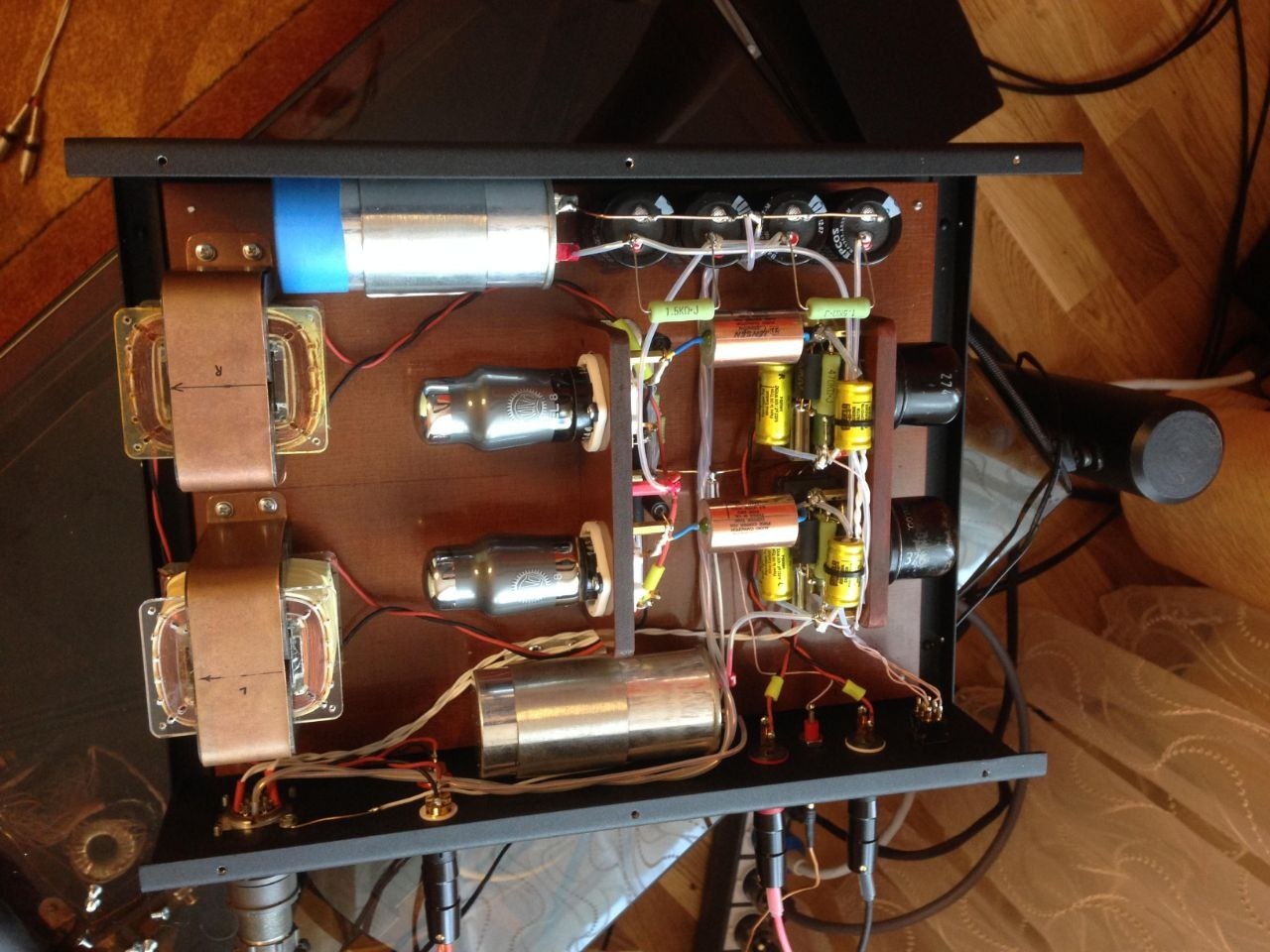

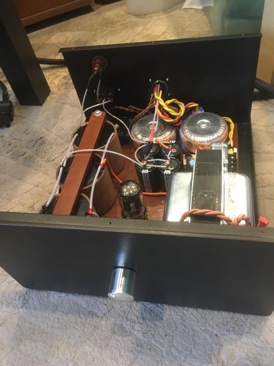

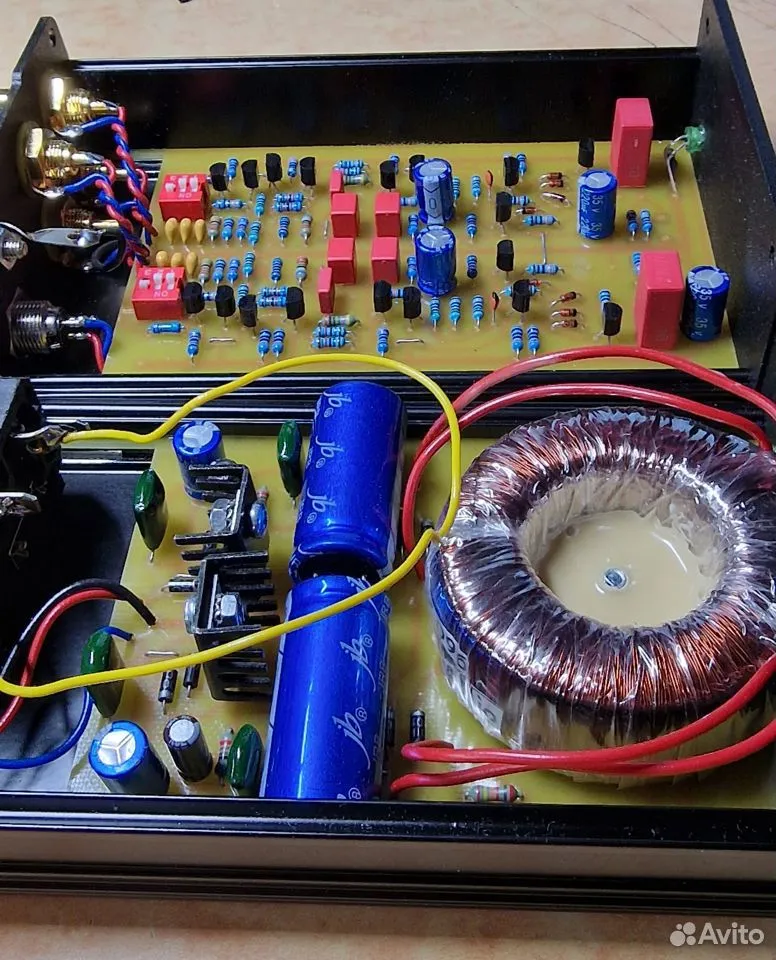

Про авторские фонокорректоры.
Выше по ссылке три вида авторских топовых фоников и топового EAR.
Комментарии как говорится излишни… На фото все предельно понятно…
Лично владею и талисманом и сандерзом. Достойные аппараты.
Но у каждого автора свой подход к уровню аппарата и комплектухе.

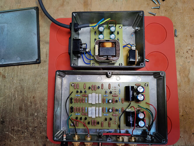

А была версия у Сандерса с комплектующими лучше.
и за 20т.)))

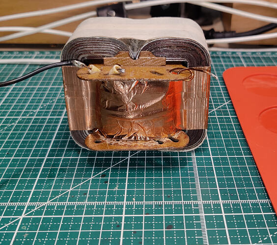

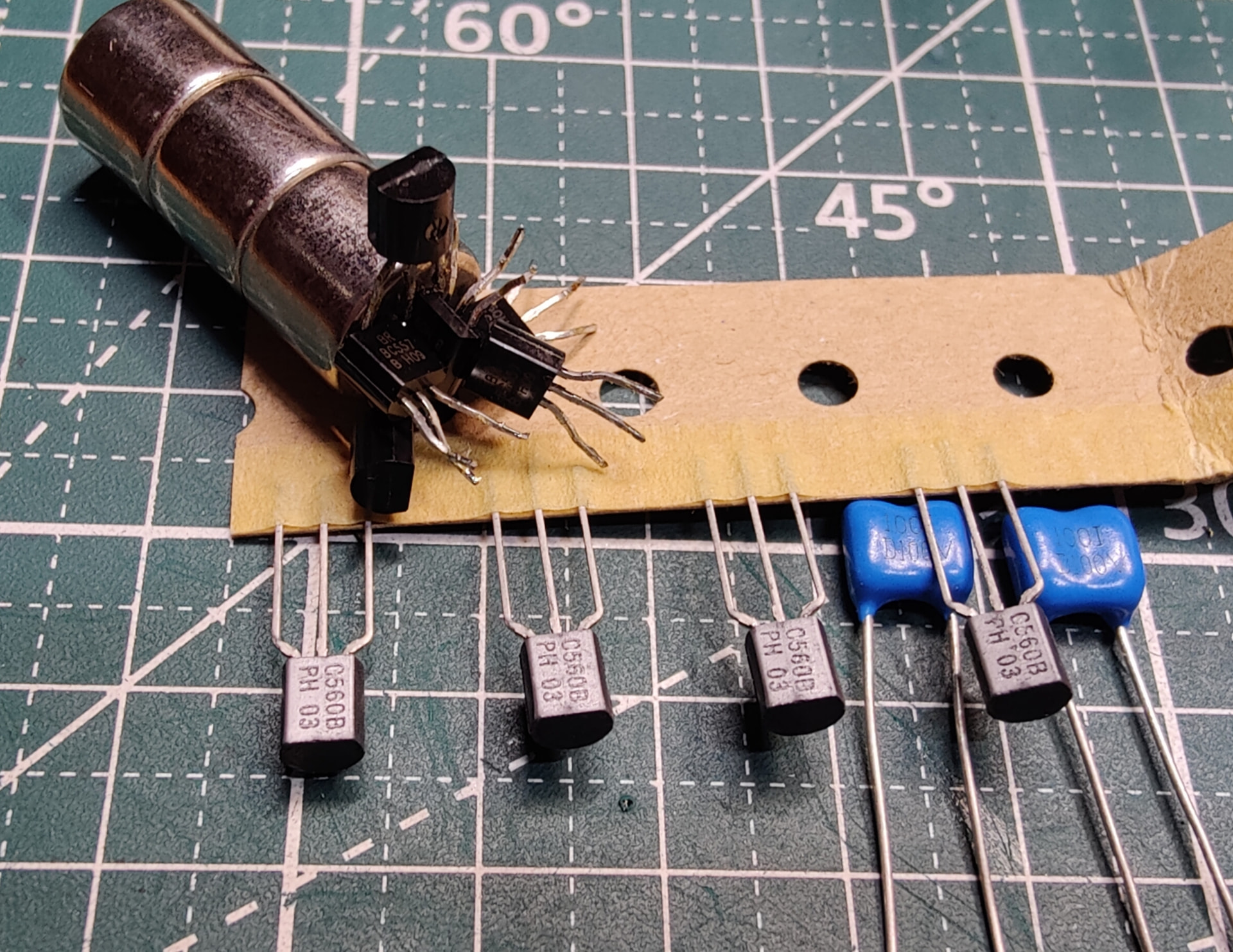

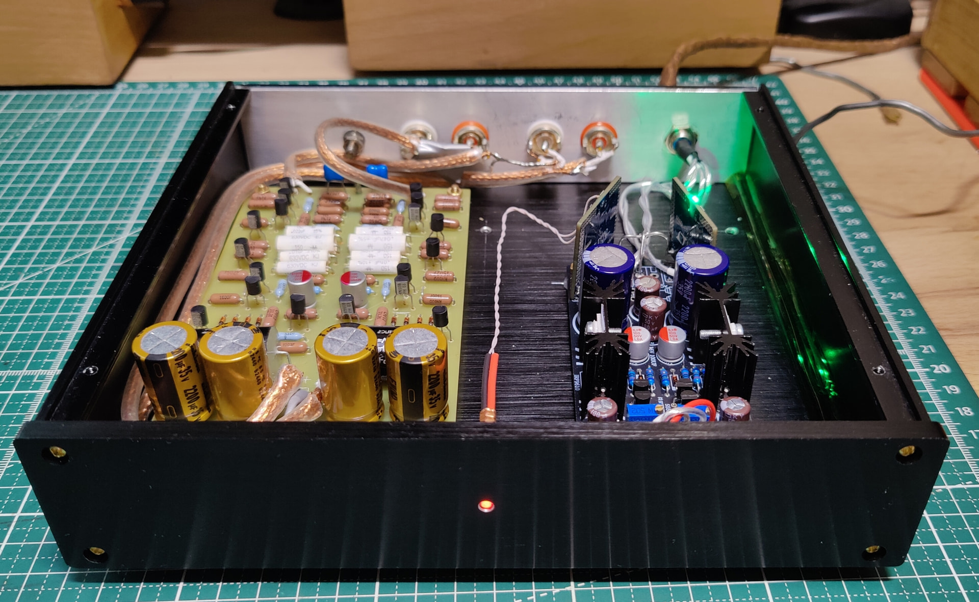

Не знаю. Мне этот вариант достался по цене эквивалентной стоимости резисторов на плате. Но я потом кое что переделал.
Полностью заменил БП, заменил транзисторы на фирменные низко шумные, заменил электролиты, проводку, корпус и разъемы.

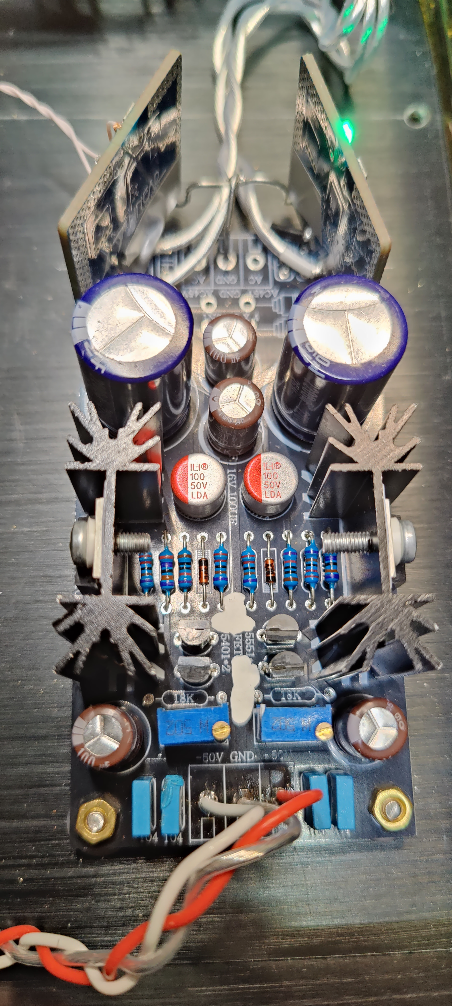

Да, почти. Это вот что бы наглядно было. Как “авторские” фоно корректоры могут отличаться. В моем варианте и блок питания с выпрямлением на транзисторах по мостовой схеме в каждом плече и выходом на полевых.(трансформатор не тороидальный) .
В самом фоно корректоре в звуковой цепи нет конденсаторов WIMA.
Проводка питания - посеребренная медь в тефлоне.
Проводка звуковая OFC в каптоновой изоляции с двойным (фольга плюс оплетка) медным экранированием.
