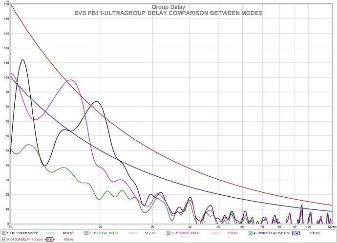

" Один из самых живучих мифов в аудиоиндустрии заключается в том, что фазоинверторные сабвуферы плохо воспроизводят музыку. Сабвуферы с фазоинвертором имеют плоскую частотную характеристику, низкий уровень искажений, превосходную линейность в диапазоне частот и очень низкую частоту настройки (обычно 20 Гц или ниже). Низкая частота настройки системы смещает фазовый сдвиг, вызванный фазоинвертором, и связанную с ним групповую задержку ниже типичного диапазона частот в музыке, где мы относительно нечувствительны к этим явлениям. Благодаря этому сабвуферы с фазоинвертором сохраняют точность частотной характеристики и четкость переходных процессов, поэтому вы не почувствуете «раздувания» или “бум-эффекта”.
На графике показаны кривые групповой задержки для фазоинверторного сабвуфера с регулируемой частотой в режимах с фазоинвертором 20 Гц, с фазоинвертором 16 Гц и в закрытом корпусе. Обратите внимание, что кривые групповой задержки для всех трёх режимов совпадают в диапазоне от 120 до 30 Гц (что соответствует типичному диапазону частот в музыке) и расходятся только на самых низких частотах. Несмотря на то, что в закрытом режиме общая групповая задержка минимальна, два открытых режима также демонстрируют образцовое поведение во временной области на частотах выше 30 Гц и могут обеспечить превосходное звучание музыки, а также великолепное воспроизведение фильмов."
Зеленая линия = кривая групповой задержки в закрытом корпусе • Черная линия = кривая групповой задержки в корпусе с отверстием для 20 Гц • Фиолетовая линия = кривая групповой задержки в корпусе с отверстием для 16 Гц.• Синяя линия = 1 цикл групповой задержки (не слышно) • Красная линия = 1,5 цикла групповой задержки (общепринятый порог восприятия)*
