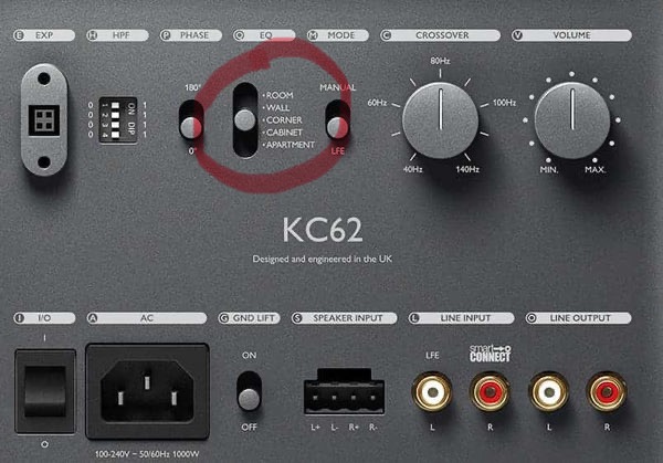

Вот, кстати, у KEF есть настройки саба, включая пресет “apartment”, который срезает самый низ, чтобы соседей не так тревожить. Да и то, что он на высокой громкости на самых низах может сдуваться, может быть плюсом в этой ситуации.
