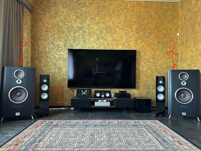

По расположению сабвуфера пробовал в положении 1 на фото, не зашло, прям слышу именно присутствие саба, возможно визуальное восприятие влияет, в положении 2 на фото за правой колонкой, саб по диагонали, крупинками в сам угол - вообще отлично, причем заметил не только я, как будто бы к акустике добавили (приклеили) баса глубокого, собственно чего я и хотел. Второй сабвуфер планирую в положение 3 аналогично по диагонали..
Вообщем решил начать с двух Rel T9x за каждой колонкой по углам. Заказал, жду! Настраивать каждый я так понимаю нужно в противофазе? На одном тумблер на 0, а на другом 180? Или можно оба на 0? Подключать планирую так же к клеммам акустики.

Подключать к клеммам акустики, правильно.
В противофазе - не-не-не. Штатный режим - оба в фазе на 0, с него и надо начинать. Послушайте так какое-то время, если есть возможность померяйте. Потом переключите чтобы стало оба в фазе но на 180 и сравните как лучше. Потом, полноты ради, проверьте так же оба варианта в противофазе - 0 на 180 и 180 на 0.
Скорее всего режим когда оба в фазе 0 окажется лучше остальных, но поскольку проверять настолько просто, то лучше не теоретизировать, а узнать наверняка.
Насчет s510, я посмотрел, он по параметрам заметно лучше. И в пару его тоже можно ставить. То есть, если бы не срослось с T9x, логично было бы его попробовать. Но цена у него прям совсем негуманная. И размер еще более сложный для размещения. Так что раз первый T9x подошел хорошо, то гораздо интереснее и надежнее попробовать добавить второй такой же.
