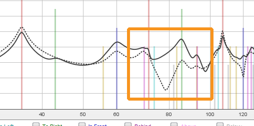

Кстати, возможный частный нечастый :slight_smile: случай сабоиспользования - подправка дыры в НЧ работающей в полную полосу стереопары. Если (тьфу три раза!!!) случится такая беда при воссоединении - может быть место Квейку при 8545.
типа такого
Это АЧХ 8545? Она у меня в двухполосной акустике, не помню, видел ли замеры.
