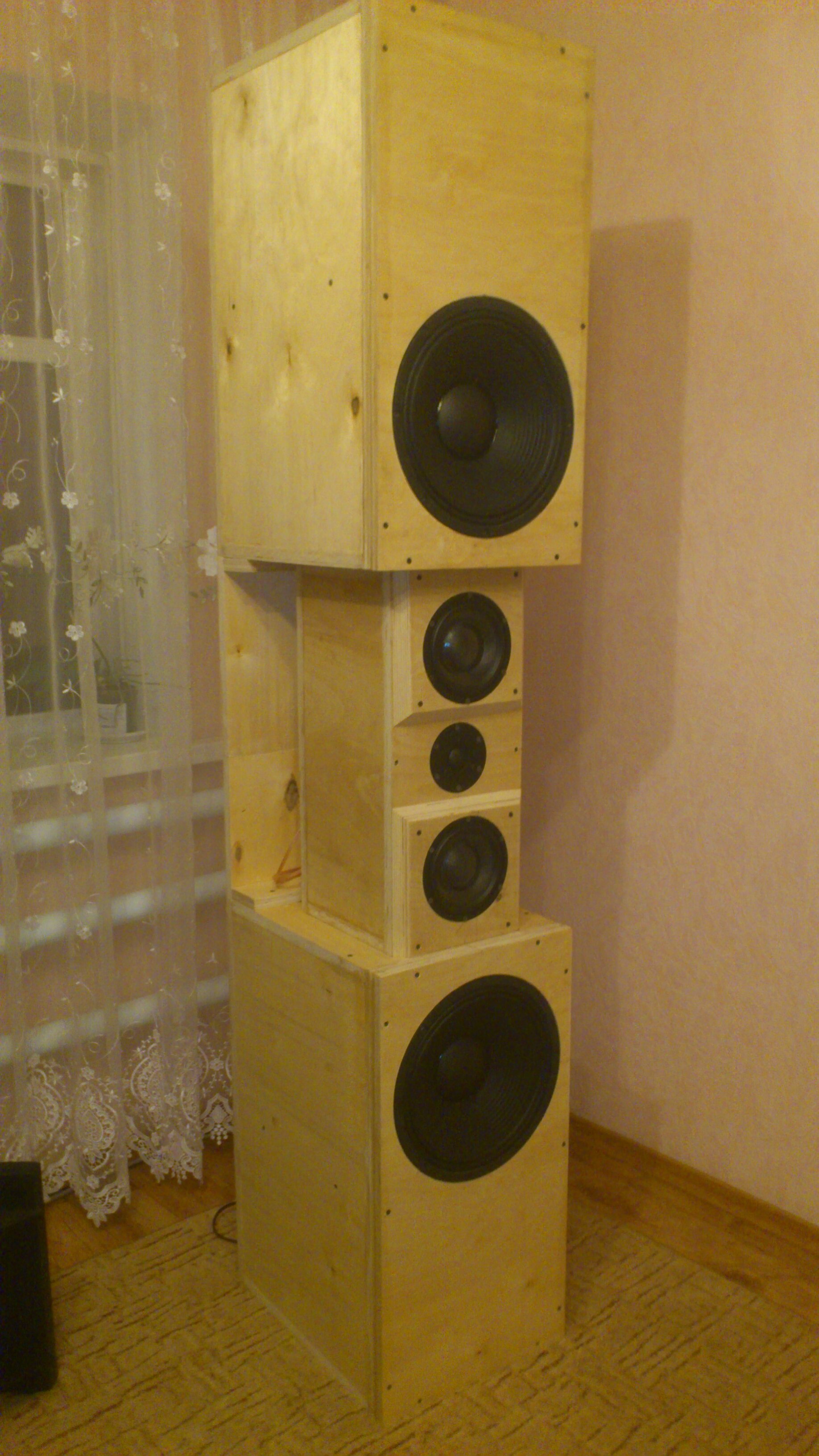

Ушел в DIY еще в 2015г. Все с нуля, читал литературу, форумы. Сейчас АС до сих пор на стадии макета, не понимаю людей которые сделают или закажут хороший корпус , а потом по форума просят помочь свести все это дело.

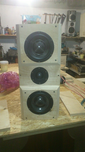

Пробовал разное оформление для сч, для нч тупо ФИ, но стоят изменяемые порты.

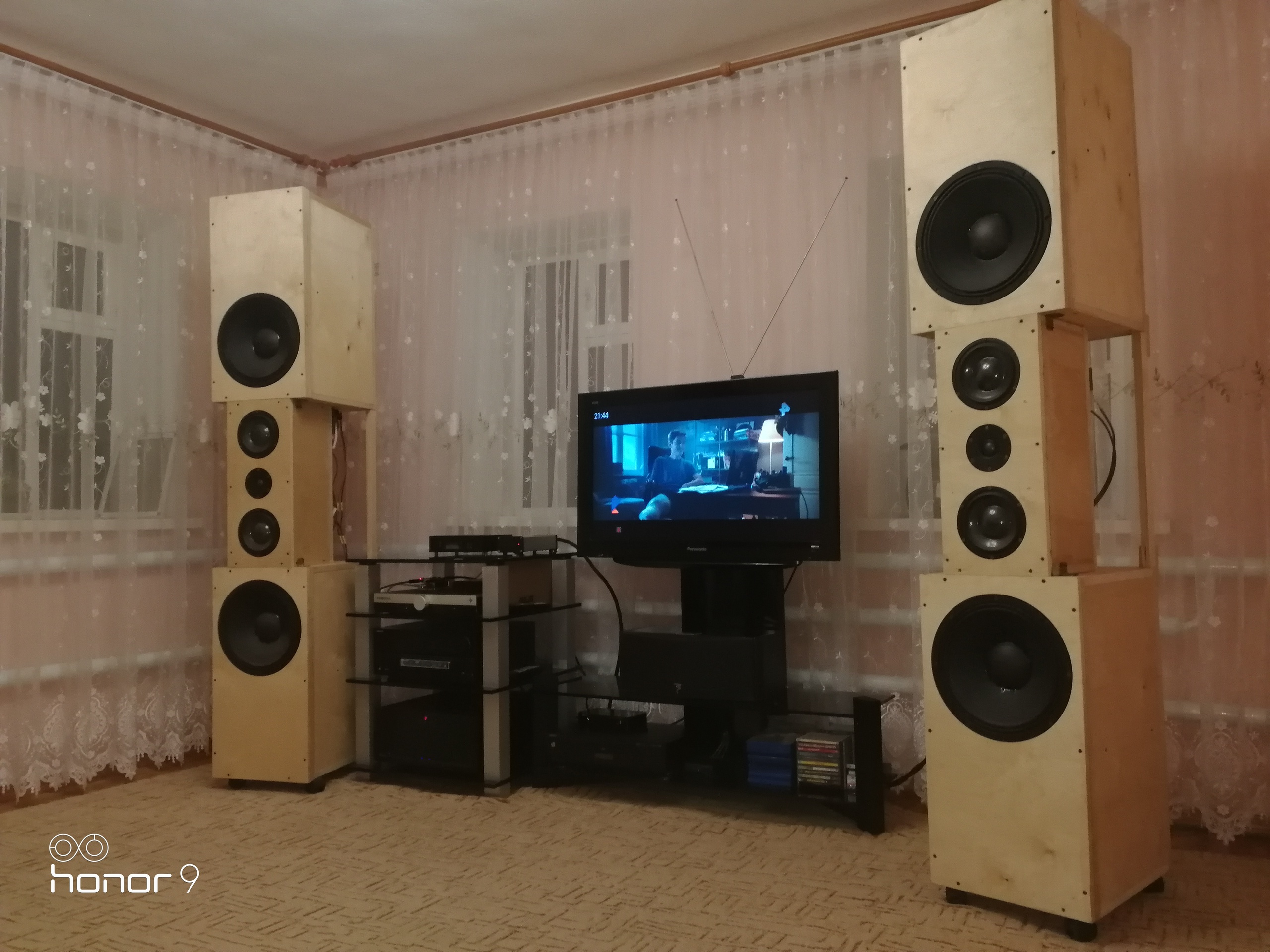

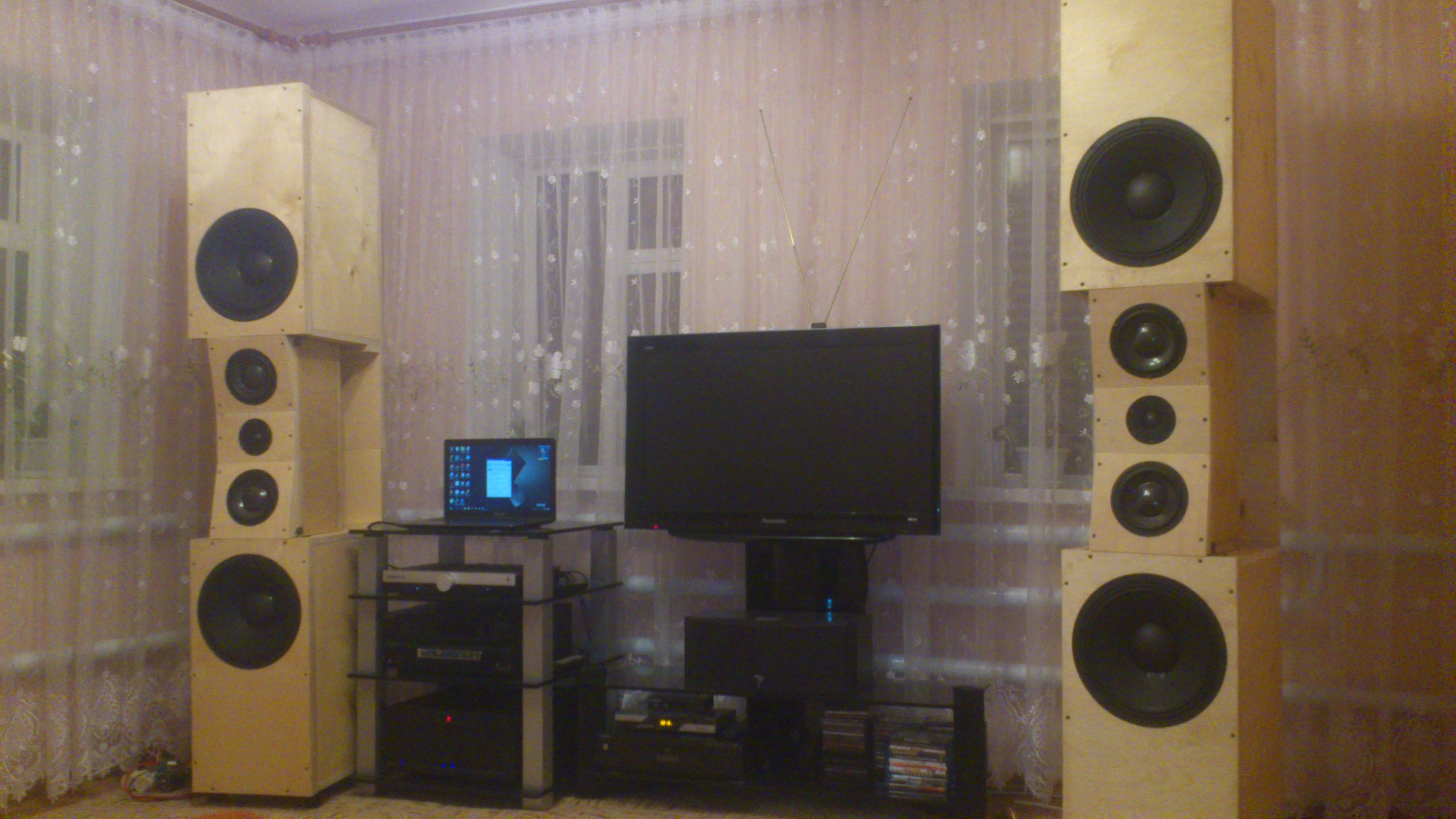

Сейчас АС имеет такой вид. За это время было много вариантов фильтров, разных порядков, всегда с ровной АЧХ и разным звуком.

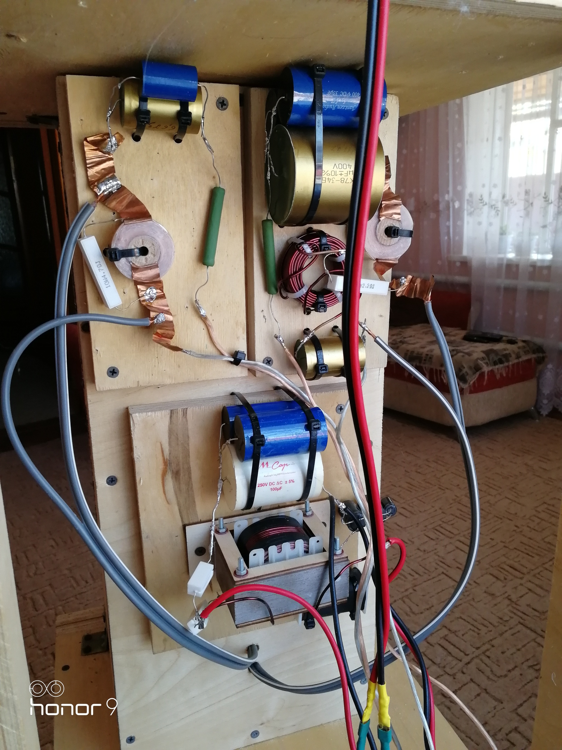

По фильтру, не баловался дорогими компонентами, поскольку на данный момент собираюсь переводить АС на активную. Активный кроссовер с регулировкой частот разделов уже есть, осталось дело за усилителями.
Если кто-то захочет сделать ас с нуля, хорошо подумайте, дело это не простое и не дешевое, а сколько еще осталось катушек(ящик хрен поднимешь), конденсаторов и резисторов :grinning:

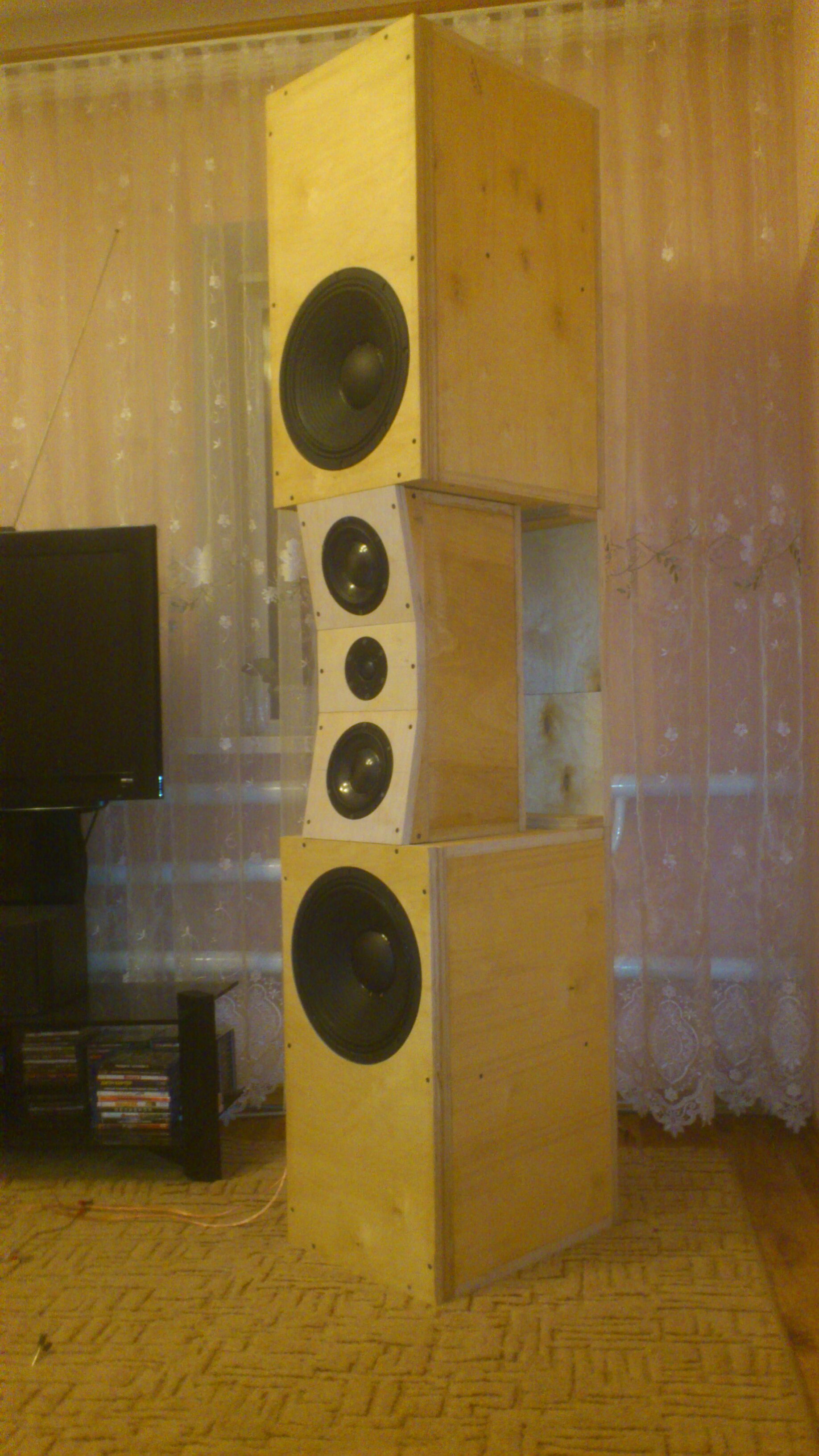

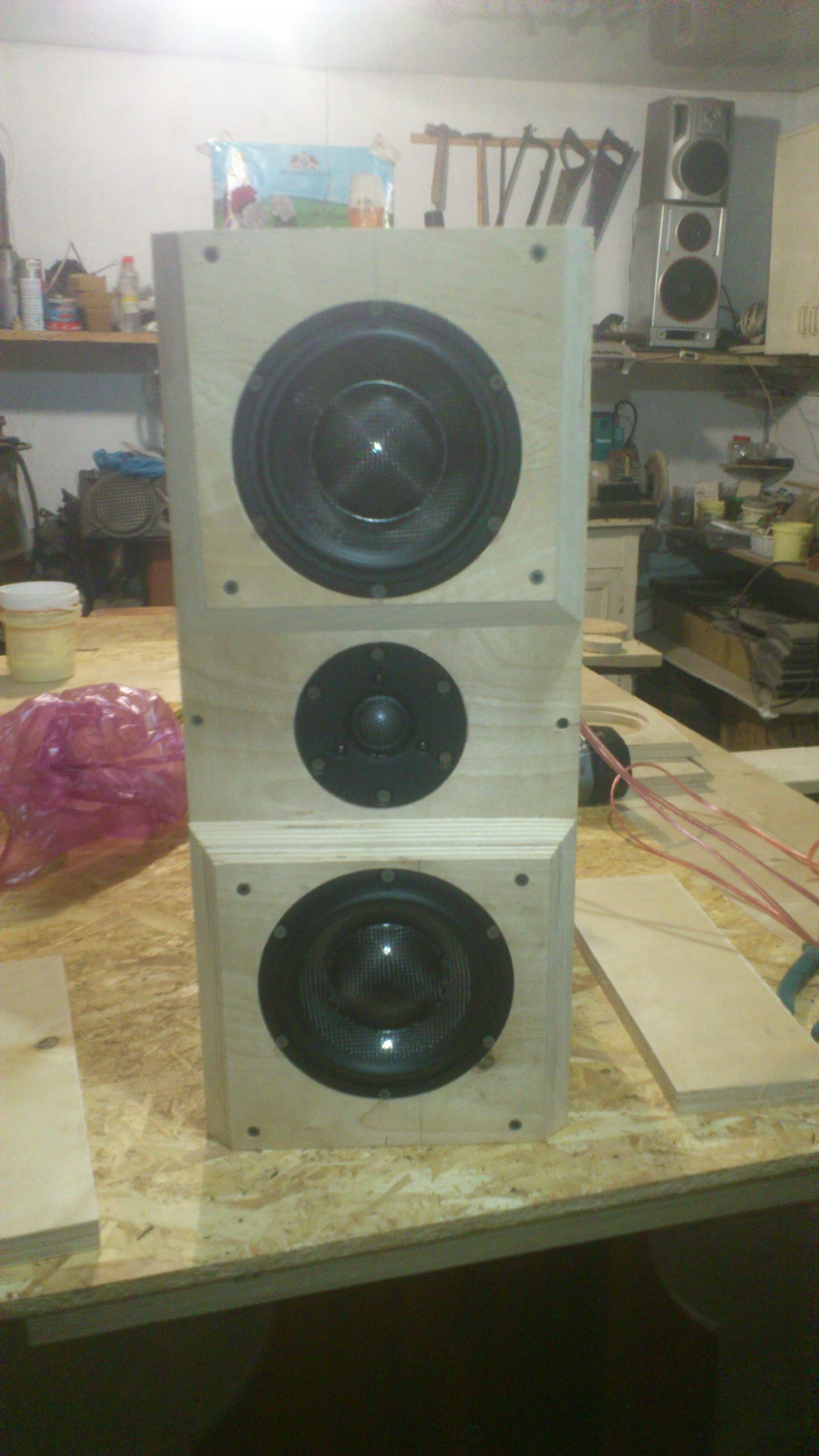

Так по сч получается нормально , ровная ачх, при сведении не надо докручивать фазу, фильтр получается довольно простой. Правда на ВЧ , уже точно не помню на 2000гц. получался сильный провал, от этой идей отказался.
Потом сделал так, вот этот вариант самый оптимальный оказался , в плане сведения , ачх и простоты фильтра, по звуку тоже хорошо было, даже лучше чем без смещения.

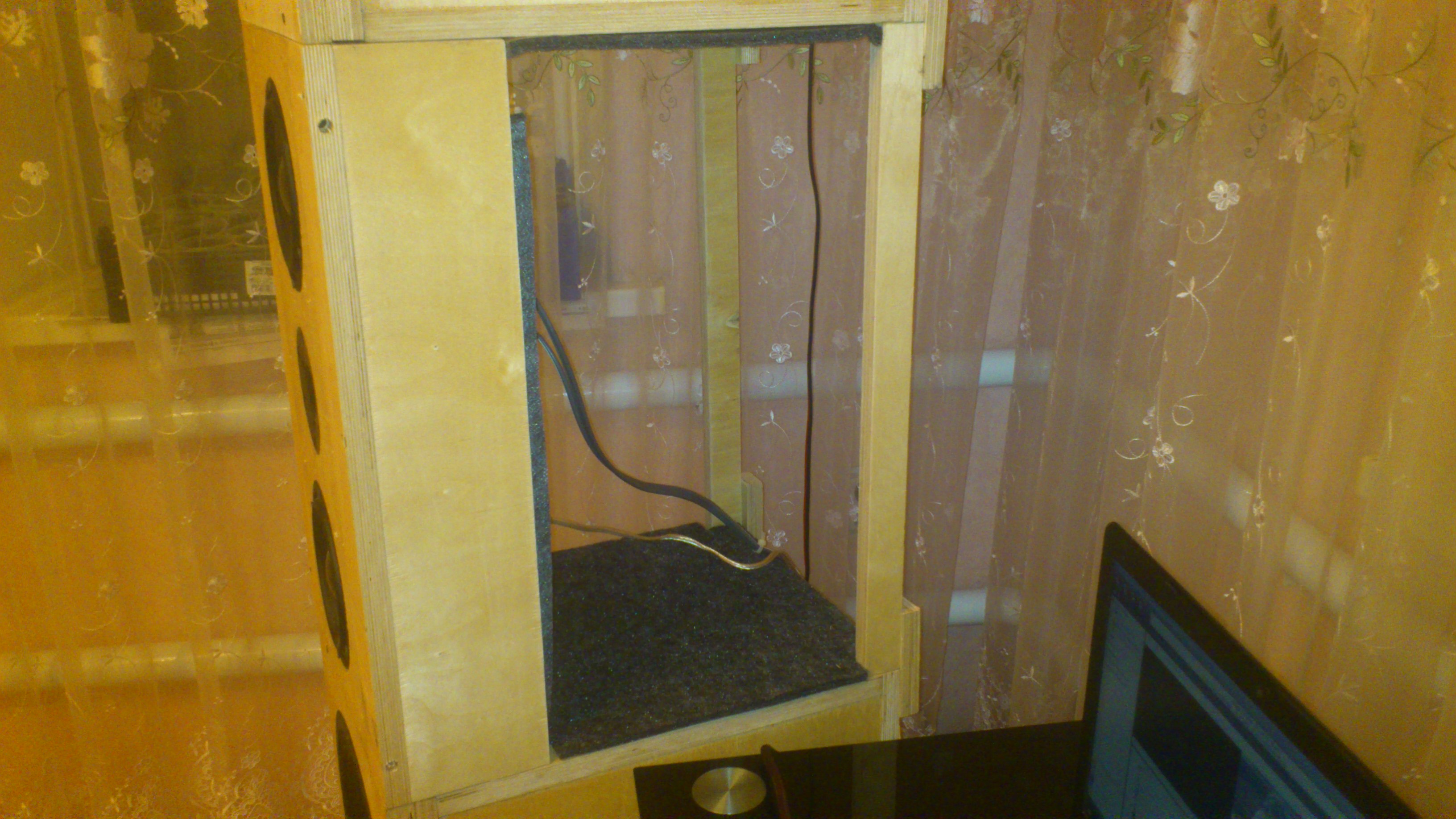

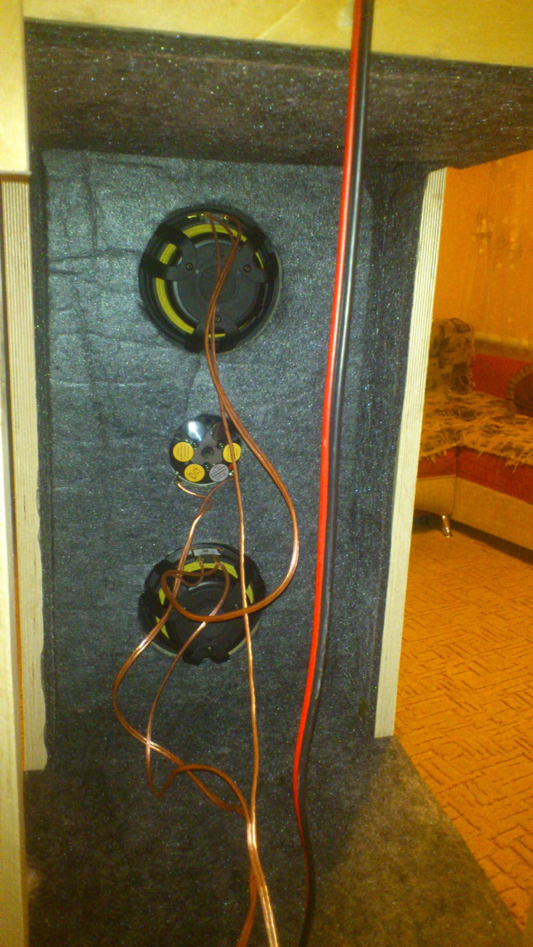

Пробовал и ОЯ, но при таком оформлении на 200-300гц сильный подъем, нужно было по сложнее фильтр лепить, отказался.
По весне опять займусь СЧ-ВЧ секцией, будет так же смещение сч относительно вч, симуляция показывает что это надо делать, ну и попробую сч в ящике с открытой задней стенкой, я так уже делал, но ящики по больше сделаю. Ну и конечно же актив. А дальше видно будет. :grinning:

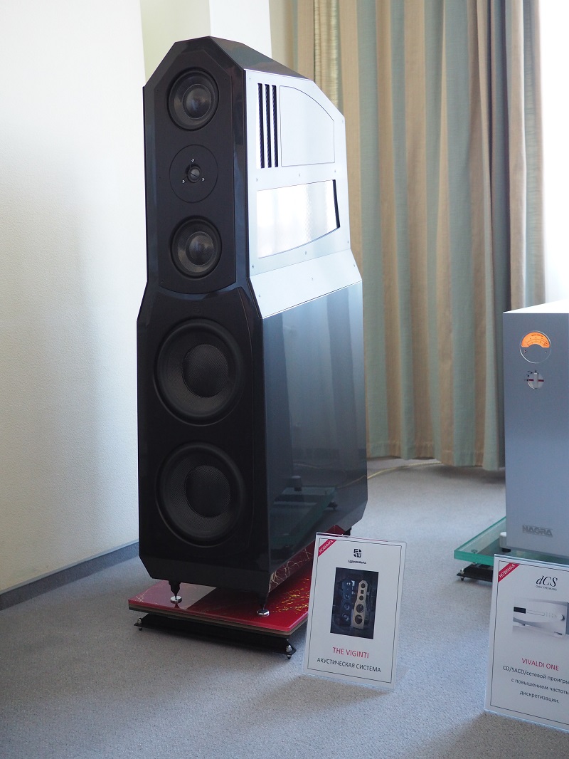

Как-то на выставке понравилось как играет вот эта акустика:
Стоимость самой акустической системы EgglestonWorks Viginti - 3.9 млн. руб.
Я пока не готов столько выложить за акустику :wink:
Динамики можно купить отдельно. Осталось повозиться с корпусом на тему и потратить кучу времени чтобы все это заиграло :slight_smile:
СЧ динамики хорошие, но акустика явно рассчитана на большие помещения и высокую мощность. Не понравился вес диффузора - 15 грамм, что для средника многовато (после моих 3.3 грамма). Поэтому подобрал другие средники. ВЧ другой, но тоже бериллий и возможно даже получше.
