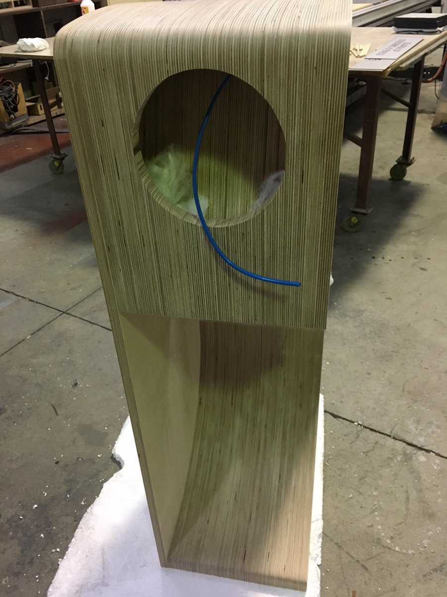

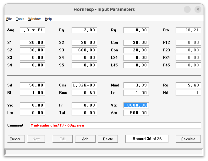

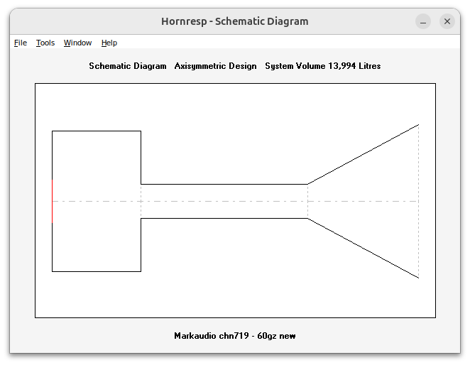

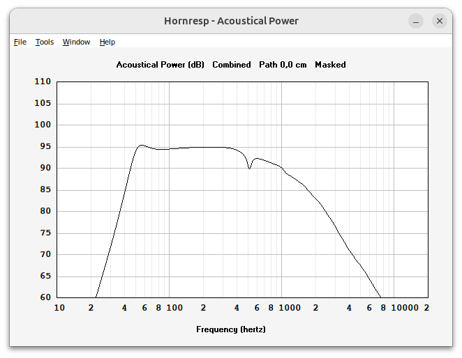

А как вам такой вариант? Смесь бульдога с носорогом) Такое вообще делают? :grin:
ЗЫ: “Лучше сделай фазоинвертор”, пока не говорите))

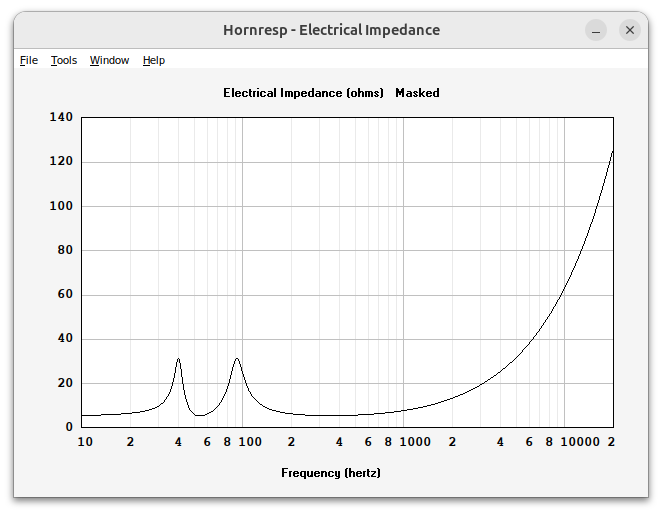

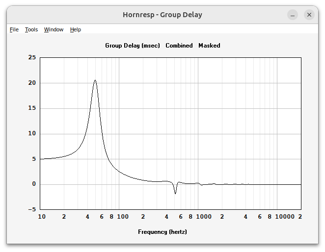

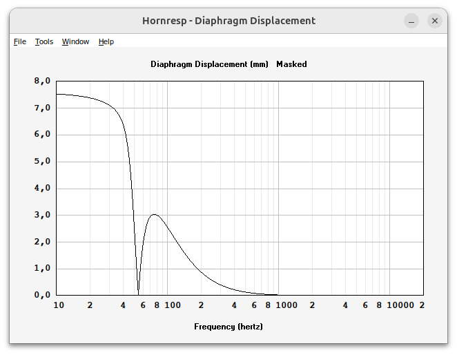

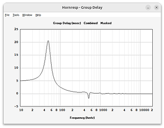

Нужен график ГВЗ и смещения на обычной громкости, задай вгльтаж не 2.83 В.
Здравствуйте!
Добавил вольтаж
Задержка:
Смещение (при после увеличения вольтажа):
Импеданс:
По ГВЗ у вас вышла знатная гуделка. Ладно бы оно было на 30Гц или на 25. Но на 50Гц – никто такое не выдержит, это бумбокс в народе.

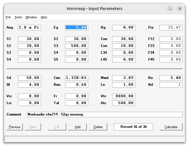

3мм на сторону – это в пределах допуска? Что в паспорте?
По паспорту 4.3 мм
RE 5.4 Ohms
FS 68.4996 Hz
SD 0.005 m2
VAS 4.7247 L
CMS 1.3392 mm/N
MMD 3.8294 g
MMS 4.0311 g
BL 3.9577 T/M
QMS 2.9476
QES 0.5981
QTS 0.4972
RMS 0.5996 WM
SPL 87.684 dB
H0 0.24%
X MAX 4.3 mm
PWR (NOM) 20 Watts
Еще вопросик. А как должна выглядеть “идеальная” кривая ГВЗ? Какой уровень задержки не явлетяся признаком “гудения”?
Из моего опыта.
На 40Гц не выше 15мс.
Идеально 10мс на 40Гц.
Ниже 40-ка Гц можно и выше 15мс, но нежелательно, т.к. фильтры ещё добавят столько же. Неважно какие: цифровые или пассивные, активные. Только ФИР не добавил ГВЗ, но снизу диапазона ни одна железка не потянет ФИР.
Странно, ниже 20 мс у меня никогда не получалось)) Понял, буду крутить дальше
Не каждая голова подходит для чистого баса. А ещё всем хочется выжать настройку пониже, что и является рецептом гудения из-за ГВЗ.
Как только симуляция выведет вас на минимальное ГВЗ, тогда вы попадёте в задумку производителя. Это может быть мелкий ЗЯ или ФИ с высокой настройкой.
Ну я в любом случае попытаюсь, хотя бы в виде эксперимента, еще поиграть с демпфированием и длиной канала (хотя он и так короткий).

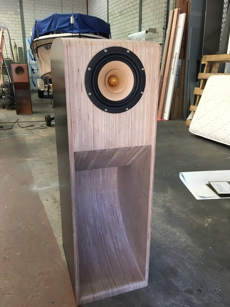

Наткнулся на пару примеров в интернетах, теперь я видимо понимаю, откуда берутся такие корпуса-кашалоты. Очень похоже на то, что получилось у меня - своего рода фазоинвертор с коническим портом)) иммитация рупора
В чем смысл рупора?
Украсить звук или угомонить чрезмерно сильный мотор?
У вас добротность 0,5 как бы.
Поиск Грааля по отзывам в интернете. Ширик, рупор, лампа, отсутствие фильтров — как не увлечься.
Добыча баса из резонанса – это очень нехороший признак, даже если поделка красиво блестит в лаке, а шпон наиценнейшей породы.
Это высокодобротный резонанс:
Его можно заглушить ватой, что равноценно падению энергии или эквализации. Но, если не повторять ошибок, то изначально нужно делать подходящее оформление. Продавцам динамиков важно охватить все категории увлечённых, и скажи они, что динамик для безбасовых мелких ящиков, то ничего они не продадут.

Немного покрутил. Параметры ни к чёрту: для ЗЯ сильные, для ФИ слабые, как будто на коленке проектировались, что вышло, то и вышло…
