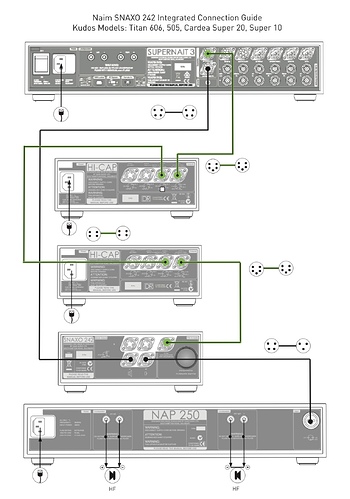

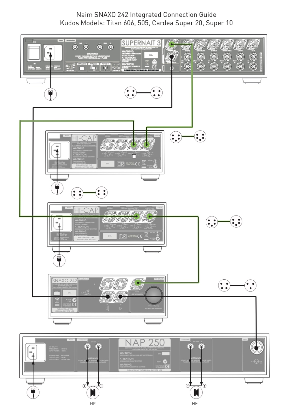

Подключение с помощью активного внешнего кроссовера, вот например:
Эта конкретная схема забавная (мне бы не пришло в голову делать актив с интегральником), но тоже, как я и говорил, более качественный 250.2 используется для ВЧ, а Супернайт для НЧ.
