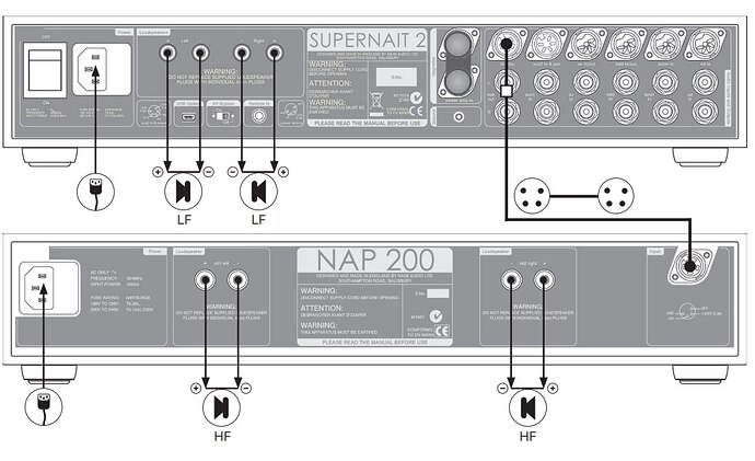

Да, заглушку вытащил. Стоит на первых двух динах.
От 250ого идет кабель 4 din. По факту кроме как к power amp in и не подключить.
Но смотря схему подключения 200го к xs2, найм говорит, что нужен хикап.
Ну можно попробовать подкинуть напрямую к 250му. Может они там питание у преда интегральника по другому организовали.
Схему смотрите выше, а вообще есть тема на оф. форуме Naim там подробно всё расписано.
Какую схему, с подключением через Хикап? Так с этим все понятно, вопрос в другом.
На наймкомьюнити пишут про необходимость хикапа.
Супернайт 3 c 250 подключали без hicap. Здесь тоже самое

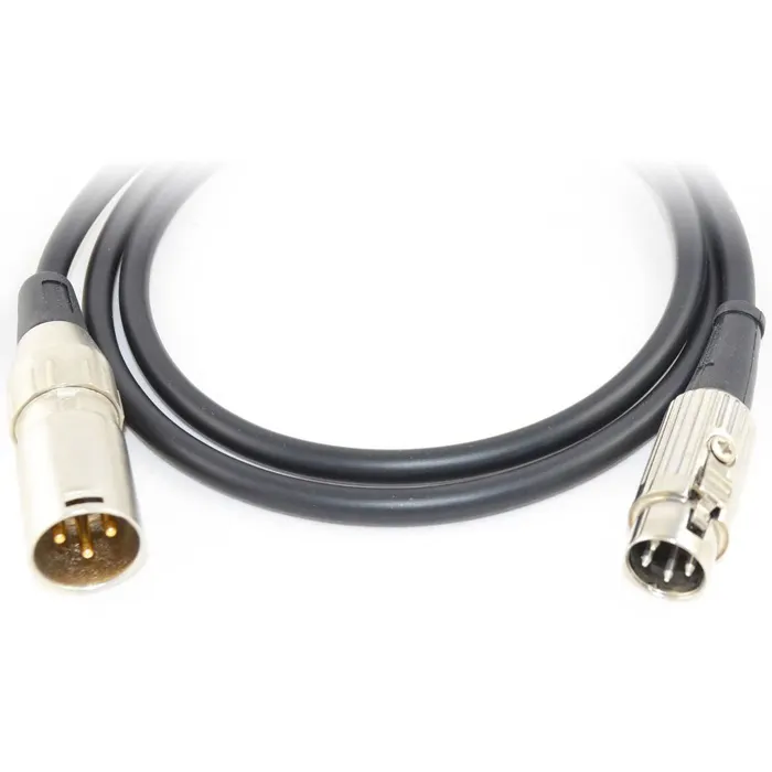

Вроде у 250 вход XLR?
Тогда такой кабель может поможет:
Только Din5 240 - XLR
Правда не знаю если нет перемычки - есть ли питание 24в на преде, без кепки. Прозванивал как-то контакты перемычки, но не помню, в отъезде сейчас, проверить не смогу. Если там 3-й пин amp in замкнут с 1 и 5 pre out - значит с советом я поторопился)
Нету, в перемычке идет и сигнал и питание на от внутреннего БП, ну или от кепки на Din5 по отдельному кабелю.
