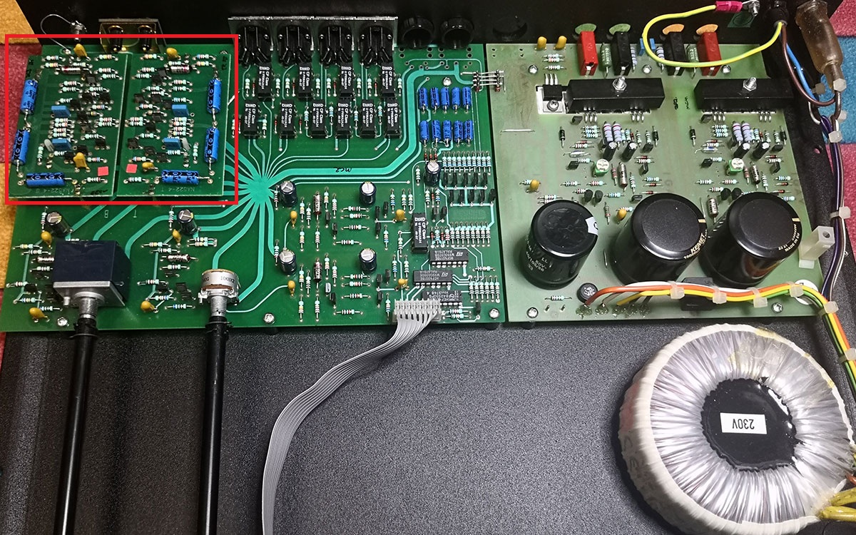

Тогда второй вопрос посложнее. Nait 3 этот продавец упаковал таким чудесным образом, что при пересылке у него внутри слетели две саб-платы, которые устанавливаются сверху на основную плату и так всю дорогу там внутри корпуса болтались. Вот эти:
Я снял крышку, платы аккуратно на место поставил. Осмотрел все внутри - явных каких-то повреждений не увидел. Компоненты вроде все на месте, платы все чистые. Далее включил в сеть - индикация на самом усилителя вся работает, никаких шумов посторонних усилитель сам не издает.
Но - при подключении источника (CD проигрыватель по обычным RCA) в колонках звука почти нет - едва слышно (можно сказать практически не слышно), если выкручиваю громкость.
Aкустика - полочники Spendor, подключал простыми bfi бананами.
Источник и акустика исправные (работают без проблем с другим усилителем).
В итоге это при транспортировке что-то все-таки повредилось? В ремонт?
Раньше с Naim не имел дела - вроде же нет каких-то особенностей подключения? Совету выше правда не следовал (включал сначала усилитель, потом уже источник), но это же тут не влияет?
(cразу оговорюсь, что я не технарь, прошу простить, если что)
То есть у вас межблок с двух сторон RCA? Не знаю как в 3, но в других надо вход программировать пультом под RCA, по умолчанию везде DIN
Это платы фонокорректора ММ, на обычные RCA там надо подключать винил, CD подключается к соответствующему DIN. Вследствие некоторого взаимопроникновения каналов вы слышите очень тихо то что выдает ММ фоноусилитель, а он работает с огромной перегрузкой.
Вам все правильно ответили, у nait 3 нет рса входов под обычные источники, только din5. Вам нужен кабель рса-5 din, чтобы подключить cd плеер.
Андрюш, это только у источников, на усилителях все входы активны всегда.
на главной плате слева и справа от плат фоника есть перемычки ,они разорваны, их соединить и можно пользоваться рса в обычным кабелекм рса

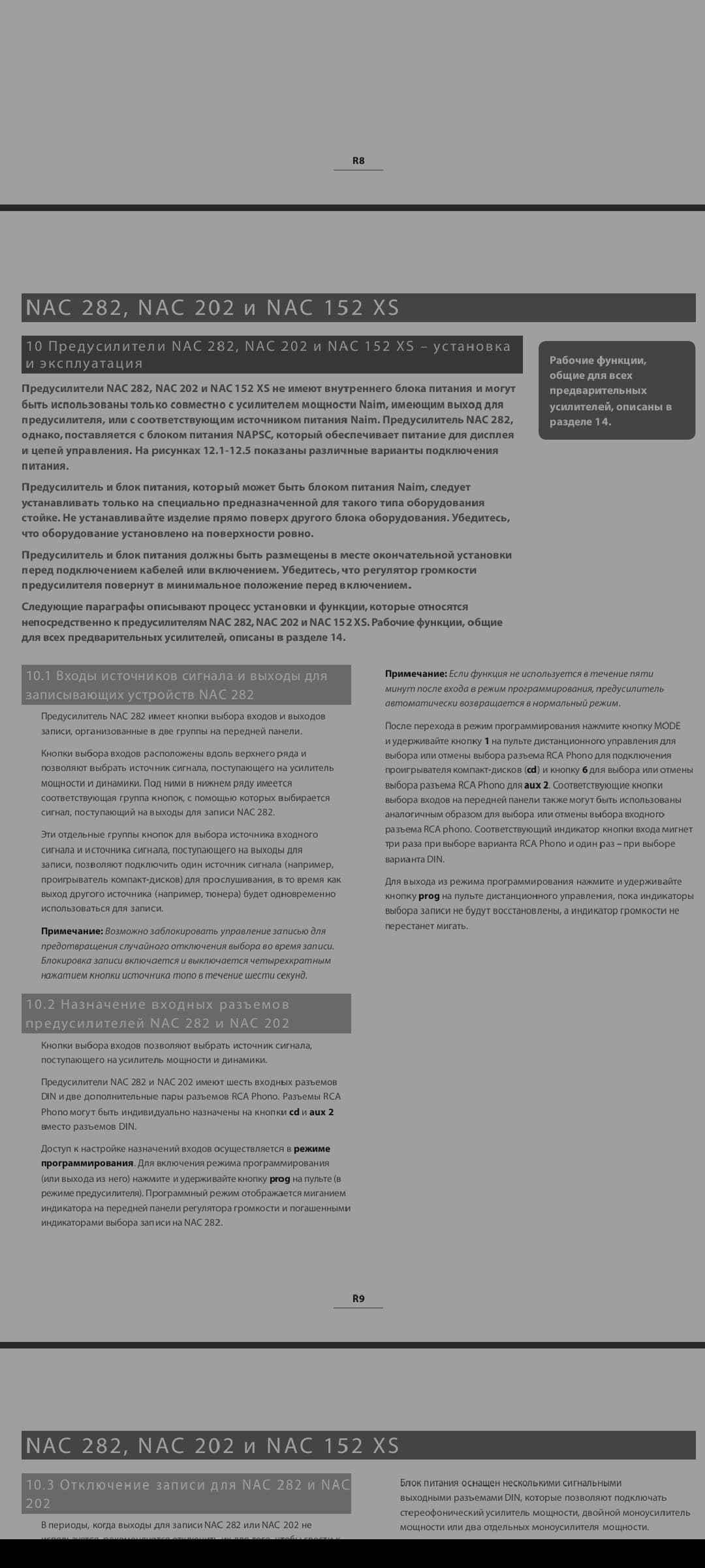

На 202 и 252 Aux вроде программируется
На 202 такого не помню, до 252 не дорос)
Век живи, век учись. Всем спасибо за разъяснения! Все понятно.
Буду слушать с Naim :slightly_smiling_face:
На 282 и 252 cd и aux программируются.
Сам лично переключал оба на rca.
На 552 вообще любая кнопка на любой вход программируется
Есть такая буква :slight_smile: на 202-м тож
Обалдеть, 2г владел и не знал)
А как она работает?
Век живи, век учись)))) программируется пультом, в мануале есть
