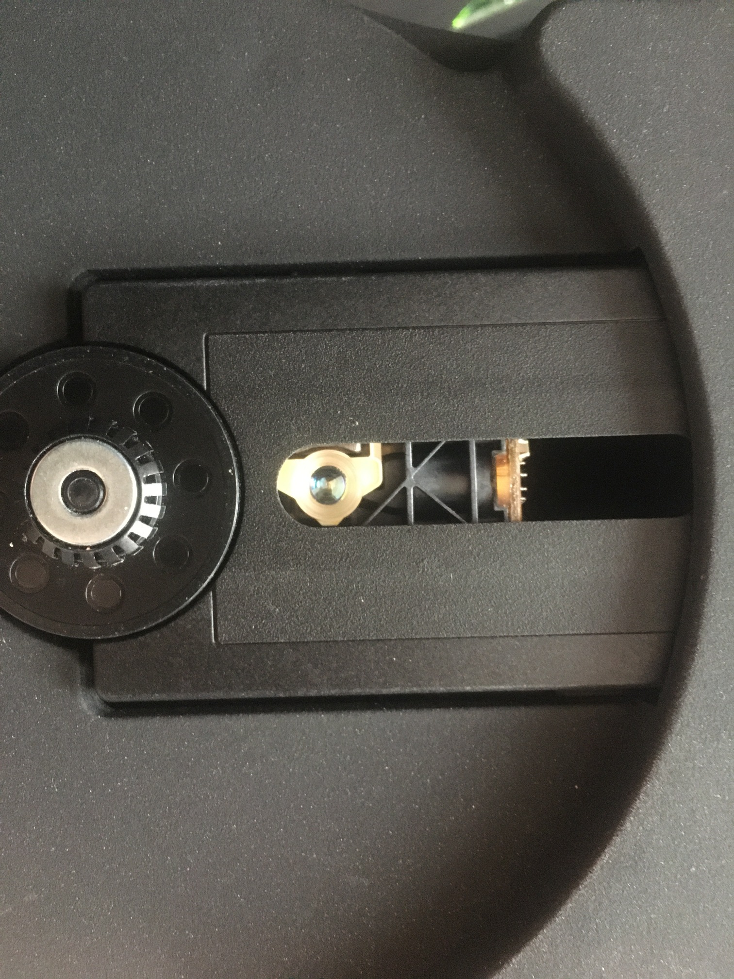

Изучаю фото cdx 2. Вот такая вот история, это нормально или ремонт был?
похоже на ремонт…
Это же просто пыль (если я правильно разглядел снимок). Для снятия этой пластинки ничего курочить не нужно. Что говорит владелец?
Аппарат как минимум требует чистки.
Владелец клянется и божится. На пыль вроде не похоже. Вот покрупнее
Ну фиг знает…

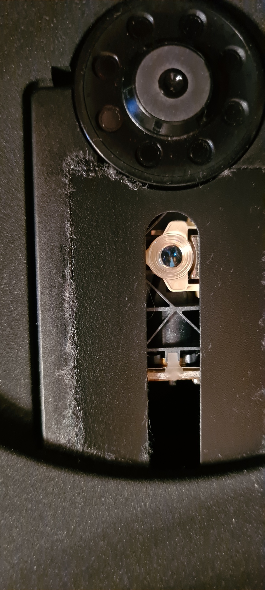

Иван, а вы разбирали? Там клей какой то есть? На клей похоже выступивший.
Да похоже на клей… может и выступил, а может неаккуратно переклеивали
Андрей, а такое вообще возможно, ну что бы клей выступил, бывает такое?

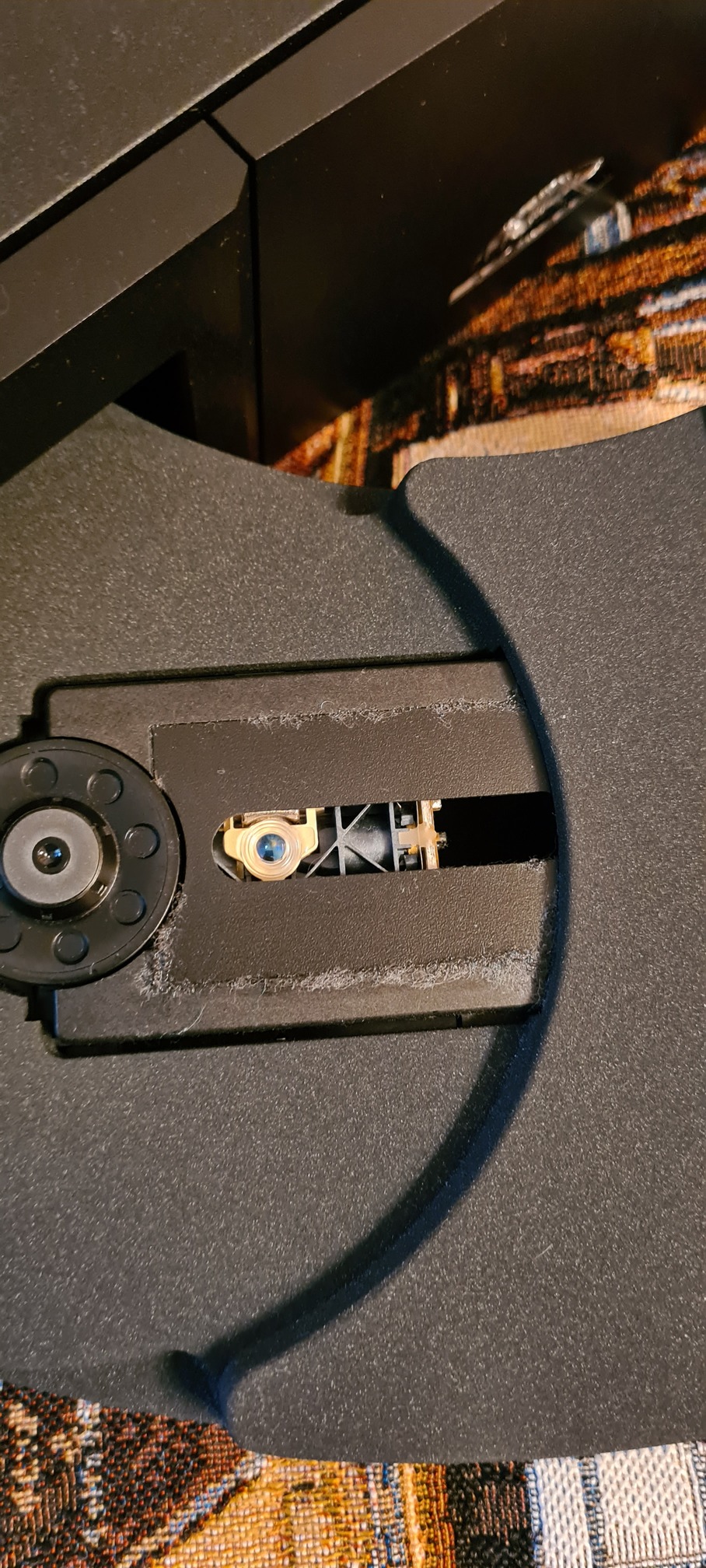

Честно говоря, это больше похоже на смазку и прилипшую к ней шерсть. Я бы попросил продавца протереть пластик и заново сфотографировать.
Что сказал специалист. Клей, которым приклеена пластина, на некоторых экземплярах от нагрева начинал размягчатся и к нему начинали прилипать пыль и мусор.
Ну вот на дисплеях иногда выступал клей.
Из той же оперы.
Вот это похоже на правду. Спасибо. Надо протереть.
Такое было у меня на cd5x и есть на nap 300/ps
Была такая проблема на серии аппаратов нейм 2007-2008 годах выпуска, чё та там с клеевой основой намутили , и она растекалась под окошечком
