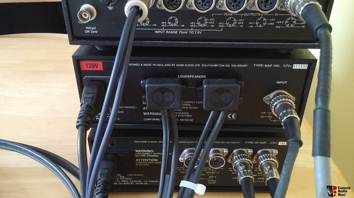

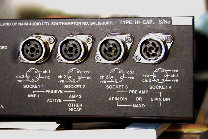

Господа наймисты, почти случайно я стал владельцем Naim 72/140/HiCap. И у меня затык с подключением хай-кепа. Из уст в уста от Юрия Волобуева передалась информация, что мощник подключается в 1-е или 2-е гнездо (хай-кепа), но никак не в 3-е. Что, глядя на надписи на корпусе, логично. Но инструкция четко гласит: NAP 140 подключается в 3-е гнездо. Более того, гугл находит фотографию блоков с таким подключением.
Обе позиции предельно ясны и авторитетны. Но внезапно противоречат друг другу :slight_smile:
Поэтому интересен опыт зала — а как у вас (было/есть)? А почему? :slight_smile:

Картинка из интернета

Михаил, ну не надо ерунду писать. 2-е и 3-е гнездо для подключения усилителя и они равнозначны.

Hi-Cap до номера105469 имел на 3-м разъеме питание single rail . Начиная с этого номера (1995 год) питание single rail исчезло из Hi-Cap, и усилитель мощности можно подключать к любому разъему DIN4.
Короче, если у Вас старый Hi-Cap, то к 3-му разъёму подключать мощник нельзя.
В общем нужно смотреть не интернет, а что написано на заду Hi-Cap.
Фото старого:
И нового:
Однако. Таки да, у меня «старый».

Кстати, если приглядеться на фото в первом посте тоже старый хай-кеп. И подключено к 3 гнезду. По диагонали читал зарубежный форум — я так понял 3-е гнездо можно сделать рабочим, используя мозг и паяльник.
