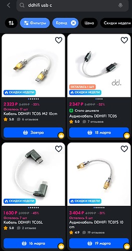

По подключению вам правильно ответили. Что касается шнурка, родной, сами понимаете, будет копеечный. По возможности, штатные кабели (любые) лучше поменять. Ребенок ваш, при этом, не должен меньше есть, по возможности меняйте)
Два варианта - купить заводской:
Или заказать.

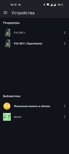

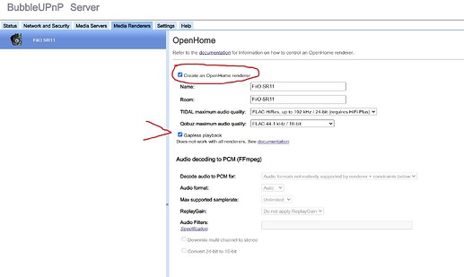

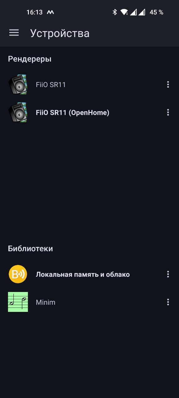

Кажись, удалось победить прерывание воспроизведения Tidal из Бабла на SR11.
Скачал BubbleUPnP Server для своего NAS. На вкладке “Media Renderers” активировал “Create an OpenHome renderer” и “Gapless playback”.
В Bubble UPnP на смартфоне рендером выбрал FIIO SR11 (Open Home). Ничего дополнительно не настраивал.
Плейлист “My Daily Discovery” отыграл без запинок.
Не знаю, на долго ли, но пока работает.
Бабл Сервер можно ставить и на винду, и на мак, да хоть на сам смартфон, главное чтоб был в сети.
Спойлер
Это понятно почему. Плейлист и управление им передается на рендерер. Может немного подтормаживать, при переключении в пределах плейлиста.
