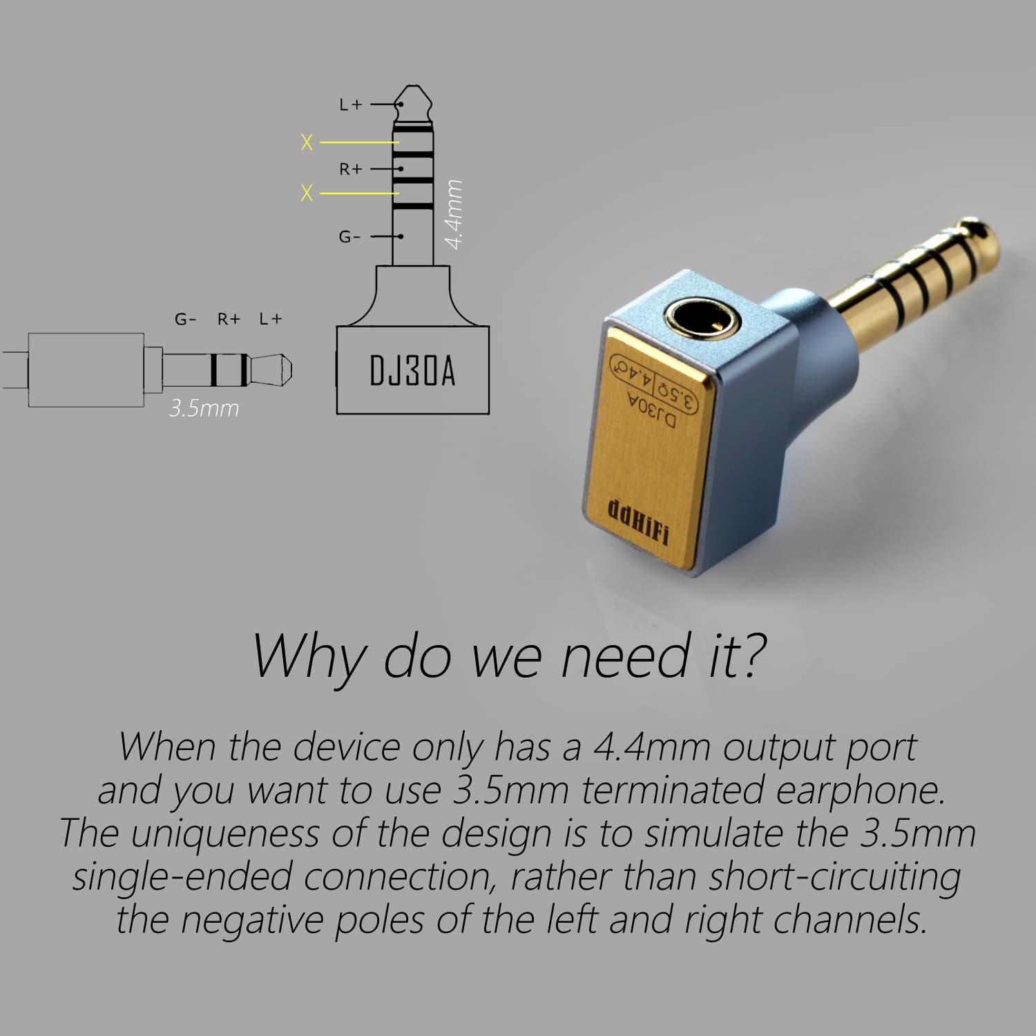

Разъем Pentacon 4,4mm балансный. Это значит, что все четыре контакта (левый плюс, левый минус, правый плюс, правый минус) независимо распаяны. Разъем TRS 3,5 mm небалансный, это значит, что левый плюс и правый плюс распаяны независимо, а минусы от обоих каналов сведены и паяются в одну точку. Поэтому переходников полноценных тут быть не может. Существующий переходник просто превратит балансное соединение в небалансное. То есть это лишено смысла, когда рядом есть небалансный сокет. Небалансный кабель подключайте в небалансный сокет, а балансный кабель в балансный сокет.
Михаил, это всё понятно. Я схемы распаяк кабелей видел. Переходник с 4,4 на маму мини джек3,5 стерео с коротким проводом на озоне навалом. Но меня смутило, что на штекере 4,4 пять контактов, а провода 4.
Провода паять не хочется, лень возрастная на верно. Да и для Senn 201 стоит ли делать баланс. Думал просто попробовать через переходник, сравнить выход с 6,3. Будет ли разница заметна.
Ну, бывают извращения с экраном)

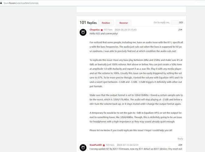

Сижу,читаю на оф сайте fiio форуме тоже проблемы с низкими частотами
Я заметил, что у некоторых людей, включая меня, проблемы со звуком в K11, особенно с низкими частотами. Звук просто отключается, когда басы должны ударять по барабанным перепонкам. Мне удалось точно определить, при каких условиях звук отключается:
Чтобы устранить эту проблему: установите частоту воспроизведения низких частот в диапазоне от 20 до 250 Гц и убедитесь, что она составляет 0 дБ, или, по сути, 100% громкости. Не выше и не ниже. Вы можете просто создать звуковой сигнал частотой 50 Гц с амплитудой 1,0 с помощью Audacity и экспортировать его в виде wav-файла. Воспроизведите его с помощью любого медиаплеера и установите громкость на 100%. Обычно эту проблему можно легко устранить, установив громкость на 67%. Однако, чтобы быть более точным, я протестировал громкость с помощью эквалайзера APO и нашел оптимальный уровень между -3,5 дБ и -3,3 дБ. -3,5 дБ определенно срабатывает при использовании других выходных форматов.
Убедитесь, что выходной формат установлен на 32 бита/384 кГц. Я обнаружил, что определенная частота дискретизации является наихудшей, а именно 32 бита/176,4 кГц. Воспроизведение звука прекращается при -3,5 дБ и ниже, пока я не выключу его.

А у гнезда на Фиио четыре пина или пять?
у фиио выход на наушники - 4 пина используется !
это линейные выходы 4.4 имеют 5 пинов
Понял, Спс.

Не факт:). Есть балансный стандарт 3,5mm TRRS от Hifiman.
Если это правда, то это именно “не стандарт”, а Фича Хайфаймэн.
Даже само название Pentacon говорит о пяти контактах))
А уж как его производятел распаял…
