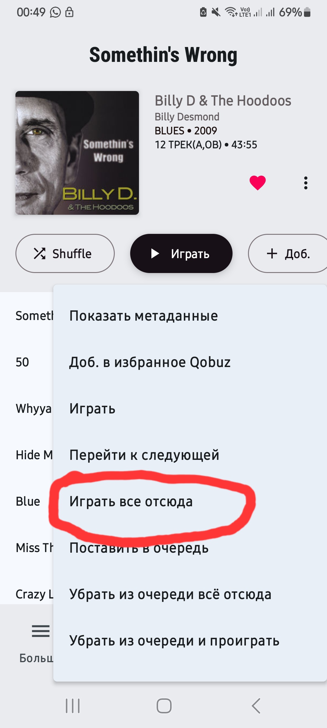

Там есть - проигрывать весь лист или как то так, когда открываешь настойку и что сделать с треком

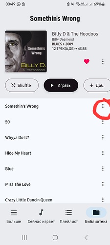

Будьте добры скрин этой настройки

Да. Так работает. Треки переключаются. Спасибо
