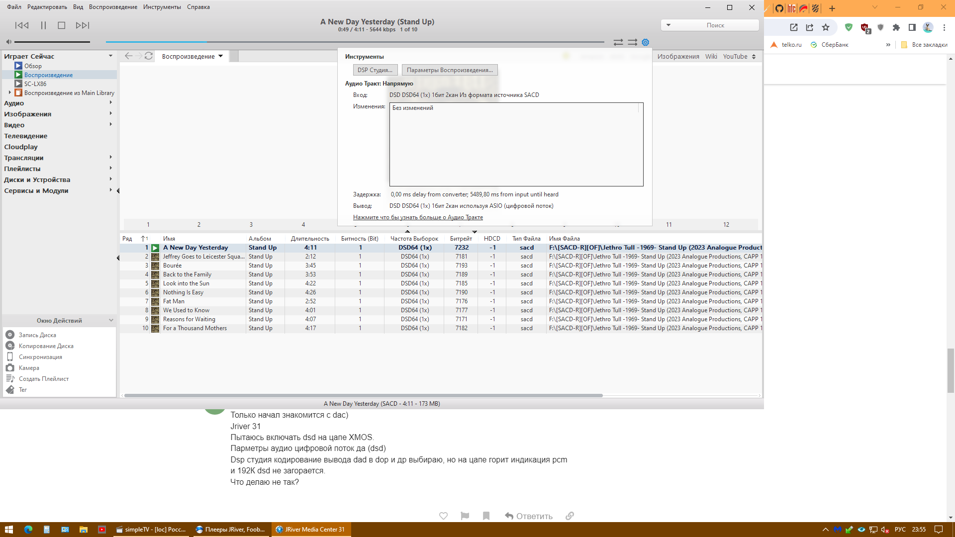

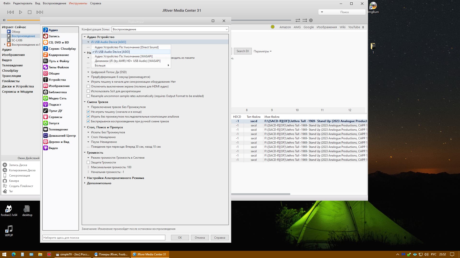

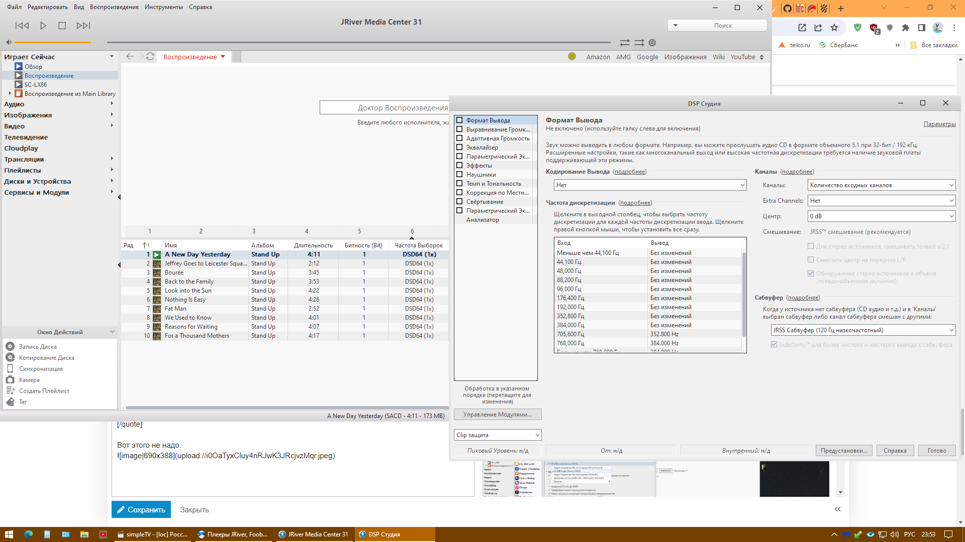

Jriver 31
Пытаюсь включать dsd на цапе XMOS.
Парметры аудио цифровой поток да (dsd)
Dsp студия кодирование вывода dad в dop и др выбираю, но на цапе горит индикация pcm и 192К dsd не загорается.
Что делаю не так?

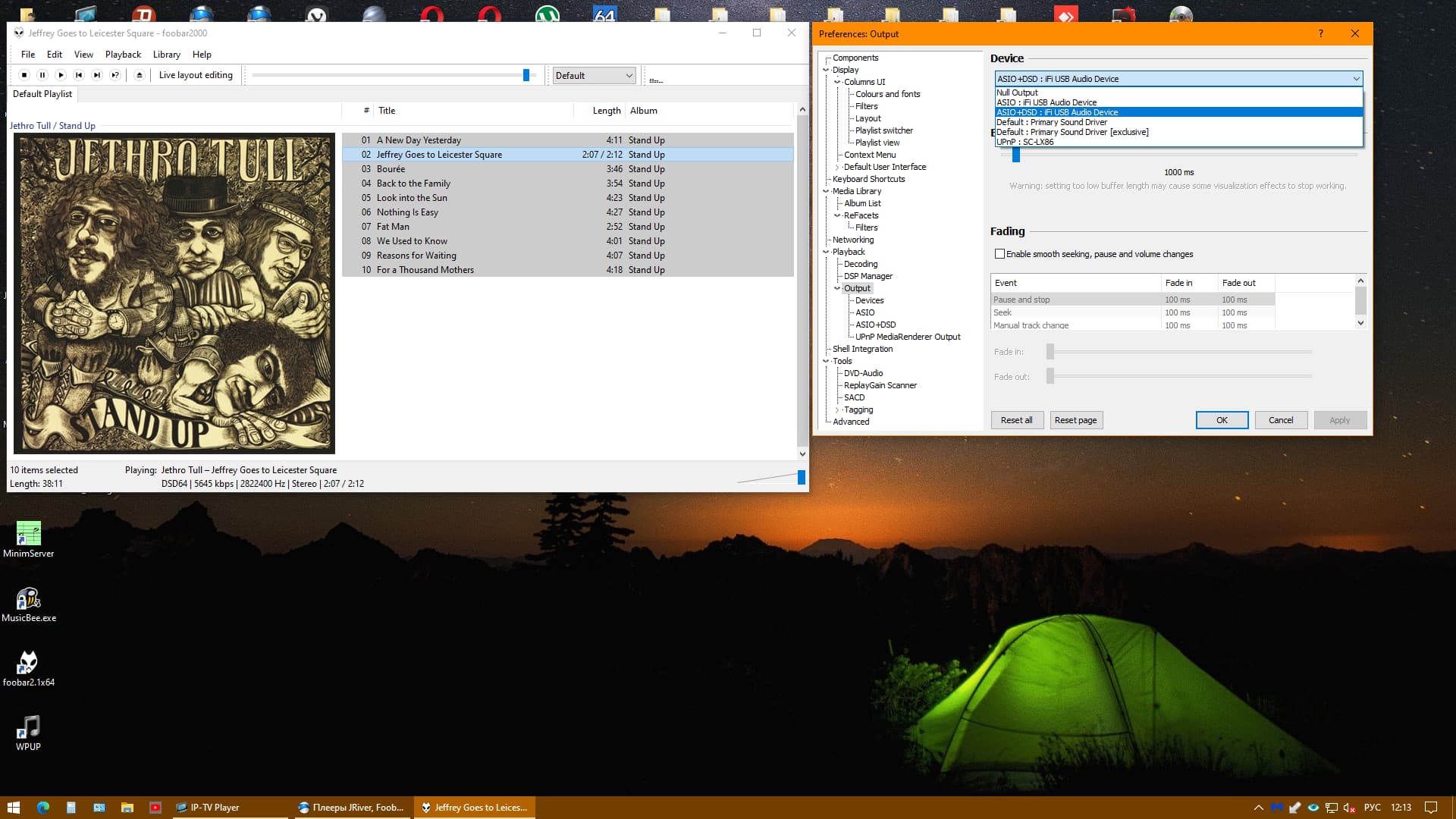

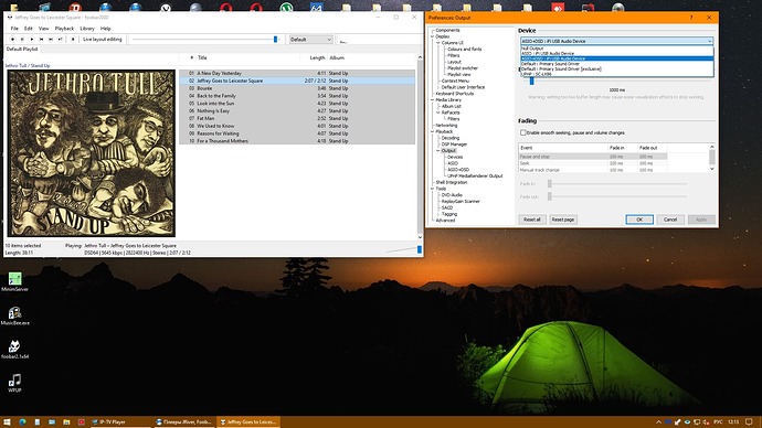

Попробуйте мою портативную версию 2.1х64, настройки выхода измените на своё оборудование.
Не сравнивал версии фубара, просто ставил актуальную, и настраивал. Пользуюсь с версии 0.8х, а может и раньше не помню, года с 2006-го. Пожалуй это был первый “серьёзный” плеер для аудио в моей практике.
У меня нет такой ссылки, всё собрано в голове по крупицам из разных источников. Спрашивайте конкретные вопросы, если смогу - помогу.

Ваша сборка (64), dsd выводит натив.
Я пробовал , у меня не получалось(
Спасибо, интересно, попробую!
Как раз свежая версия. Запускать через exe, каких то особенностей по установке нет?
Я правильно понял, что там уже есть необходимые сторонние плагины для всех аудио-форматов и вывода сигнала через Asio?
Портативка, распаковываете куда угодно, запускать через ехе (ярлык отправляете на рабочий стол), плагины необходимые есть и для Asio и более.
Только правильно настраиваете свой необходимый выход.

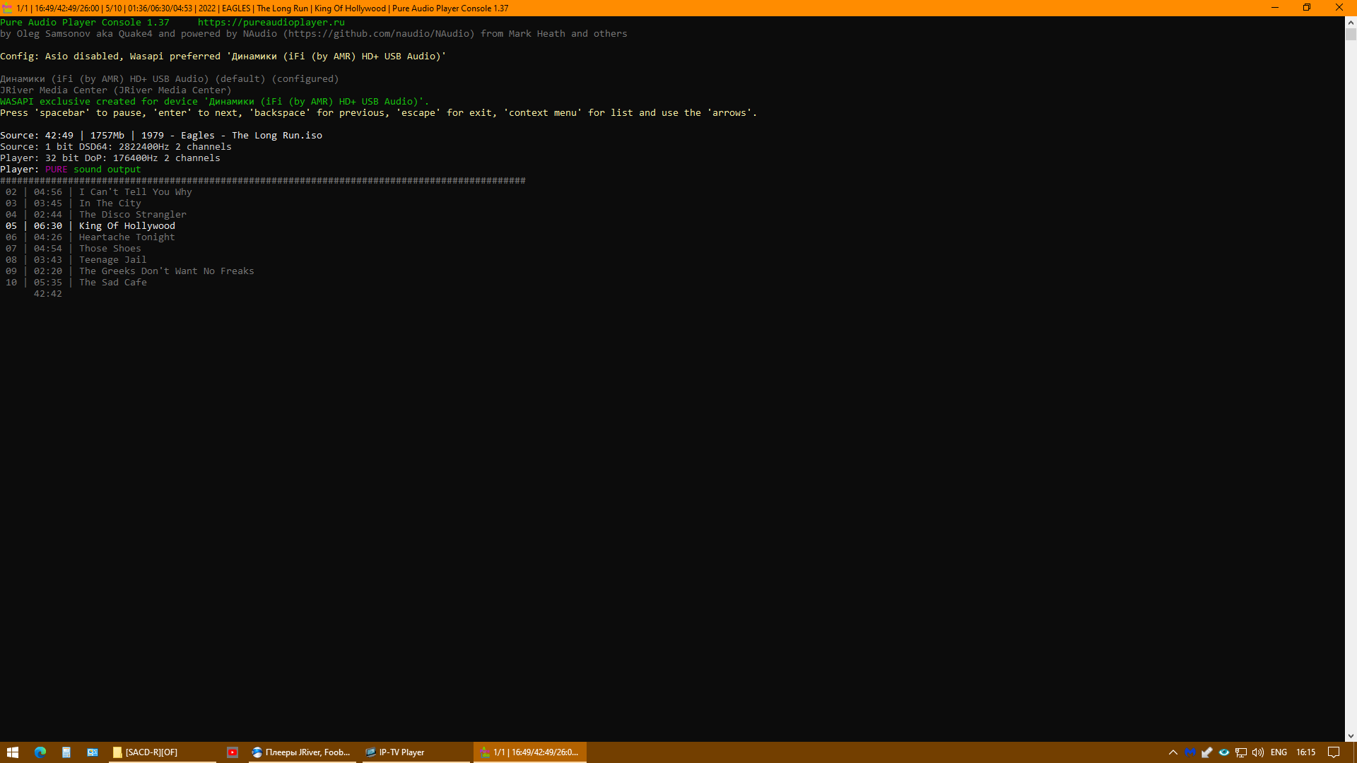

Смотрю здесь ещё не упоминался свеженький аудиоплеер “Pure Audio Player”.
Настроек нет, поддержка оперативная есть, играет замечательно почти все аудио форматы,
DSD играет в нативе сразу из коробки, без танцев с бубном, при условии, что стоит Asio драйвер на свой ЦАП.
Сейчас в основном только его и слушаю и всем советую попробовать. :smile:

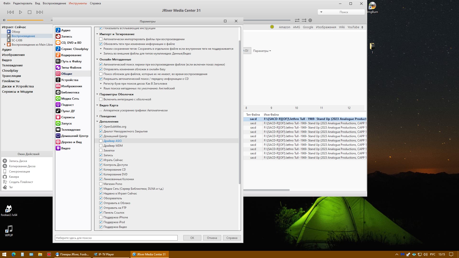

У кого установлен JRiver, настоятельно советую отключить его встроенный виртуальный ASIO драйвер.
На некоторых компьютерах и ноутбуках, этот драйвер перехватывает поток и не позволяет проигрывать музыку плееру как в режиме WASAPI так и в ASIO.
Так он для этого и предназначен, что плохого в этом? По ASIO лучший звук :vulcan_salute:.
Если у вас установлен свой родной драйвер ASIO на ваш ЦАП, то он и не нужен.
Виртуальный драйвер ASIO JRiver нужен, если вы хотите например играть в Foobar через JRiver,
тогда в настройках Foobar выбираете выход JRiver ASIO и играете. Тут дело вкуса.
С сегодняшнего дня плеер научился играть DSD не только по Asio, но и по Wasapi в DoP.
Спасибо за наглядные картинки!

Но если как у вас на краткие в Dsp студии выбрать в кодирование выхода “нет” , то индикатор dsd на цапе не загорается. Только если там бырано dsd

Попробуйте “Pure Audio Player”, как будет вести себя ваш ЦАП.
