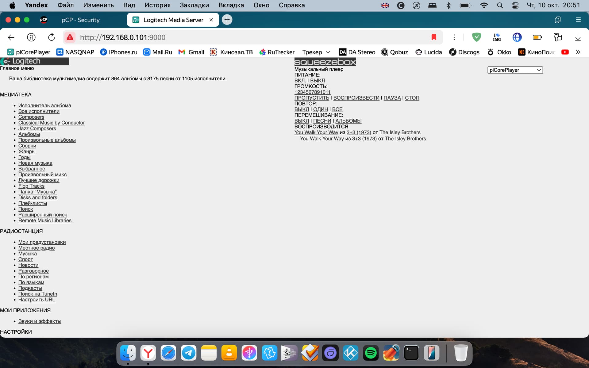

Как вернуть стандартный вид плеера (решил попробовать вместо Aplayer),куда сунулся - не помню, теперь вот так у меня :thinking:
Заранее благодарю)
Там внизу слева есть слово настройки, дальше ничего не видно.
Я честно не знаю как APlayer влияет на LMS так как у меня он стоит отдельно. Но в настройках есть пункт интерфейс и там надо выбрать скин.
Так как такого я никогда не видел - это просто пальцем в небо, но если получится - то…
Спасибо большое, только-что сам разобрался (не реагировал у меня на настройки)

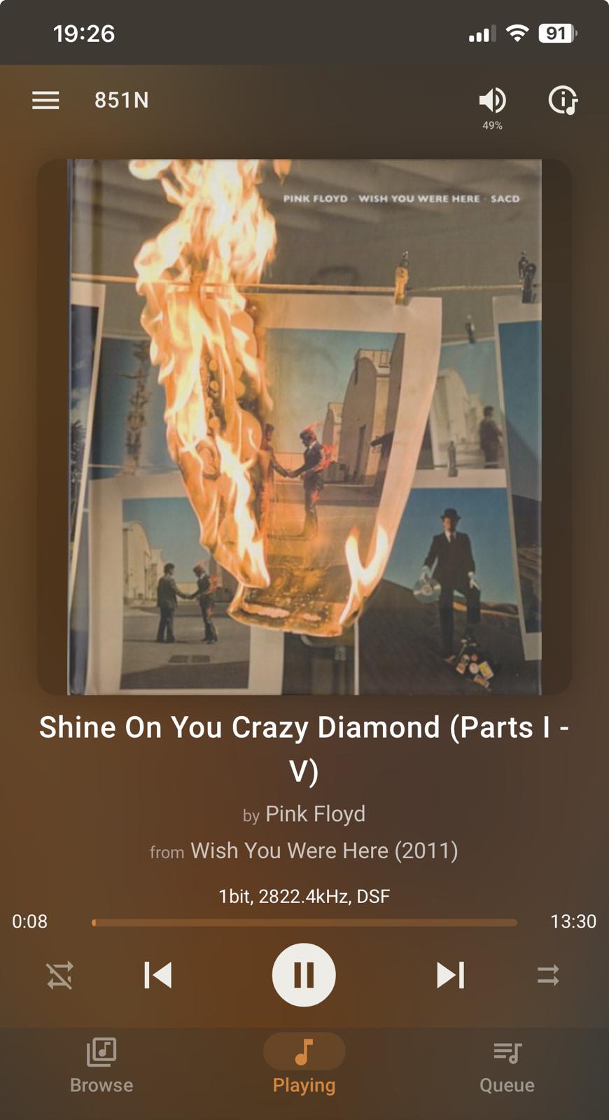

Хотел поблагодарить участников данного столика. Вчера смог настроить малинку за пару часов. Qobuz работает отлично. Для управления поставил на Android телефон Squeezer. Подскажите, а какие-то бесплатные альтернативы на iOS существуют?
Поздравляю! Теперь ещё твики попробуйте для полноты ощущений (на соответствующей вкладке) :slight_smile: мне, например, понравилось с изоляцией 2 и 3 ядра, 2 на процессы самого плеера, 3 на вывод звука. В настройках вкладки squeezerlite settings можно поиграть с размером буфера и приоритетом.

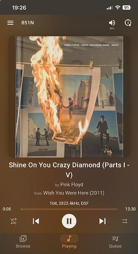

material skin в браузере

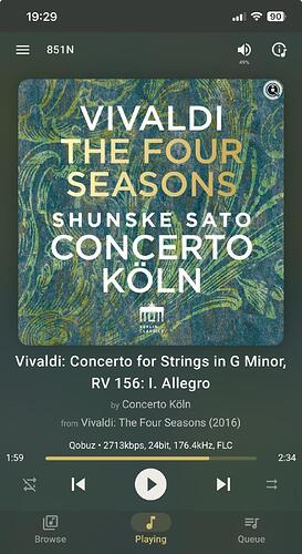

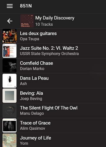

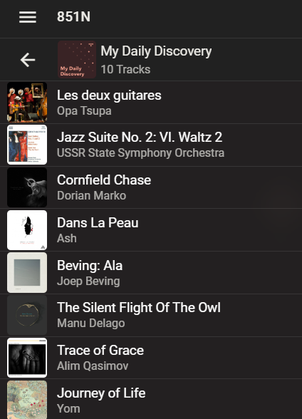

Сейчас LMS берет библиотеку с NAS. Подключены плагины Tidal, Qobuz, Spotify, DSD. До Spotify как-то не добрался (да и не особо он нужен, в общем). Tidal, Qobuz работают. В Tidal даже есть My Daily Discovery, Radiostations For You
