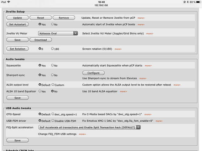

Вы имеете ввиду, может ли ПиКор принимать поток через AirPlay , минуя lms?
Не, не минуя LMS, а в связке с LMS (сам по себе он видимо не будет работать, но можно попробовать). То есть когда запущен LMS. У меня такая просьба - попробуйте с ойфона или пэда запустить через Air Play музыку на рендерер c PiCore - всё ли будет ОК? Спасибо!
Попробовал, все играет. По моему, поток идет мимо lms, так как при попытке регулировать громкость с lms, airplay затыкается. Вот скриншот с плагином
Это даже ещё лучше :slight_smile:
