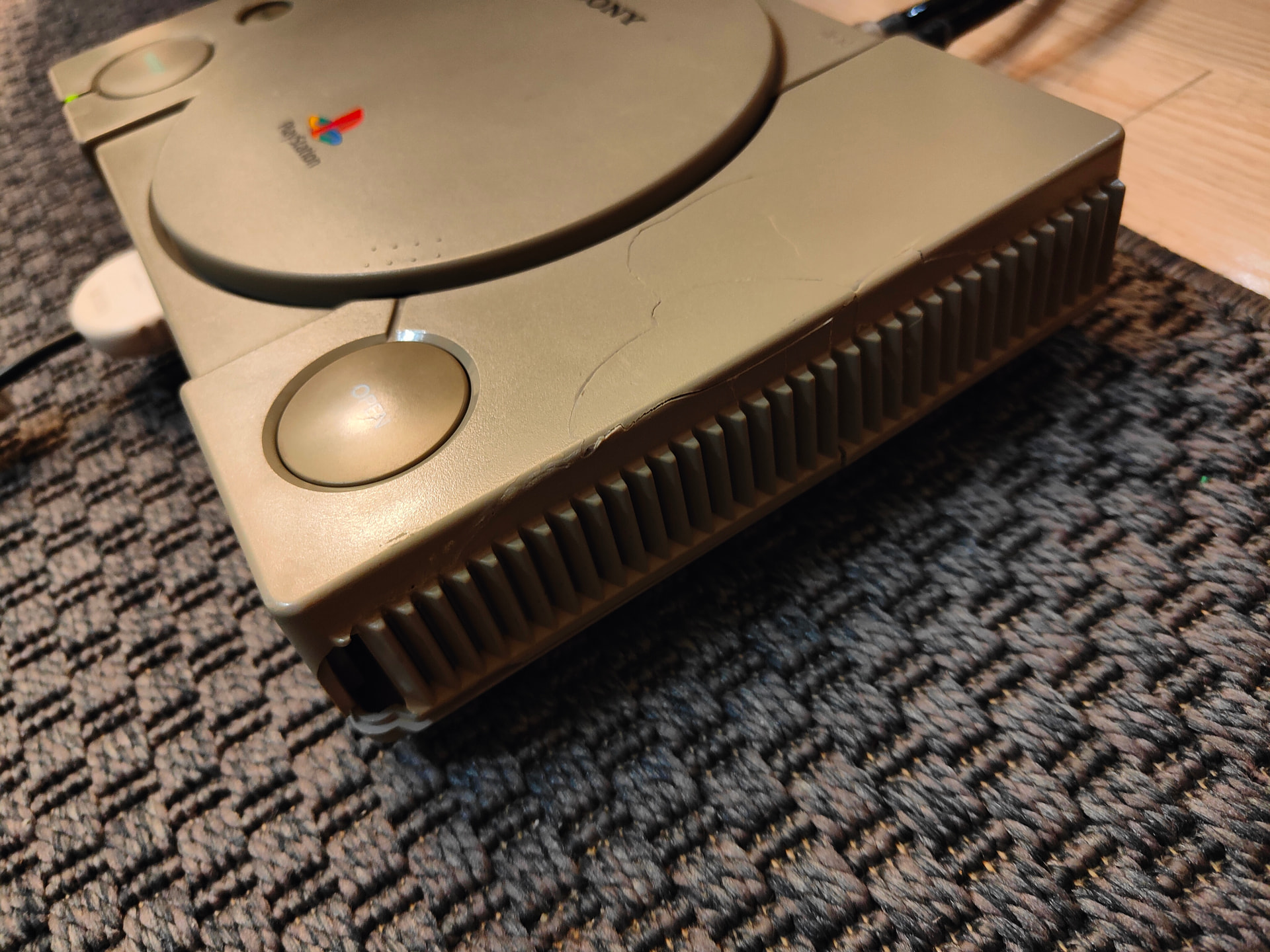

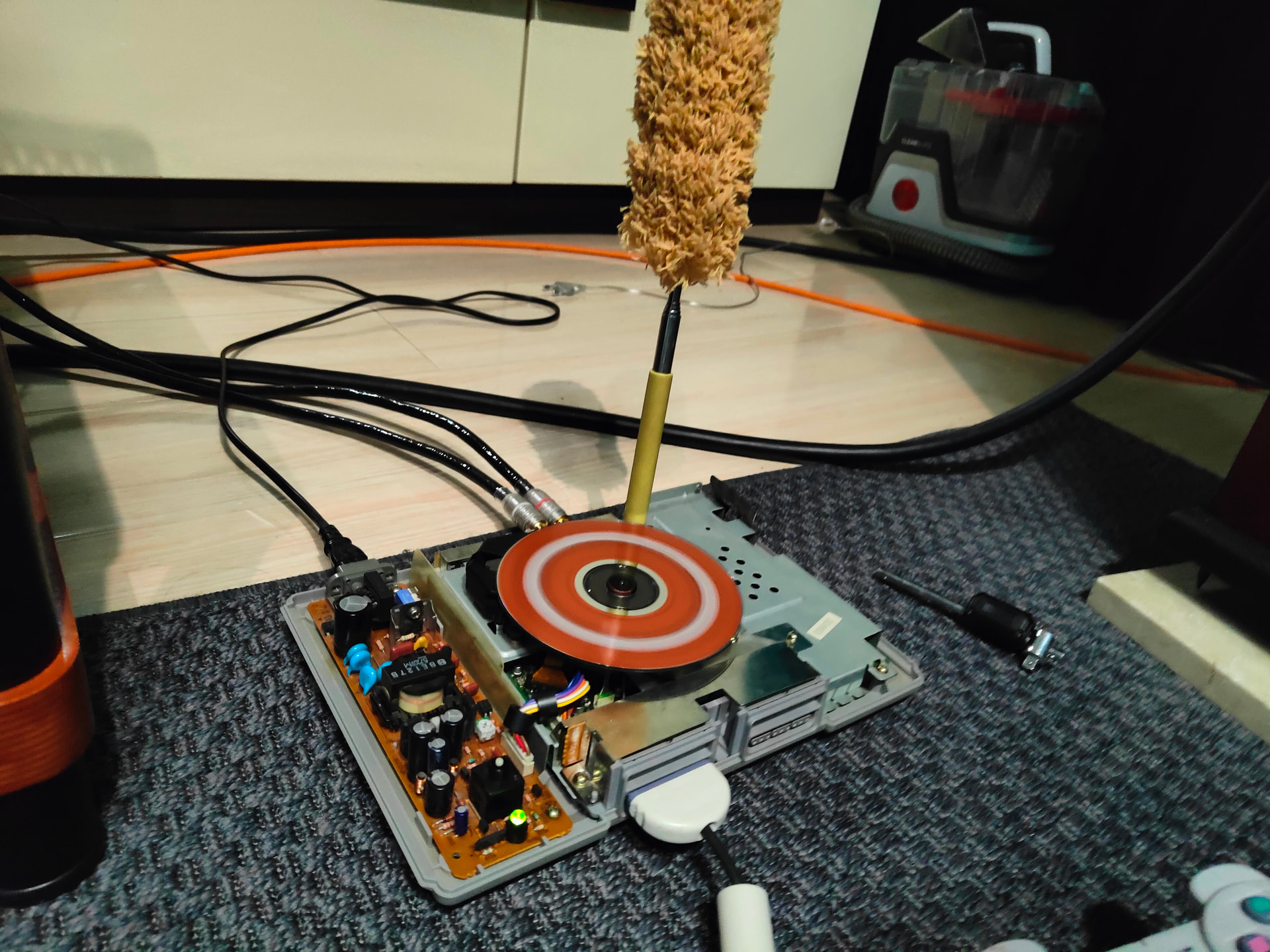

Ох ребяты. Закрыт ещё один гештальт. Добыл плойку в убитом состоянии. Убито всё. Корпус, БП, геймпады, лазер… кривыми руками перекручены все подстроечники.
ничего, ничего.

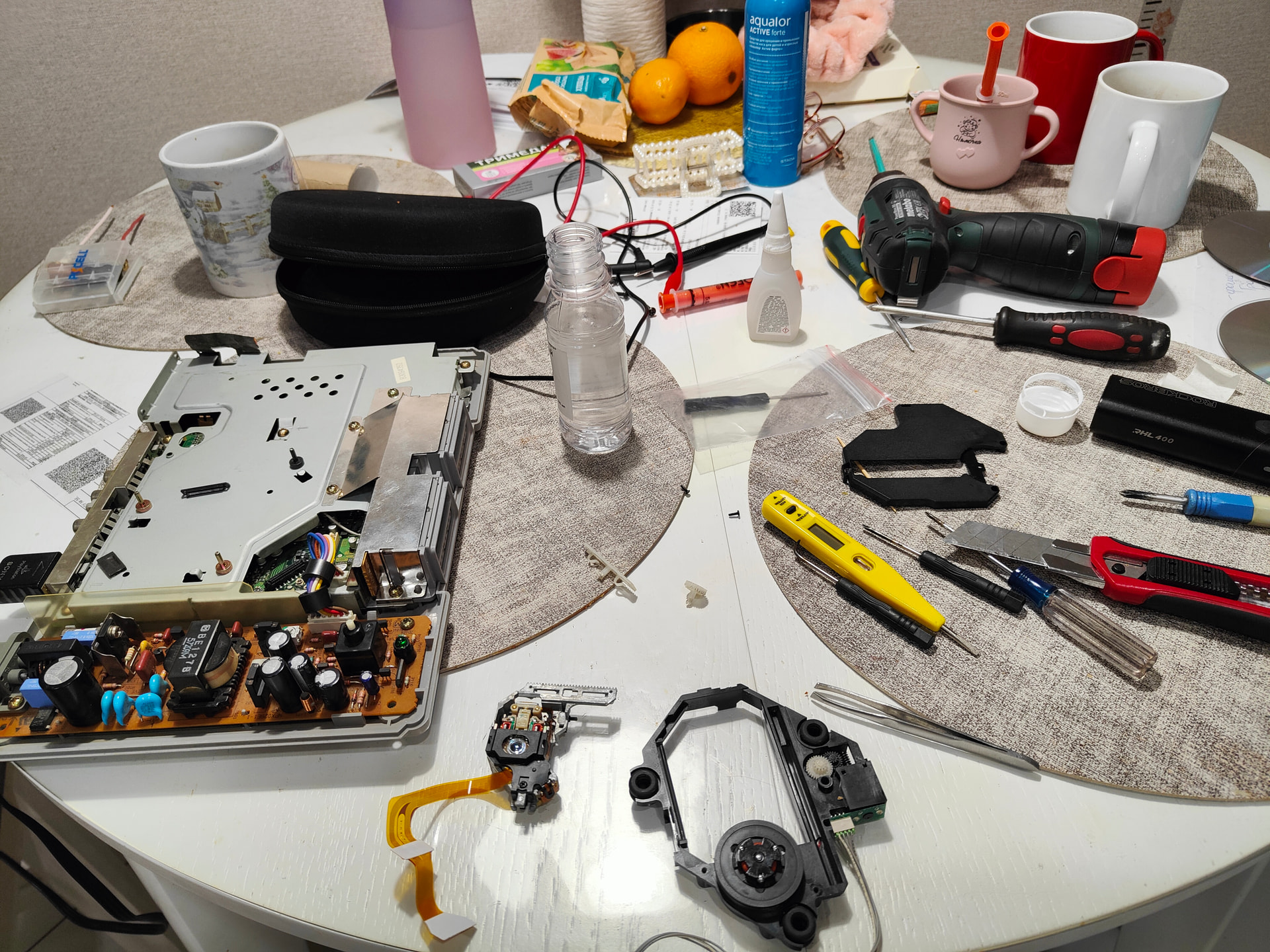

Разобрал, пропаял БП, подключил. Плоечка загрузилась. Этот звук включения никогда не надоест. Это уже радует! Материнская плата и bios живы. Начал разбирать пикап. Столик на шпинделе весь в трещинах. На помощь пришел цианокрилат. Снял лазерную головку. Почистил изопропиловым и ватной палочкой линзу с обеих сторон, зеркало. Взял мультиметр, выставил опорные напряжения по инструкции в шапке темы. (Точнее по ссылкам на сайте в шапке). Три подстроечника.
И… все заработало. :grinning_face_with_smiling_eyes: победа. Любой диск с пол пинка. Пиратка самописка, жуёт все!
А что со звуком? В очередной раз убедился - в баре не обманут! Хорошо играет, музыкально, слитно. Залетел уже третий диск. Даёшь красивый корпус! Ну а чего :slight_smile:.
Ps. Через мульти порт играет иначе. Лучше. Вообще непонятно тогда. Путь сигнала получается другой?

Единственный 4309avm в 1002 нашел за 3. Но она была мертвая. На зарубежном форуме писали, что ее трудно убить. Проще потерять. Так и оказалось. Мой экземпляр переехали, выкинули, утопили. Но пару часов и руки все с лёгкостью возвращают назад. Кроме корпуса, который придется пилить или лепить заново. В эти три входил дешевейший джойстик, допустим 200= и оригинальные кабели, тоже допустим 500=. Но есть и экземпляры по 20ке. Продают те, кто в теме. Но думаю перекупы, ТК кто почувствовал этот вкус, такое не продадут.

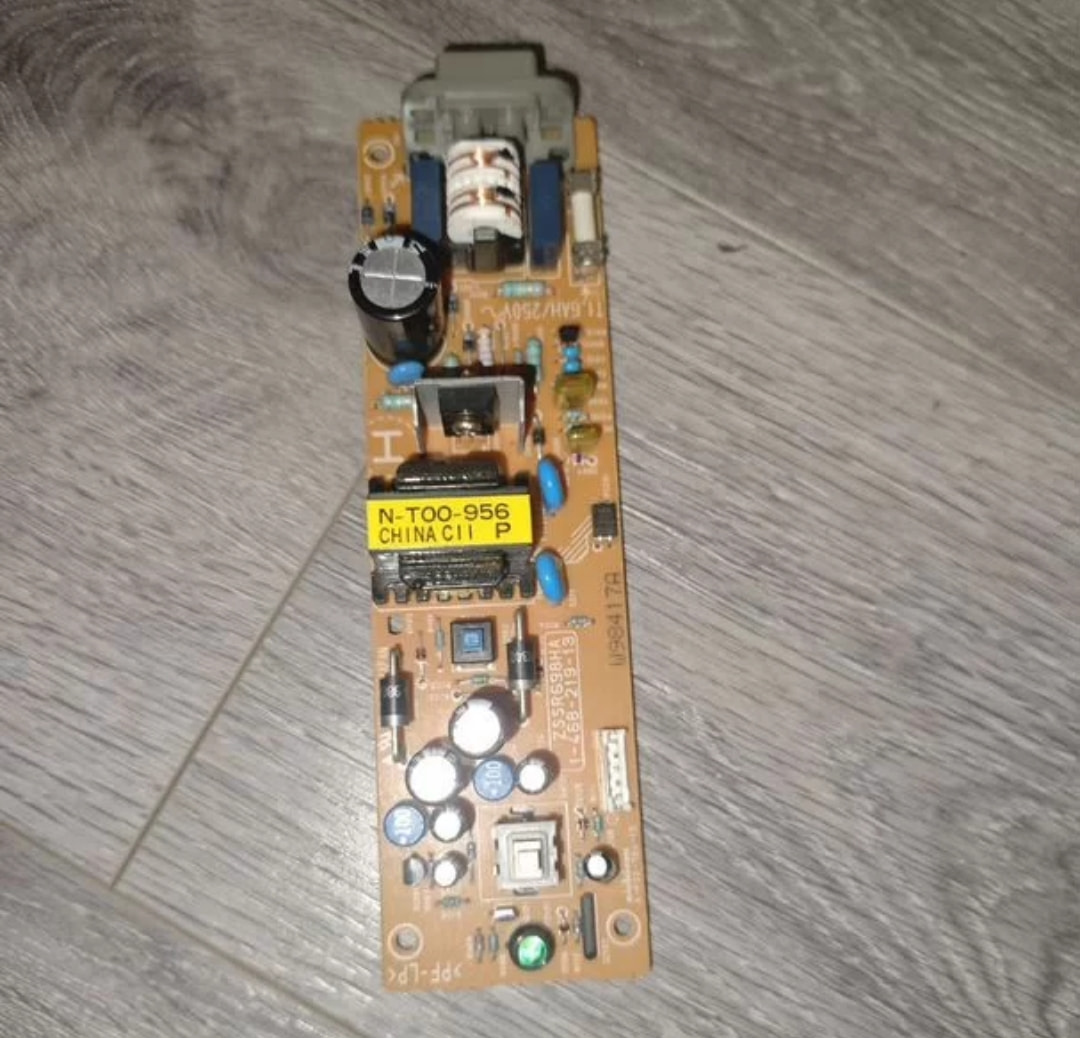

Американка на какой вольтаж? Самое простое решение это купить блок
на Авито, на наше напряжение. А ещё более правильное решение сделать линейный стабилизированный внешний источник питания. Чем я и займусь, но не скоро.
Вы меня переоцениваете :sweat_smile:
Вот он на авито. Одно но. Посмотрите у вас шлейф на 5 или 7 штырьков. В ранних версиях (как у меня) 7 контактов. В объявлении выше уже 5.
А так если есть мультиметр, нужно проверить предохранители. Их на основной (материнской) плате около 5 штук. Чисто на прозвонить. Заменить перегоревшей. Но опять палка. Предохранители просто так не горят. Но основная проблема в джойстиках. Из за сломанного джойстика сгорает пред. И привет)
