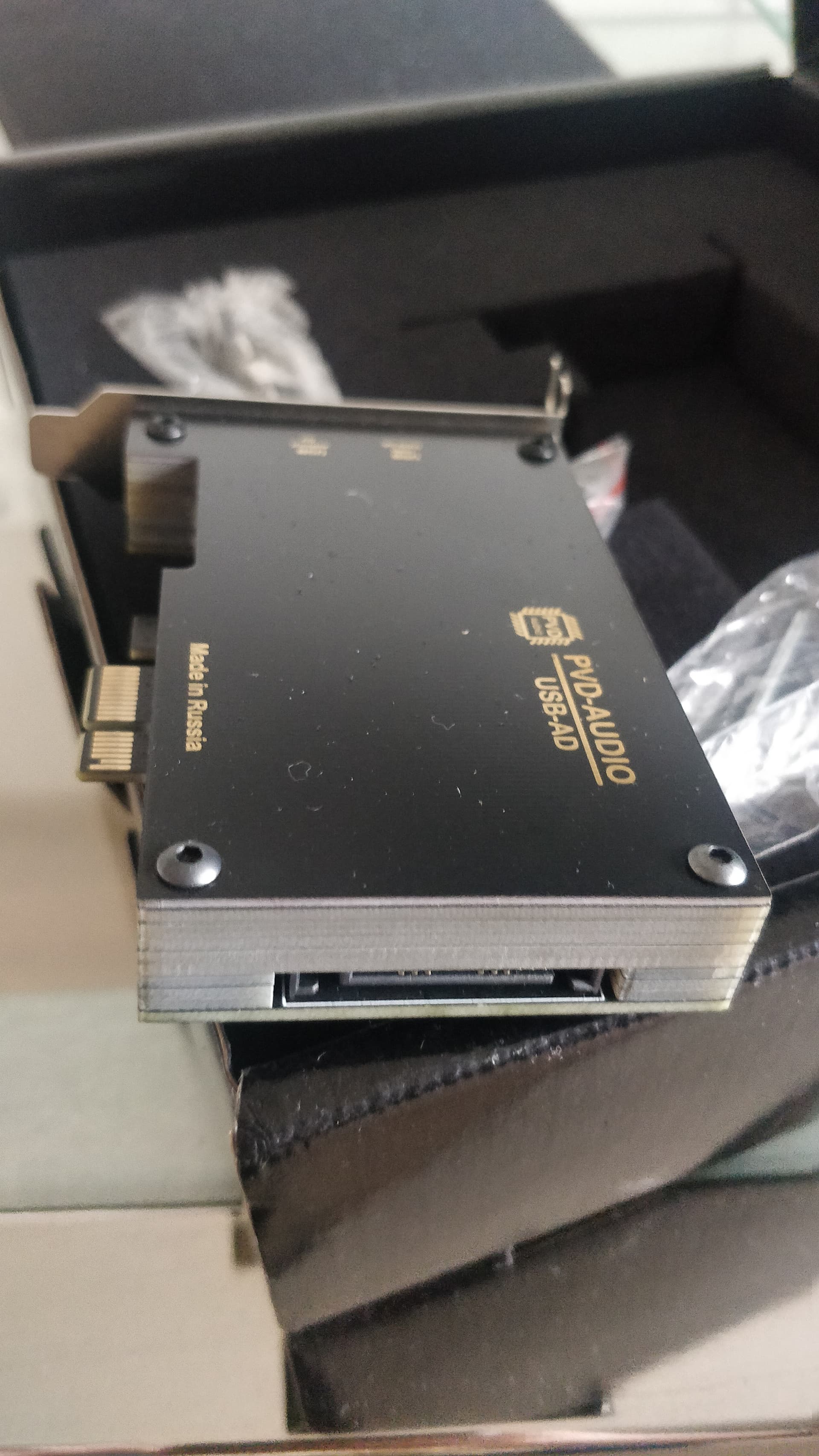

Желание движения вперёд привели к покупке USB контроллера PVD AUDIO
С отдельным блоком питания заморачиваться не хочу. Так понял питание надо подавать через Sata power connector ?
Отсюда вопрос откуда лучше запитать? Прямо с блока питания? Откуда то с материнки ?
И есть ли смысл в каких то кастомных кабелях ?
Да
Нет

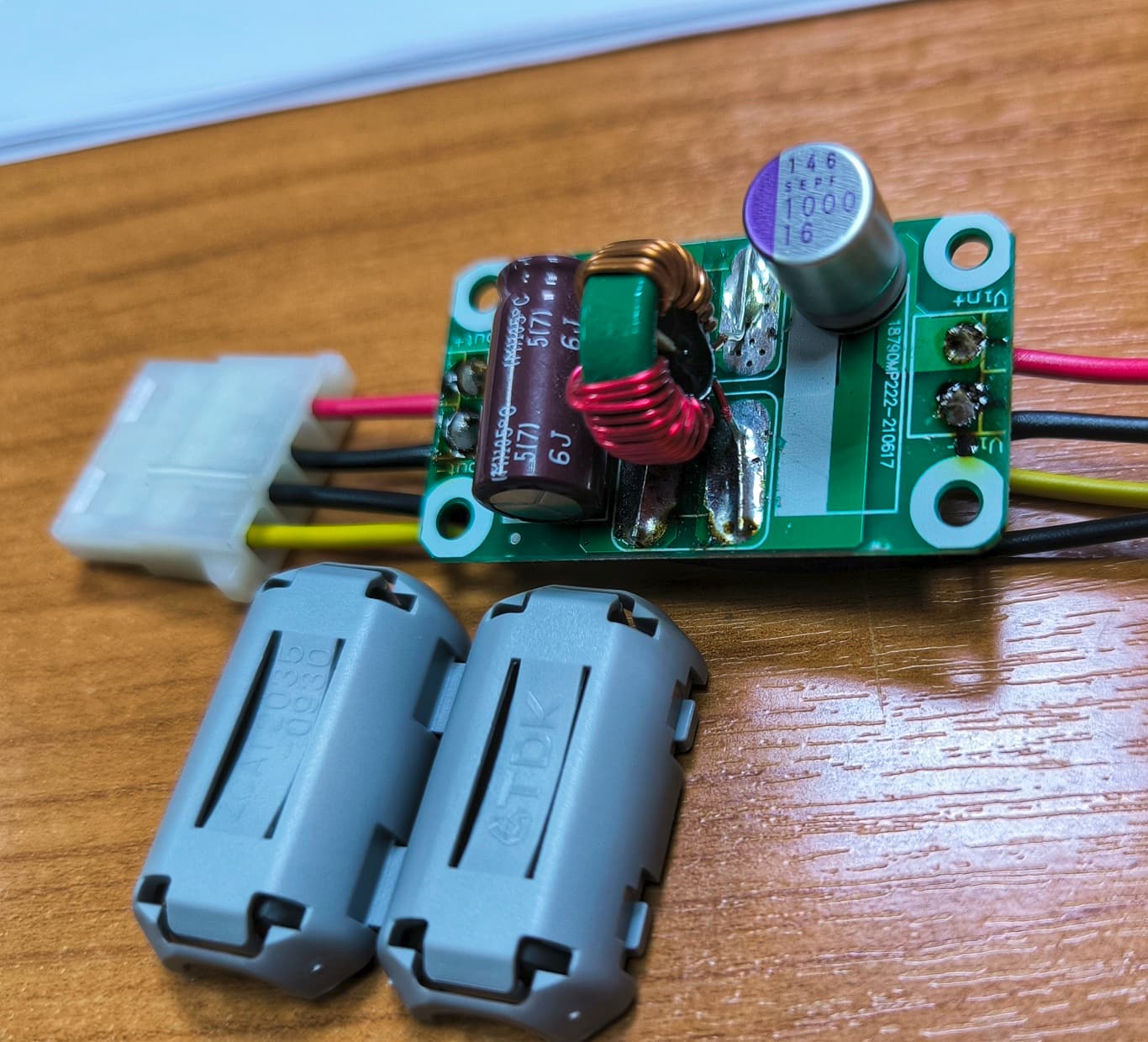

Вот это зря. Линейный блок питания очень много дает
Лучше отдельным шлейфом с блока питания, на этот шлейф кроме карты желательно не сажать других потребителей.
И если руки не совсем крюки, то на этот шлейф можно изобразить фильтр типа такого, это будет лучше чем напрямую от блока питания, но несколько хуже, чем от отдельного лбп.
эту халтурку на картинке я для офисного компа изобразил
Есть, но в вашем случае эффект минимален. Дороже выйдет.
Звучит дельно.
Сделать можно, но фильтр прям оч примитивный.
Учитывая что у меня не самый дешёвый БП (Seasonic PRIME TX-750 TITANIUM) полагаю там куда серьёзней стабилизация и фильтрация …
