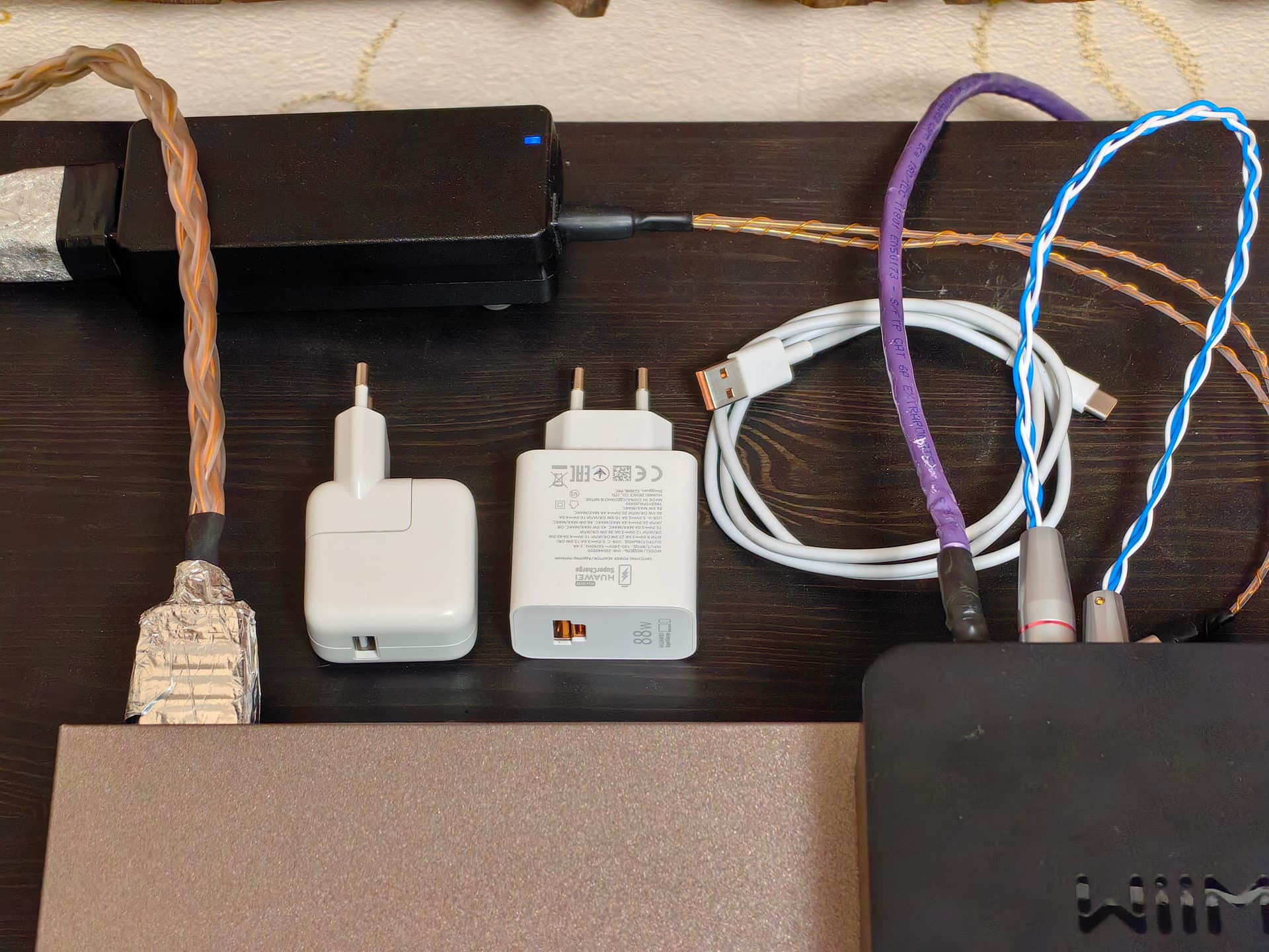

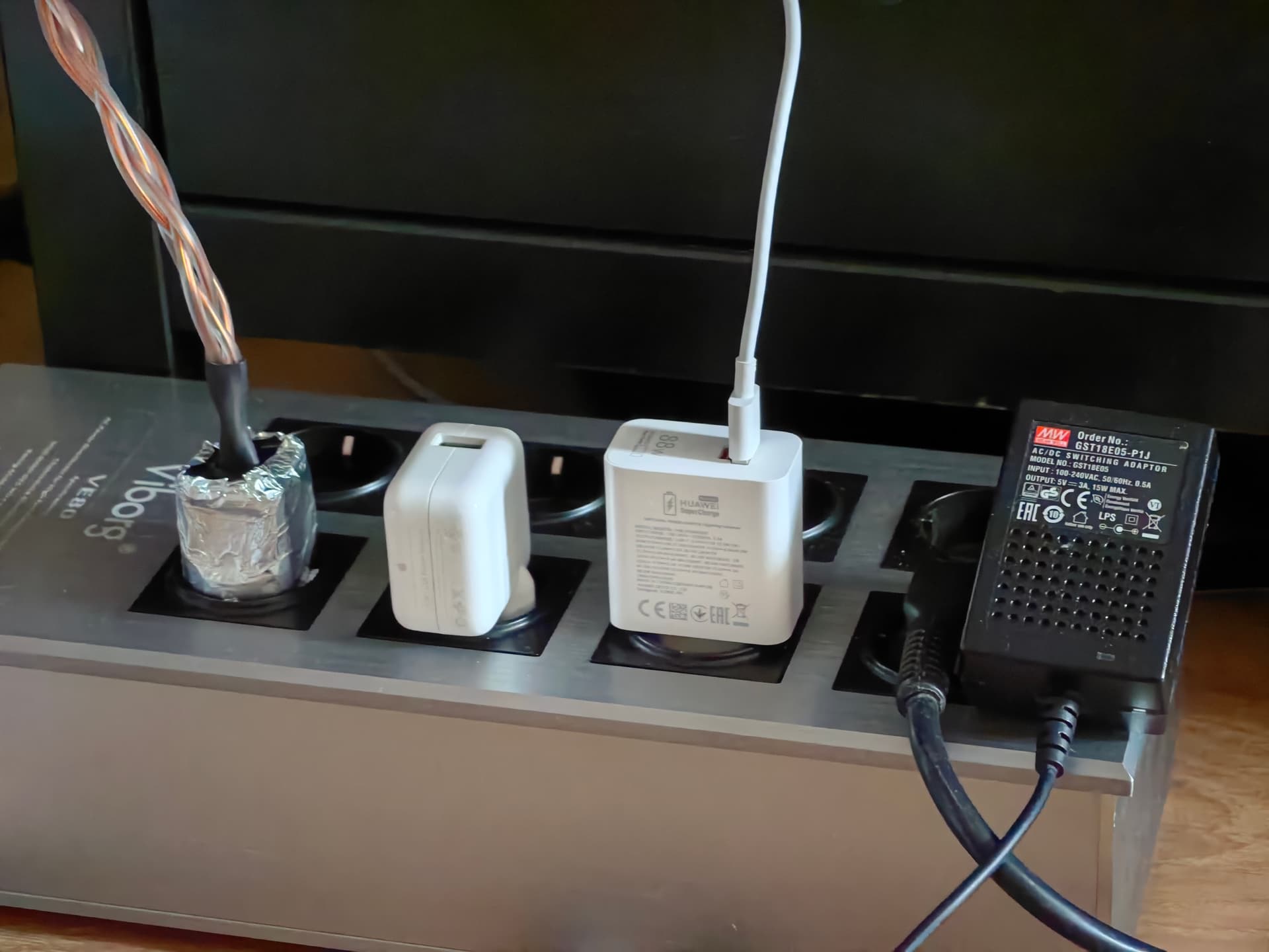

Алексей - внимательно следите за нагрузкой. Одну шляпу вытянет без проблем, а бутерброд с малиной - не всегда не везде и возможны нюансы.

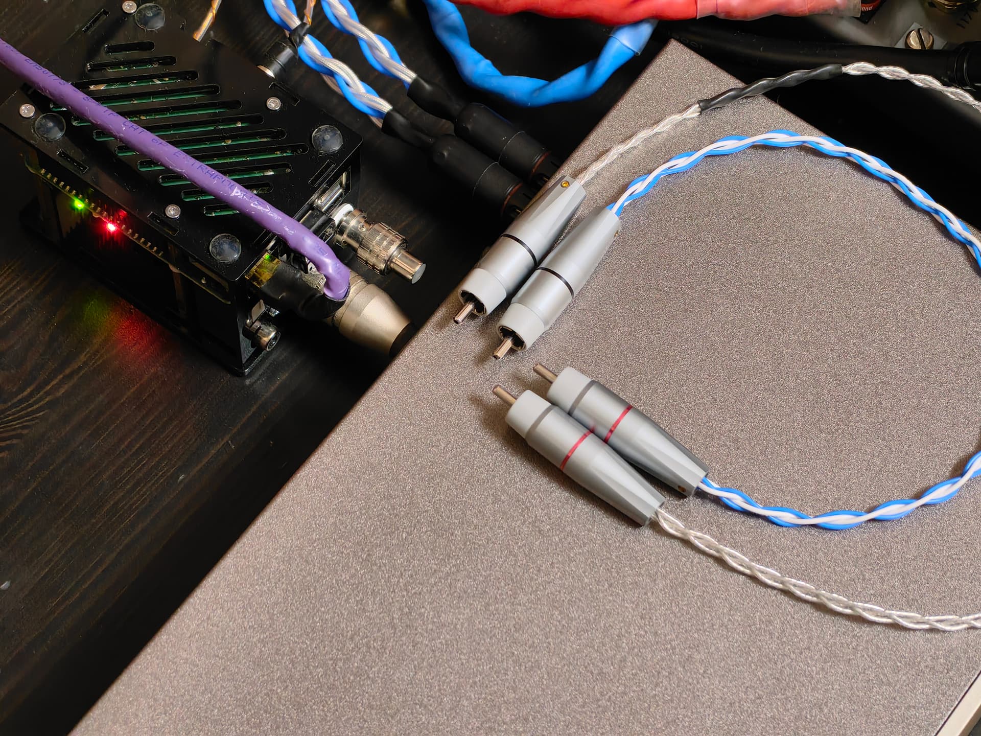

Так, здесь переходник Neutrik NA2FPMM и пара кабелей (через переходник Canare BCP-RCAJ), Kimber AGDL и хандмейд на основе монокристаллического серебра Neotech 22AWG
Первый трек:
Второй трек:
Я использую переходник Neutrik NA2FPMM, мне он слышится наиболее чистым на звучание, Кимбер напротив, наиболее мыльным.

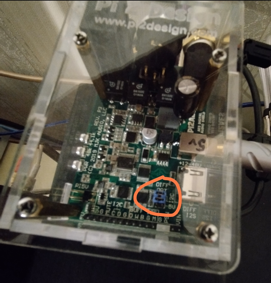

Здравствуйте. Подскажите пожалуйста, может кто знает. Почему при установки джампера 5в малина и pi2aes вообще не запускается. Питаются они раздельно. Разъём питания Pi2aes переделан на 5в. Почему то не могу получить звук с i2s, звук с треском появляется, но только на одном дешёвом hdmi кабеле, пробовал другие более дорогие и короче и длиннее, звук только с одного кабеля. Думаю может как раз питание 5в нужно на разъём подать, путём установки джампера. Но тогда вообще ни чё не запускается даже.
Сейчас снял все перемычки и заработало по i2s без треска. Но! Опять таки только на одном дешёвом нонейм кабеле 1,5м. Пробовал другой похожий нонейм (прозваниваются пины не все, но также и на рабочем кабеле), пробовал QED reference 3м, QED performance 2м и QED performance 0,6м. На QED все пины прозваниваются, в отличие от дешёвых, но опять таки полная тишина. Вообще не понимаю ни чего. Помогите пожалуйста, если кто то знает в чём дело.
А какой у вас приемник?
Приёмник Smsl do400. И кстати всё же без перемычек то же треск есть, просто бывает покрутишь кабель и в каком то положении играет хорошо, как с антенной телевизора) видимо совпало что снял перемычки и кабель как то удачно лёг)
В SMSL DO400 в настройках вроде можно менять стандарт I2S и фазу (пункты “I2S Mode” и “Audio Phase”).
Дело в том, что дифференциальный I2S по HDMI в шляпе PI2AES может быть как в стандарте Gustard, так и в стандарте PS Audio, в котором линии Data и LRCK инвертированы относительно Gustard и LKS. И поначалу была путаница - кому-то шляпа приходила в одном стандарте, кому-то в другом; мне, например, досталась с распиновкой Gustard.
Поэтому советую для начала подключить заведомо исправным кабелем HDMI, в котором все линии звонятся, и далее пробовать в настройках SMSL разные режимы I2S и Фазы.
Ну и неплохо было бы удостовериться, что приёмник I2S по HDMI в SMSL исправен, подключив другой транспорт с таким выходом, например USB-конвертер типа Gustard U16, Xing AF200 и др.
Моя проблема решилась. Судя по всему брак пайки разъёма при изготовлении платы. Слипся один контакт с данными на землю. Сейчас всё отлично.
