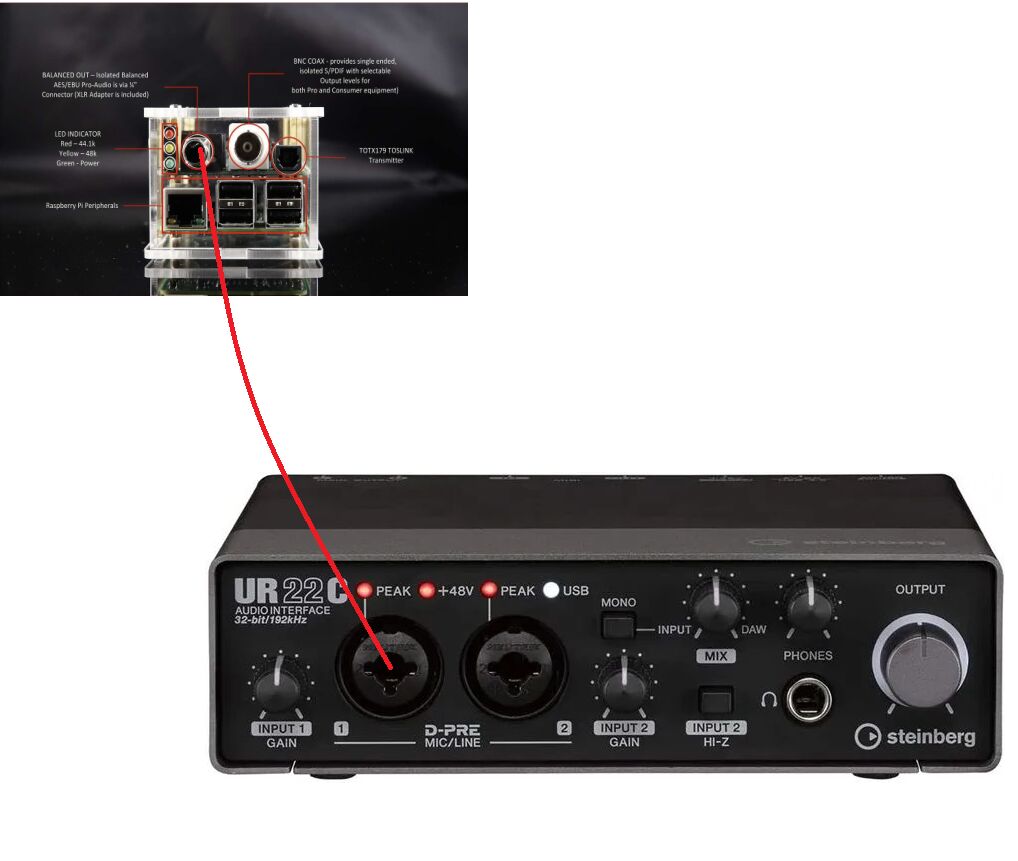

Всем привет, камрады не пинайте за глупый вопрос, но я плохо разибраюсь во всех эти AES, BNC, XLR. Хочу прикупить на вторичке аудионтерфейс Steinberg UR 22, дочка играет на гитаре и поет, хочет записывать. А мне он нужен чтобы подключить к нему малиношляпу. Но у него нет SPDIF входа. Вопрос: можно ли подключить вот по такой схеме, какой кабель нужен? переходник от шляпы на XLR есть в комплекте
Алексей, нельзя. Вы собираетесь подключить цифровой выход к аналоговому входу.
У 502й шляпы сбоку есть аналоговые RCA выходы - вот их можно сюда подключать.
Либо лучше найдите на вторичке интерфейс с цифровыми входами.
а не подскажете сильно качество звука упадет если брать сигнла с аналогового выхода малины?
Там нет качества от слова совсем, надо брать со шляпы.
понял…спасибо, буду искать аудиоинтерфейс в цифровым входом
Так вам же подсказали задействовать аналоговый выход именно 502dac. Это качественный аудиовыход и вам никакого дополнительного аудионтерфейса с цифровым входом не понадобится. А вот купить аудиоинтерфейс с цифровым входом но с кастрюльным звуком это вполне реально.
я не правильно написал, конечно я имел ввиду аналоговых выход с 502
Он прекрасно звучит.
