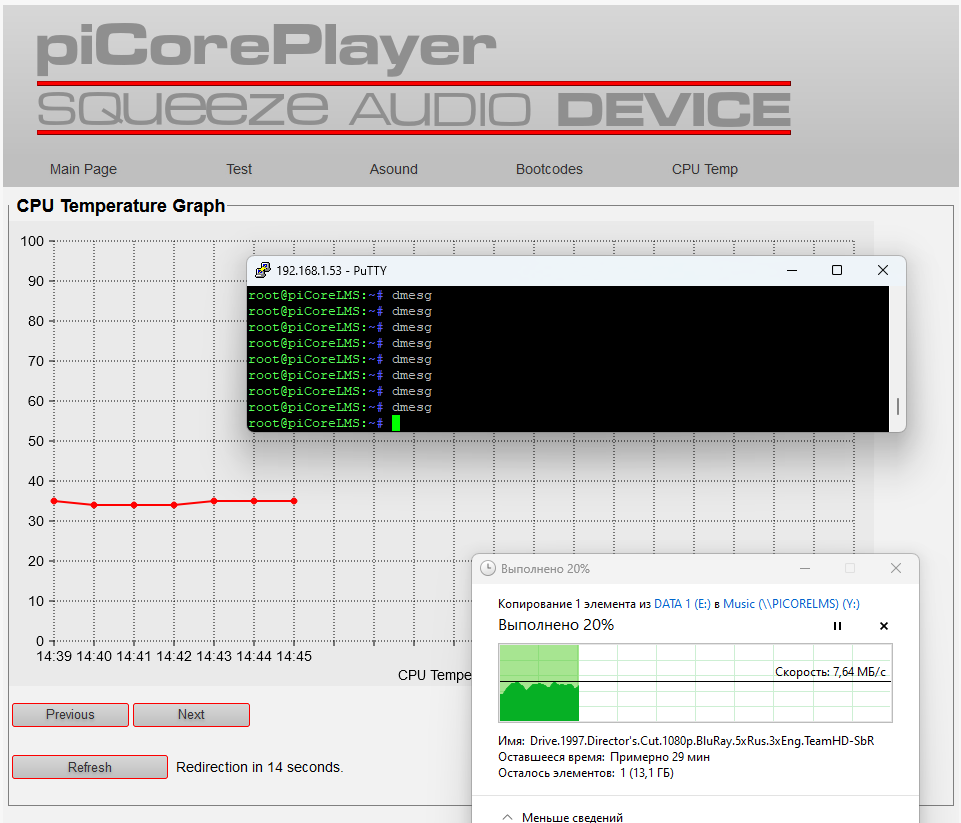

теперь зачищайте лог dmesg -c, копируйте всякие файлы и снова смотрите лог.
После зачистки dmesg выдаст только новые сообщения (если они есть).
Гигабайта три скопировано, холод и тишина в логе.
+30 это не температура, пи4 и 55 нормально, проблемы начинаются после +60.

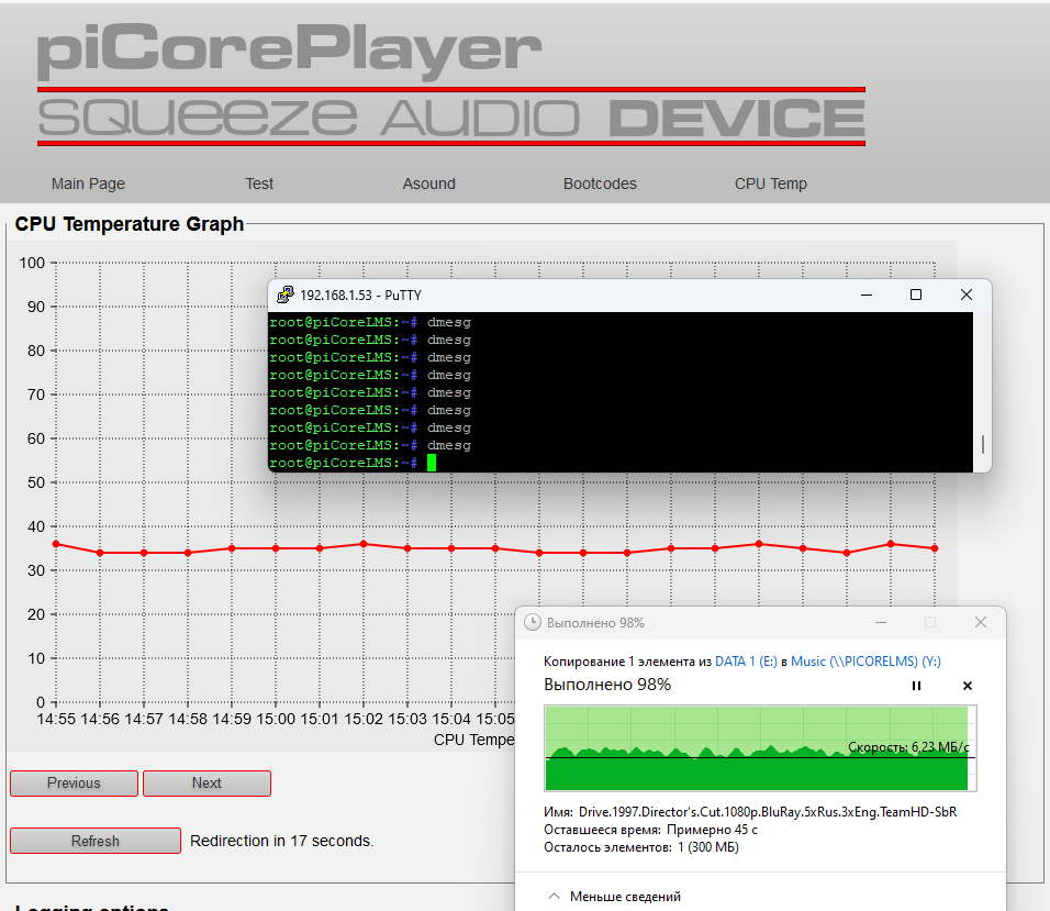

Копирование завершилось успешно, 16 гигов одним файлом. Лог чистый. Температура в норме. Попробую наиграть проблему большим объемом, но уже без постоянного мониторинга.

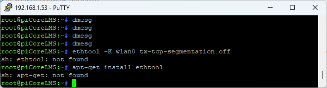

Увы, приведенные команды на рСР не сработали
pcp3
pCP базируется на piCore Linux (или TinyCore Linux) - там нет классического менеджера пакетов, все работает через добавление расширений. Ну и ethtool в сборке не присутствует, проще всего забить.
