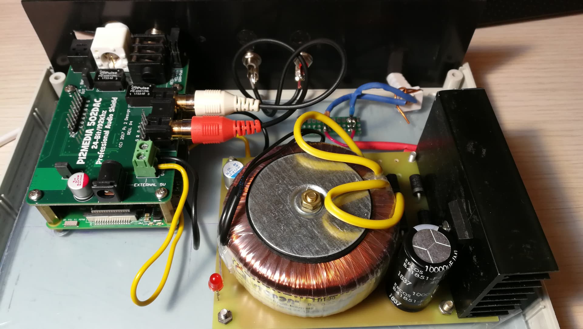

Вот тот кондёр, что на 502-м сверху, электролит, чем заменить? И нужно ли для улучшения?
На входе там стоит Nichicon FPCAP - один из лучших среди твердотельных полимерных, именно по звучанию. Если менять, то на Elna Cerafine, при условии что блок питания у вас уже достаточно высокого уровня с хорошими аудио-конденсаторами на выходе.
Не советую менять самому при отсутствии опыта, т.к. изготовлена плата по безсвинцовой технологии, и есть вероятность перегреть и испортить детали и металлизацию отверствий. Лучше сначала потренироваться на других безсвинцовых платах.
Мне очень понравился результат с Elna Cerafine 100uF/25V - самый оптимальный номинал. Если поставить с более низким вольтажом, 16V например, то звучание будет слишком тонким с преобладающими ВЧ, но если требуется выправить темноватое жирное звучание системы, то возможно номиналы ниже 25V подойдут.
Всем привет. Мне вот интересно, сколько видел конструкций с 502DAC, везде выход подключен к гребенке, а не к тюльпанам. А почему так не делают?
Наверное потому, что разъёмы и кабели мусорного качества не очень помогают в борьте за качество звучания…
Вчера только за столиком с расчлененкой обсуждали применение копеечных винтовых клеммников в приборе с ритейлом 29500 usd. Может разве так быть?
Легко… :grinning:
Кроме копеечных RCA-проводов ещё и компоновка в целом не совсем правильная. Тор расположен слишком близко к аналоговым выходам. Входящие провода сетевого питания тоже нужно отдалять от них как можно дальше.
Сомневаюсь, что качество соединения через гребенку, значительно (или не очень) лучше дешевых тюльпанов.
Вопрос компоновки - это отдельная тема.
