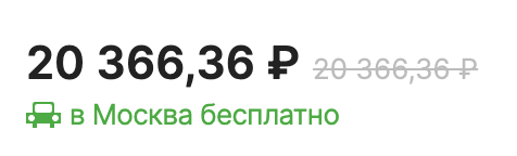

Смотри, что есть на AliExpress! Портативный Hi-Fi CD плеер MOONDROP DISCDREAM за 20 366,36 ₽
Снимок экрана 2023-09-20 в 08.43.58
даже со скидкой!
За 20000 в Москве можно было
CD плеер sony D-11 винтаж 1990 полный комплект
Взять, но очень быстро, ибо разогнали тему и а Авито мониторят, просеивают. Сутки висело
За 20 000 балалайка с usb или 8 мультибитных Реатонов :smile:
