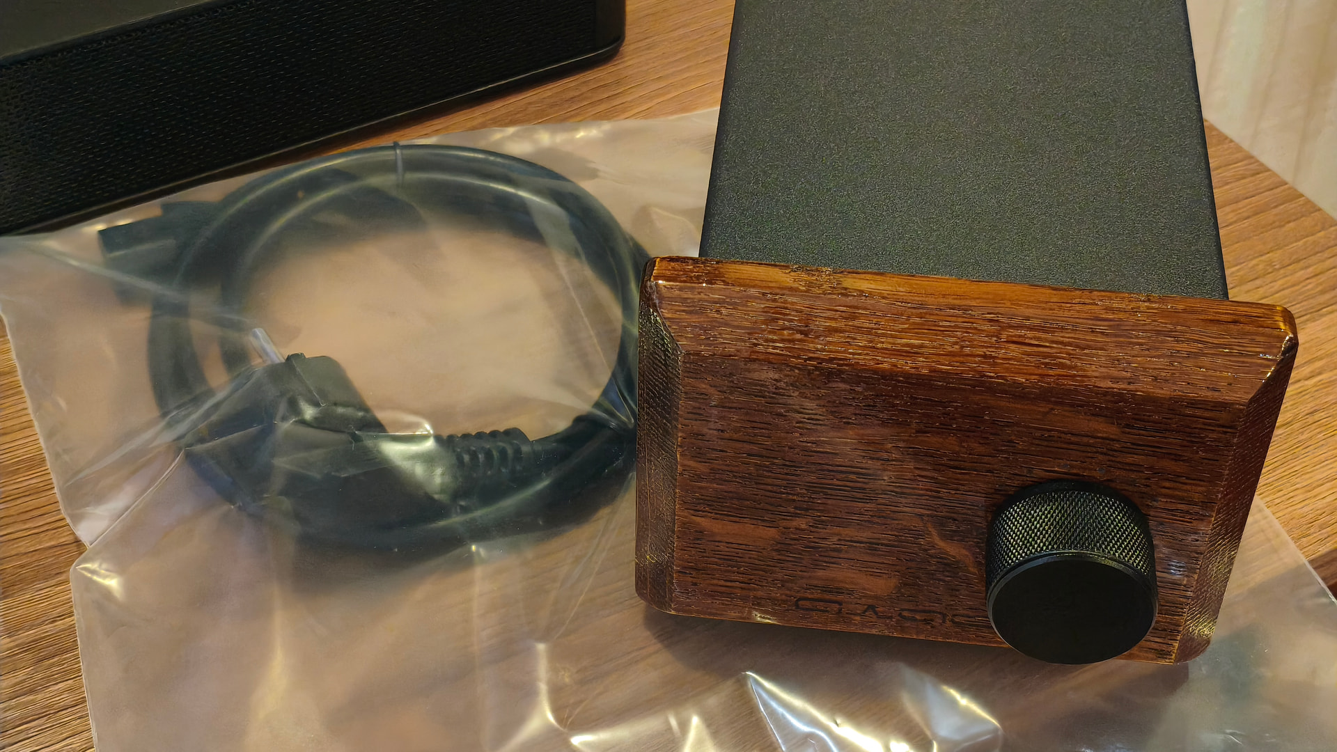

А ещё габариты добавить можно? (На сколько это в нишу тумбы может поместиться
Добрый вечер!
Размеры с учетом разъемов, ручки, ножек и всех выпирающих элементов.
Длина - 265 мм.
Ширина - 135 мм.
Высота - 110 мм.
Вес - 1.35 кг.
