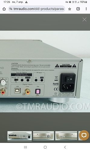

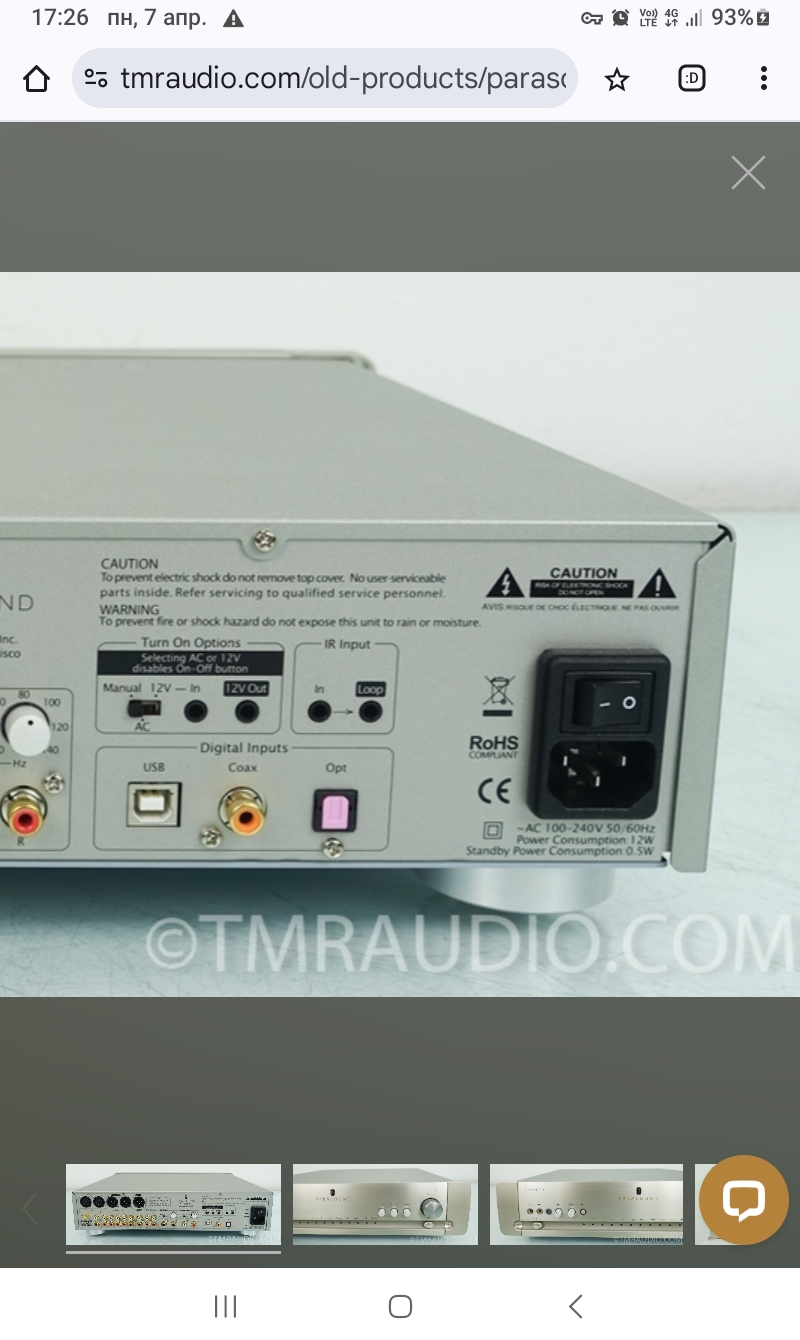

Народ, кто в курсе, подскажите: parasound p5, куплен в Америке, на коробке обозначено напряжение 120v. Сзади самого аппарата, под силoвым гнездом указано: 100-240v. Вопрос: можно ли данный пред как есть включать в нашу сеть? ) Связался с менеджером пульт.ру, говорит, что можно включать в нашу сеть без трансформатора и каких бы то ни было манимапуляций. Но боязно , как-то )) на parasound p3, например, было переключение напряжения с тыльной стороны, здесь вроде ничего такого не видно.
Что думаете, товарищи? )

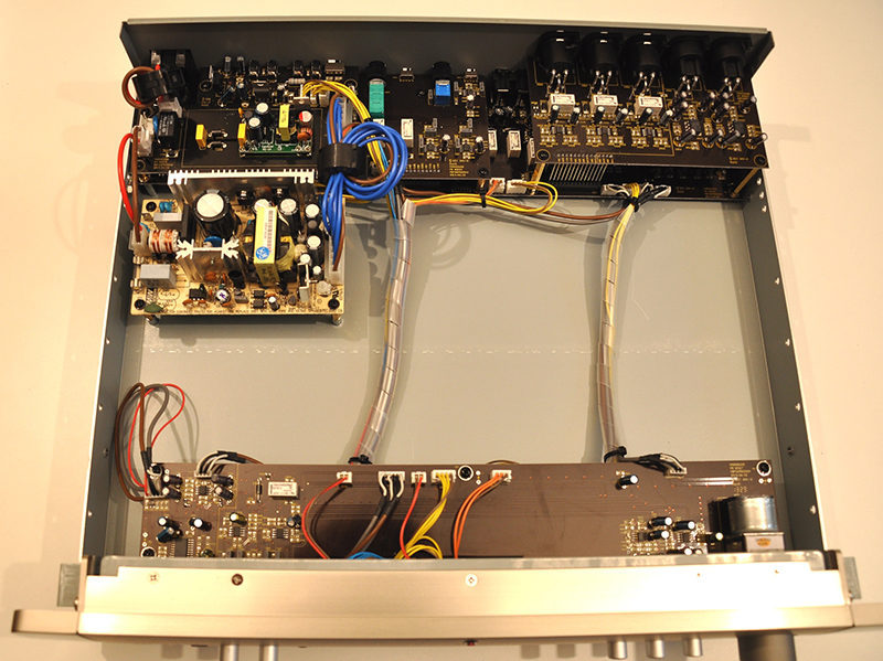

Они в некоторых предах ставили мультивольтажные импульсные бп.
Как бы определить какой бп стоит в моем преде - мультивольтажный или нет ? :slight_smile:
Открыть крышку. Нет трансформатора, значит ибп
А если бп импульсный, это же не дает гарантию, что он мультивольтажный?
Старые усилители linn 2250 были с импульсником на два напряжения, но там переключатель был. Т.е. в первую очередь я бы доверял маркировке на корпусе.
Вот небольшое гугление срывается покровы
Импульсник внутри, можно включить в нашу сеть
Спасибо большое за помощь!
Если ещё вопрос не отпал могу набрать приятеля, поинтересоваться, у него тоже p5 пред
Спасибо, если не сложно поинтересуйтесь.
Сорян, у него всё таки p6.
Но если мультивольтаж указан- можно подключать,НО Внутри аппарата ещё может быть переключатель,а также косвенно можно судить по номиналу предохранителя,условно если питание на 110В он будет на 10Ампер,если же 230В,то однозначно меньше, скажем 6,3 А
