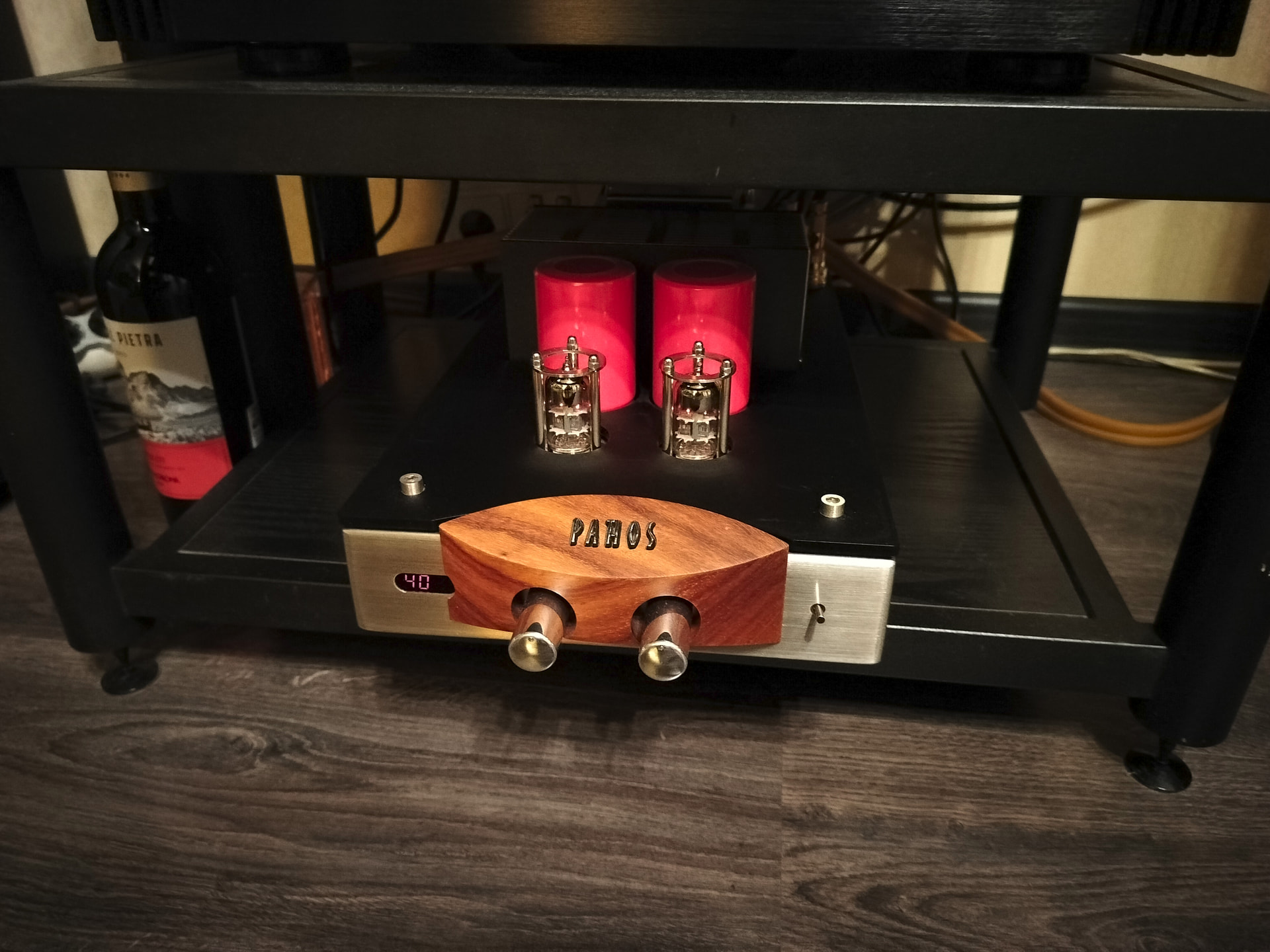

ну что. затянул я с первым взглядом.
и не совсем первый он получается, т.к. уже три дня слушаю и уже составил впечатление. поэтому постараюсь без спойлеров, отчет уже активно пишется )
запустилось отлично. это забытое ощущение наличия пульта.
и вообще усилитель звучит хорошо. удобен в использовании.
словил когнитивный диссонанс от управления. пришлось даже инструкцию открывать.
но пока не поймал какого-то вау и мэджика.
но аппарат очень достойный и интригует визуально.

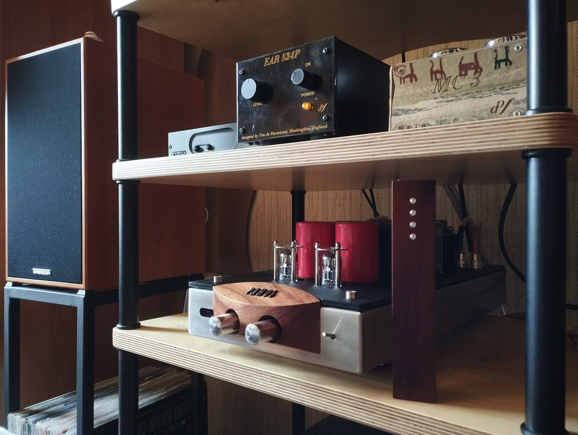

Вот и мой основной отзыв на Pathos ClassicOne Mk III.

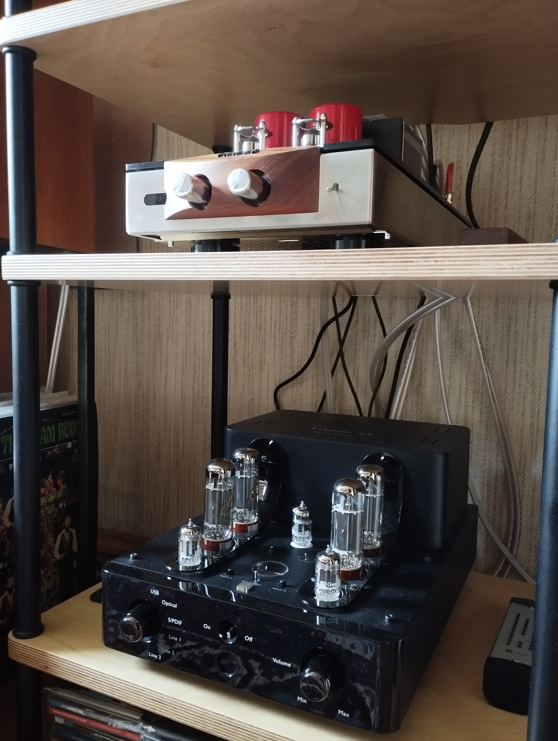

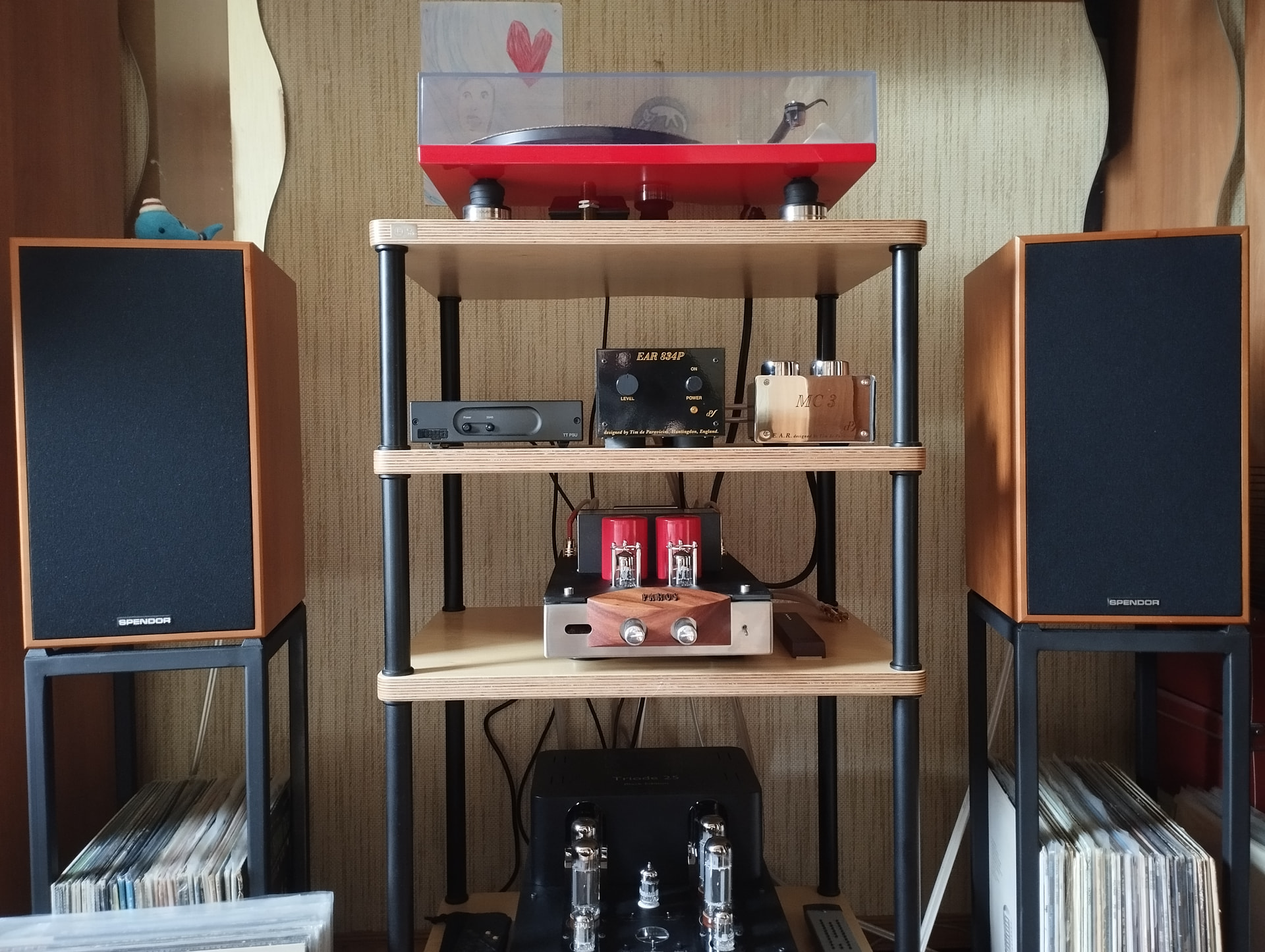

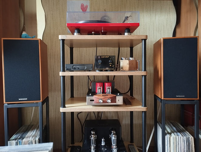

Моя система на момент тура:
Вертушка: Rega P3²⁴ + головка - Rega Ania Pro.
Фонокорректор: EAR 834P Signature - MM/MC версия с регулировкой уровня сигнала + повышающий трансформатор: EAR MC 3.
Туровый усилитель: Pathos ClassicOne Mk III.
Мой усилитель: Unison Research Triode 25 Black Edition.
Акустика: Spendor SP3/1R².
Акустические провода: на время тура – QED XT40.
Межблочные провода: Atlas Equator MK lll.

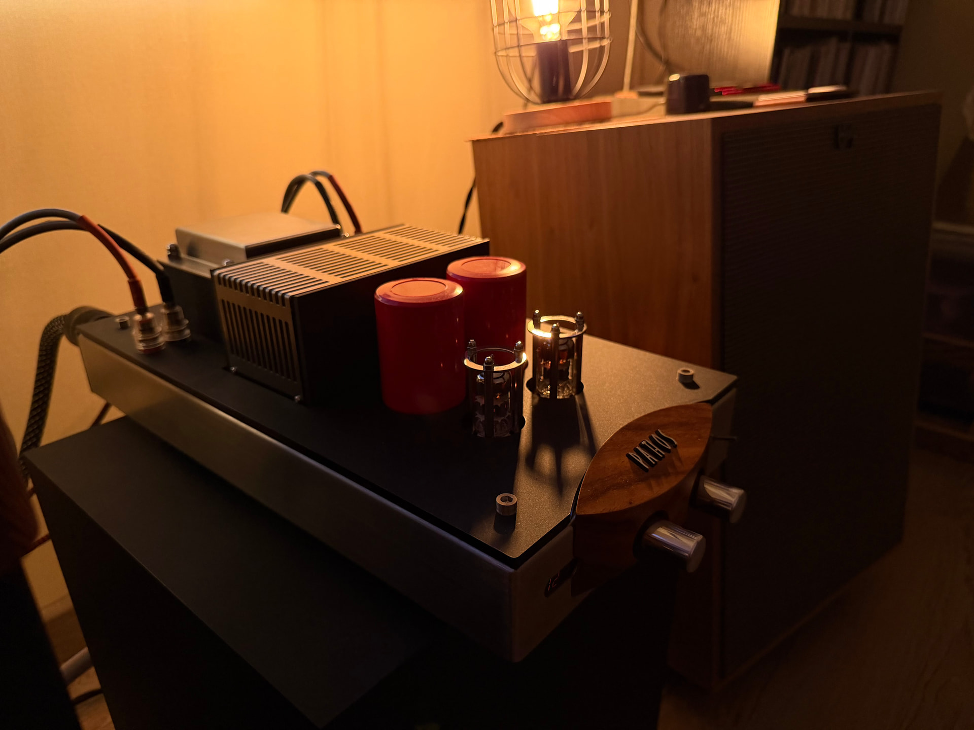

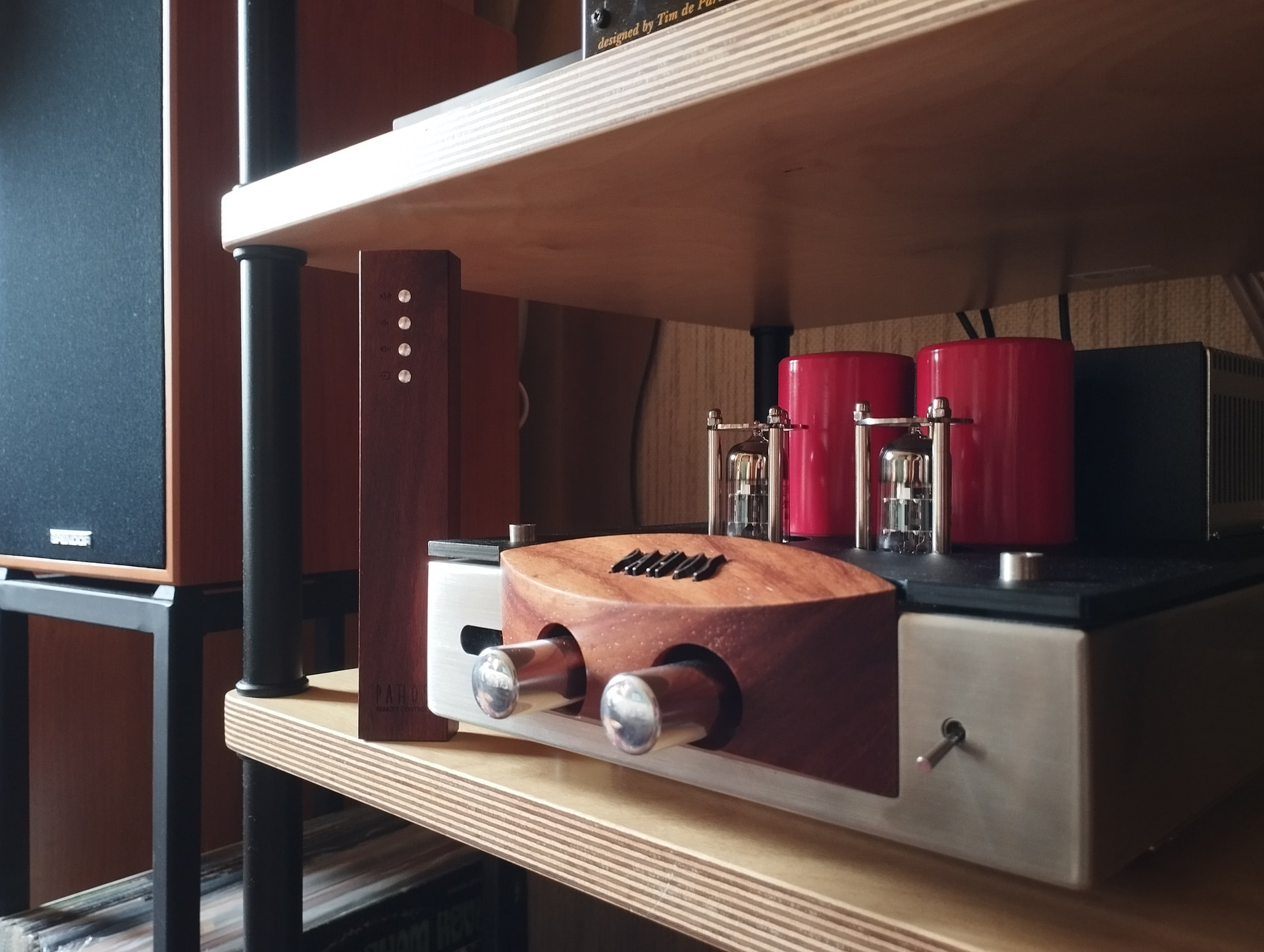

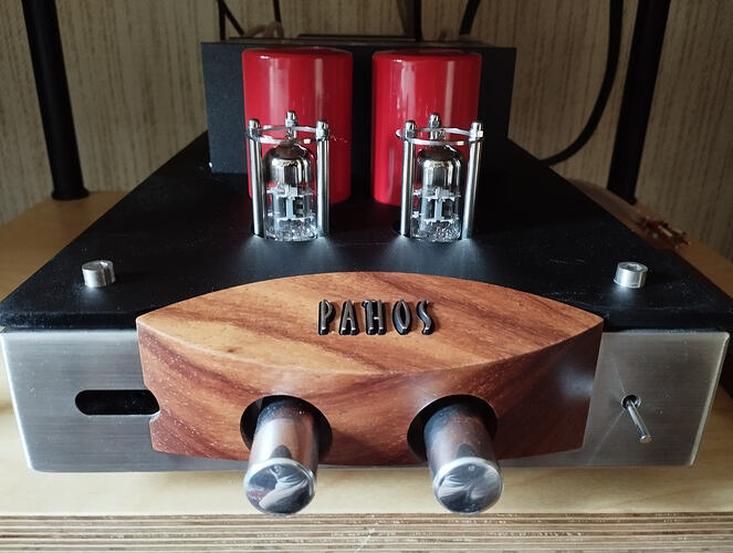

Начнём с внешнего вида и удобства эксплуатации.
Он нравится. Не идеально, кое-что поменял бы – ручки управления покороче, деревянную нашлёпку меньше и более прямую, верхнюю плиту и красные кожухи из металла. И было бы совсем отлично. Потому что в целом, повторюсь, дизайн мне понравился. Собственно, если сравнивать с картинками и тем, что на выставке видел, то у Классика, по мне, самый интересный вид из всех пафосных усилителей.
Не понравился принцип регулировки громкости – неудобно. Может, потому что непривычно, но неудобно. Особенно учитывая, что она каждый раз на ноль сбрасывается – сиди потом, держи ручку или кнопку на пульте.
Зато вот сам пульт мне очень понравился и на вид, и на ощупь, по удобству. Отличный пульт, пример с него брать можно другим пультам.
