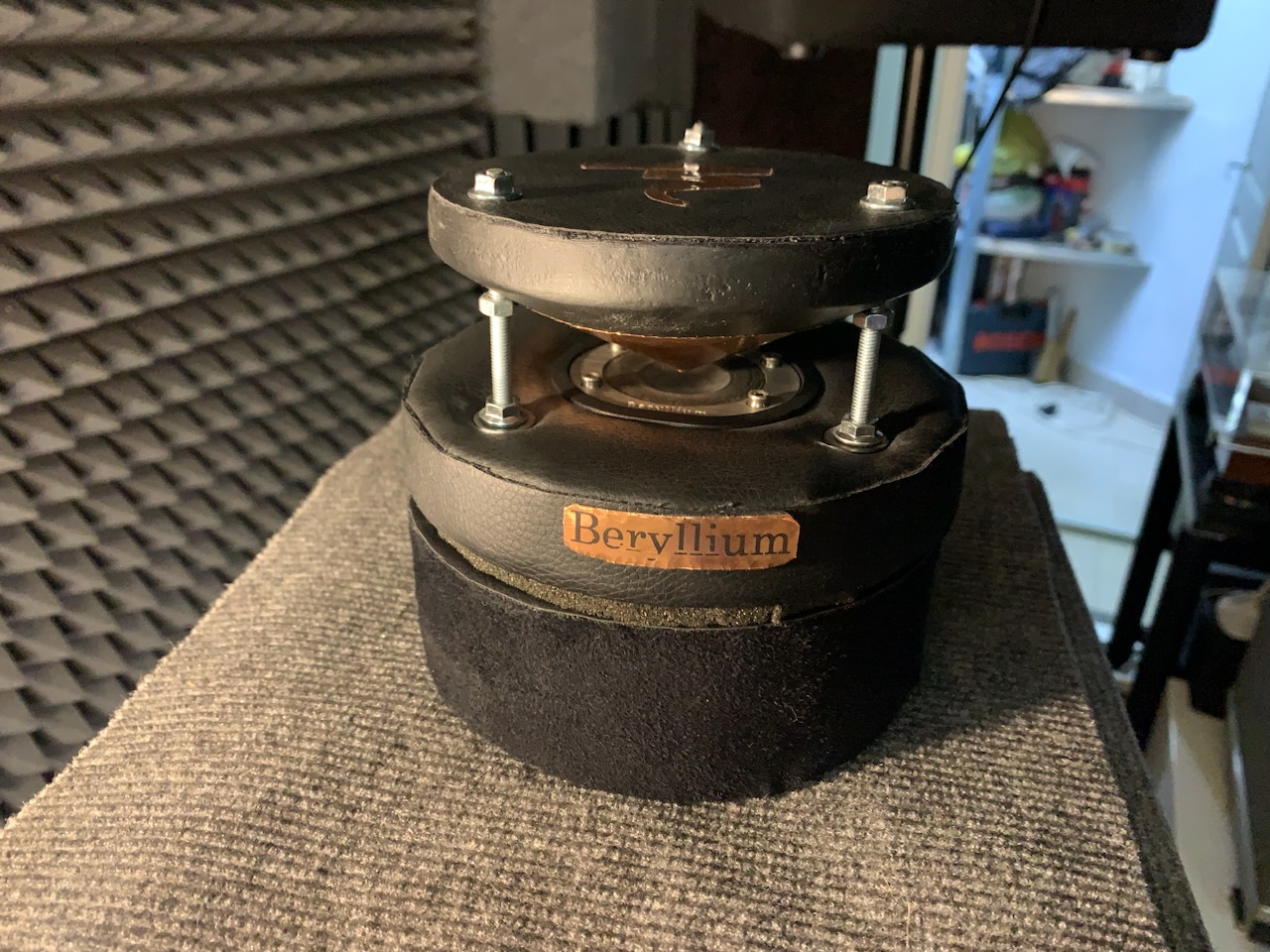

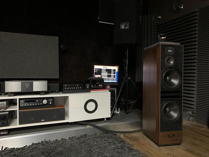

Я использую самодельные супертвитеры на базе автомобильных ВЧ динамиков Focal Utopia Be с излучением на 360 градусов рассеиванием звука, отраженного от конуса, покрытого металлической фольгой.
К этой конструкции шёл около года, спасибо парни из Бара подсказали!, было 3 разных варианта, подробно (но долго) можно почитать у меня в теме.

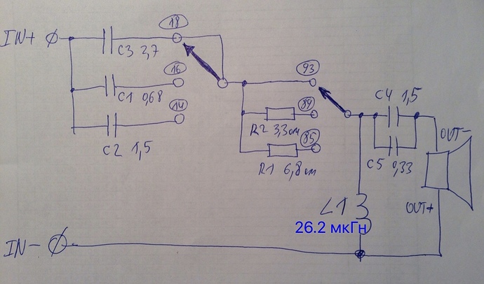

Фильтр 1 порядка (конденсатор 1,5 мкФ + резистор) от 16 кГц, с места прослушивания его практически не слышно, вплотную к конструкции - едва заметно.
