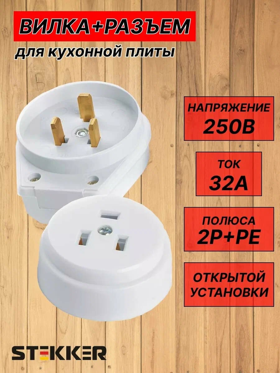

Вот думаю, а что мешает нам использовать вилки и розетки для эл. плит, пробовали ? Можно и фирму, 32 А, контакты - загляденье :+1:
Я на съёмных квартирах, в отсутствие возможности подключиться в щитке, и выделенку оттуда брал. И так можно, когда вариантов нет)
имел в виду как установочные изделия -
вместо домашних/бытовых :wink:
интересный вариант ) :+1:
Российский вариант американки
Осталось покрыть платиной и палладием
Ещё бы понять с какой целью )
Да хотя бы по человечески завести 6-10-16 кв.мм выделенки и на сетевом вилку модернизировать))
