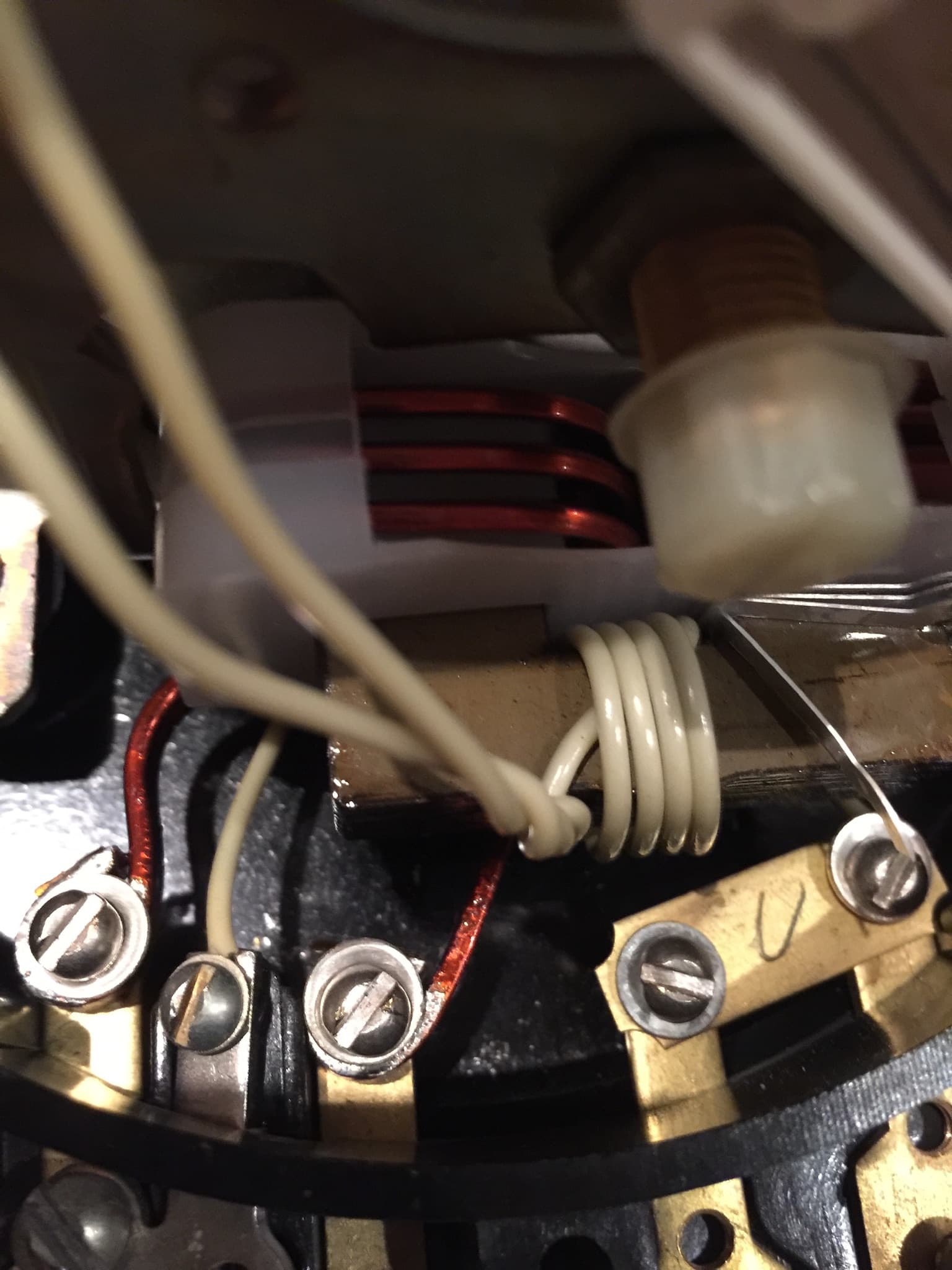

А с чем это может быть связано? Вроде как импульсных элементов в нем нет. У меня стоит старый советский крутящийся счётчик. Вот думаю, будет прогресс или регресс от перехода на Нартис🤔
Регресс…
… в старых всё весьма монументально выглядит.
А от чего тогда питается внутренняя электроника? Не от 220 вольт же напрямую работает ЖК дисплей.
  1. Материал контактной группы. К сожалению, счётчик опломбирован и я не могу проверить, из чего она выполнена, но там может быть всё что угодно начиная с алюминия с покрытием и заканчивая сталью. Счётчики массовые, производятся миллионами штук, экономить на материале контактов есть смысл
  2. Шумы от электронной начинки прибора. Это уже не механический счётчик и в нём есть электроника
  3. Наличие огромного “резистора”, с помощью которого ведётся подсчёт энергии. Грубо говоря, вся квартира включается через резистор и счётчик смотрит, насколько сильно упало напряжение после этого резистора, на основании чего делает вывод о том, сколько потребляется в данный момент энергии. Не оптимальный для аудио метод подсчёта, но единственный, используемый в массовых однофазных счётчиках
  4. Влияние встроенных в счётчик антенн (одной или нескольких), служащих для передачи показаний по различным радиоканалам
Но, кстати, всё сильно зависит от состояния советского счётчика. Если в нём за 50 лет эксплуатации что-то окислилось, развинтилось от вибрации, подгорело или заклинило, то звучание вполне может и улучшиться.
