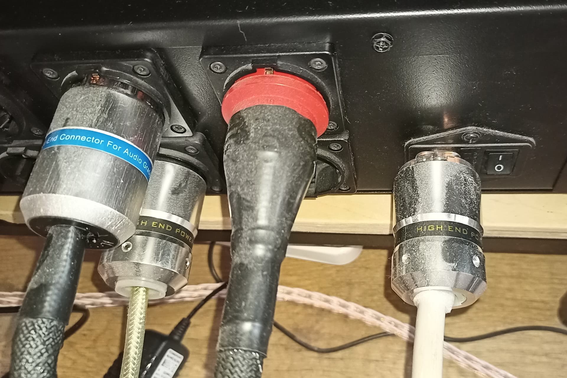

У меня на 8 розеток. Прошу прощения за пыль на коннекторах

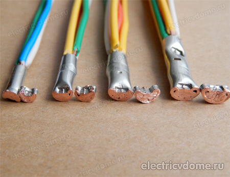

gilzy-GML-v-razreze
вот так провода запрессовываются в гильзу (выше кидал таблицу сечений), а гильза потом в термоусадку. То есть один приходящий провод от выделенки, 6 исходящих на розетки. Соединение по сути внутри гильзы. Гильза никуда не вставляется.
Но мои пресс-клещи позволяют зажимать максимум до 16мм2 гильзы, а это в лучшем случае 6 проводов 2,5 квадрата (а мне нужно 7 для 6 розеток). Зато соединение неразборное и качественное.
