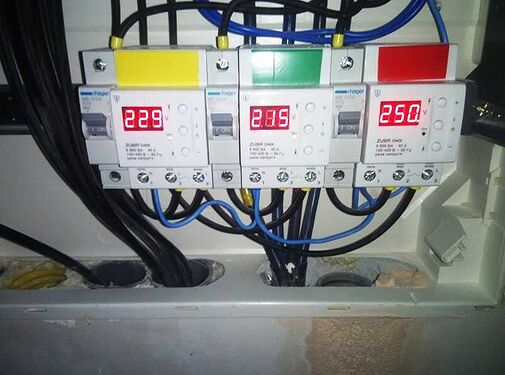

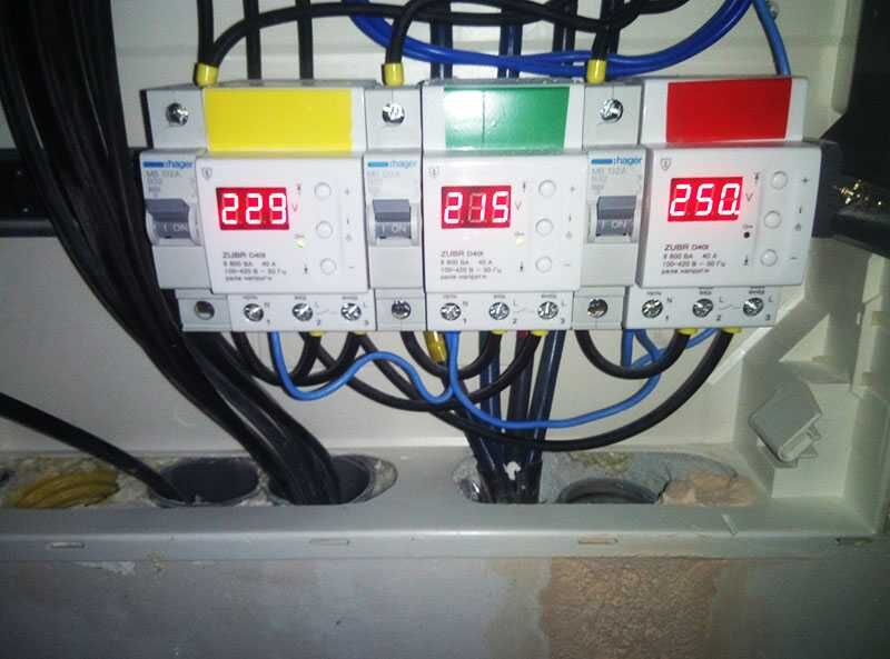

У товарища в частном доме, не далеко от меня живёт, вот такая ситуация на фазах.
Здесь другая ситуация - потребители по фазам раскиданы неравномерно. Имеется в виду не конкретный дом, а все дома звпитанные от одного трансформатора
Распределяется в многоквартирном доме трёхфазное питание.
В каких то квартирах будет 215, в каких то 250.
Не?
С чего тогда у меня в воскресенье по утрам 252 вольта в розетках было?
Это же его персональные контроллеры, а не общедомовые?
У меня такая история на доме - заходят 3 фазы и вот такая картина маслом.

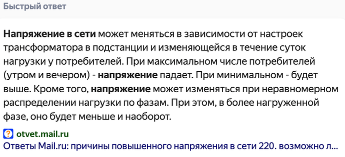

Возможно транс на районе не справляется с нагрузкой и ему переключили отпайку на максимум. Чтоб он в период максимальных нагрузок (вечер), смог выдать хотя бы 215 вольт. Соответственно, когда нагрузки минимальны (ночь, утро) напруга задирается до 250 вольт.
Фиксируйте вольтаж, жалуйтесь в энергосбытовую, лучше коллективно
Или как вариант (если есть перекос по фазам) - хреновенький ноль. Проверять, прожимать.
Скорей это. У меня например дом рядом с КТП и дома всегда напряжение 240, вечером немного падает, потребителей больше.
Задрали анцапфу, чтоб крайним потребителям хоть что то пришло. РПН врядле в дома поставят
Если напряжение так скачет под нагрузкой, то тоже подумал про плохой контакт нуля
Скорей всего так и было.
Но не на моей стороне.
