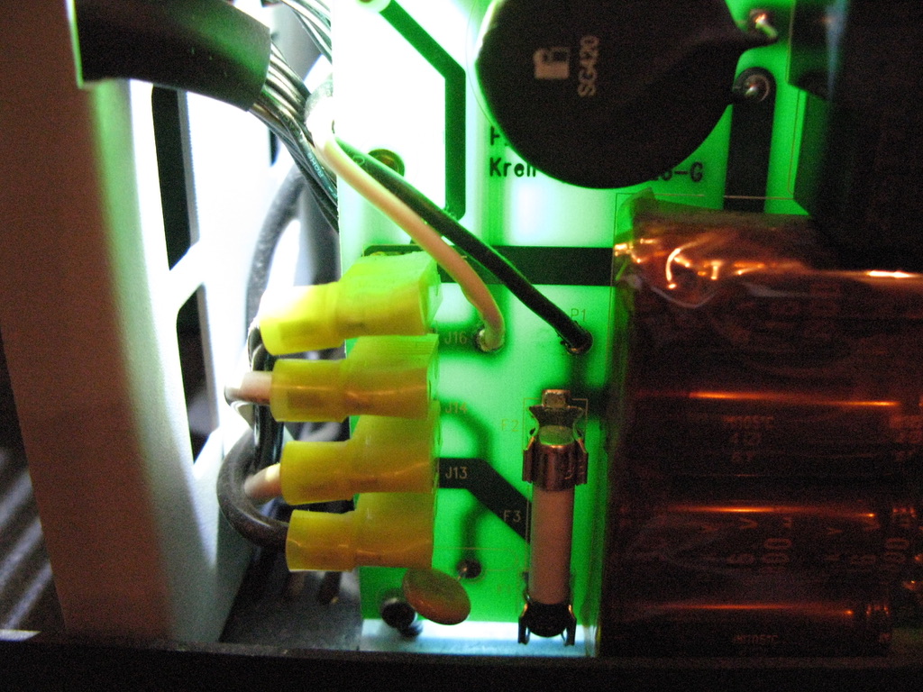

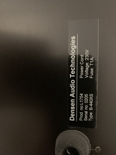

На сколько ампер тогда ваши рекомендации, если трансформатор 300ва, емкости по питанию 40000мф? Родной стеклянный установлен на 1ампер.
Мои рекомендации удивительным образом совпадают с рекомендациями производителя.
Нужен предохранитель, отвечающий требуемым характеристикам — T1A , то есть замедленного действия на 1А.

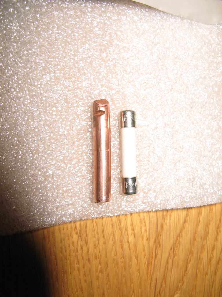

Сам же не гнушаюсь такими “предохранителями”. :joy_cat:

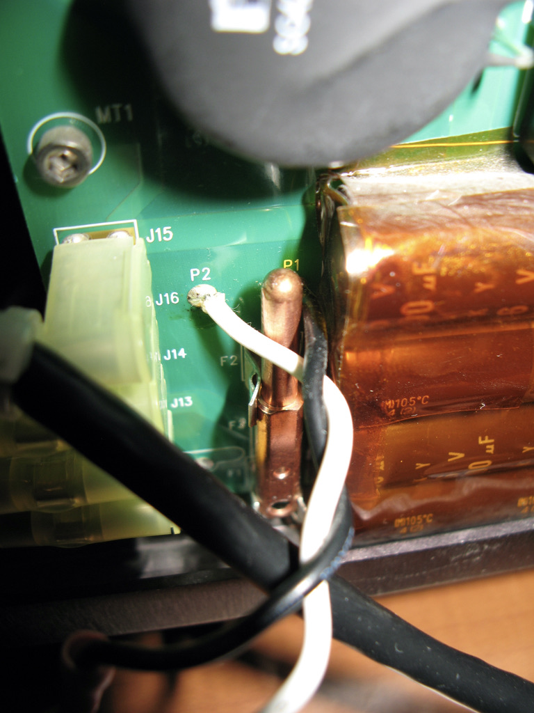

Ну очень близко к выводу P1 :face_with_monocle: :skull_and_crossbones: :blush:
  1. Чтобы расплавить изоляцию, нужен весьма большой ток продолжительное время… или пожар, тьфу три раза.
  2. Там та же самая входная фаза, что идёт через предохранитель, это ответвление на дополнительный БП как раз после предохранителя… и эта линия сейчас не используется.
  3. Когда что-нибудь делаешь, нужно хорошо понимать, что именно ты делаешь. :smirk_cat:
    “Болт” стоит вместо родного предохранителя на 16А(!), такой родной сейчас найти проблематично. БП после входных трансформаторов и каналы усиления защищены своими предохранителями штатно.

У меня везде стоят штатные предохранители, этот вынужденно — на 220 вольт стоит 8А, после перевода на 100 вольт нужно 16, а нет такого.

Я понимаю, но это всё же не мой случай, несмотря на установленный “болт” вместо.
С самими трансформаторами ничего произойти не может, чтобы внезапно они стали потреблять большой ток, а усилитель после трансформаторов отлично защищён, KRELL хорошо защиту делает.
Там SoC мониторит все параметры постоянно.
Пока экспериментировал с питанием самого SoC, подбирая понижающий РТ, отметил, что при недостаточности тока даже для себя, при падении напряжения своего питания ниже определённого предела, SoC тут же отключает каналы усиления по питанию, моментально просто, а точнее отключает оба реле на трансформаторы, оставляя только своё питание.
