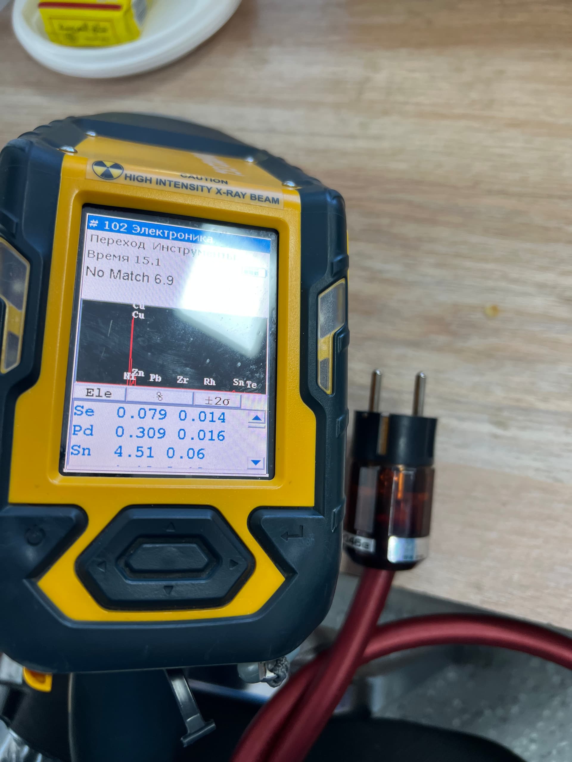

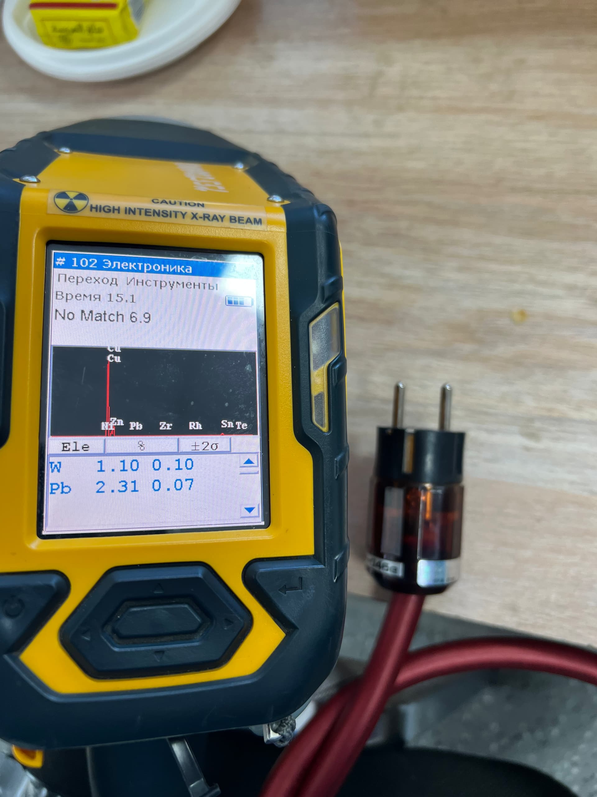

Есть у нас в офисе прибор для определения состава металлов.
Решил я проверить вилку Oyaide p-046.
Золото не обнаружено, паладий есть.
А здесь проверил китайские вилки Viborg.
Точно оригинал Oyaide?

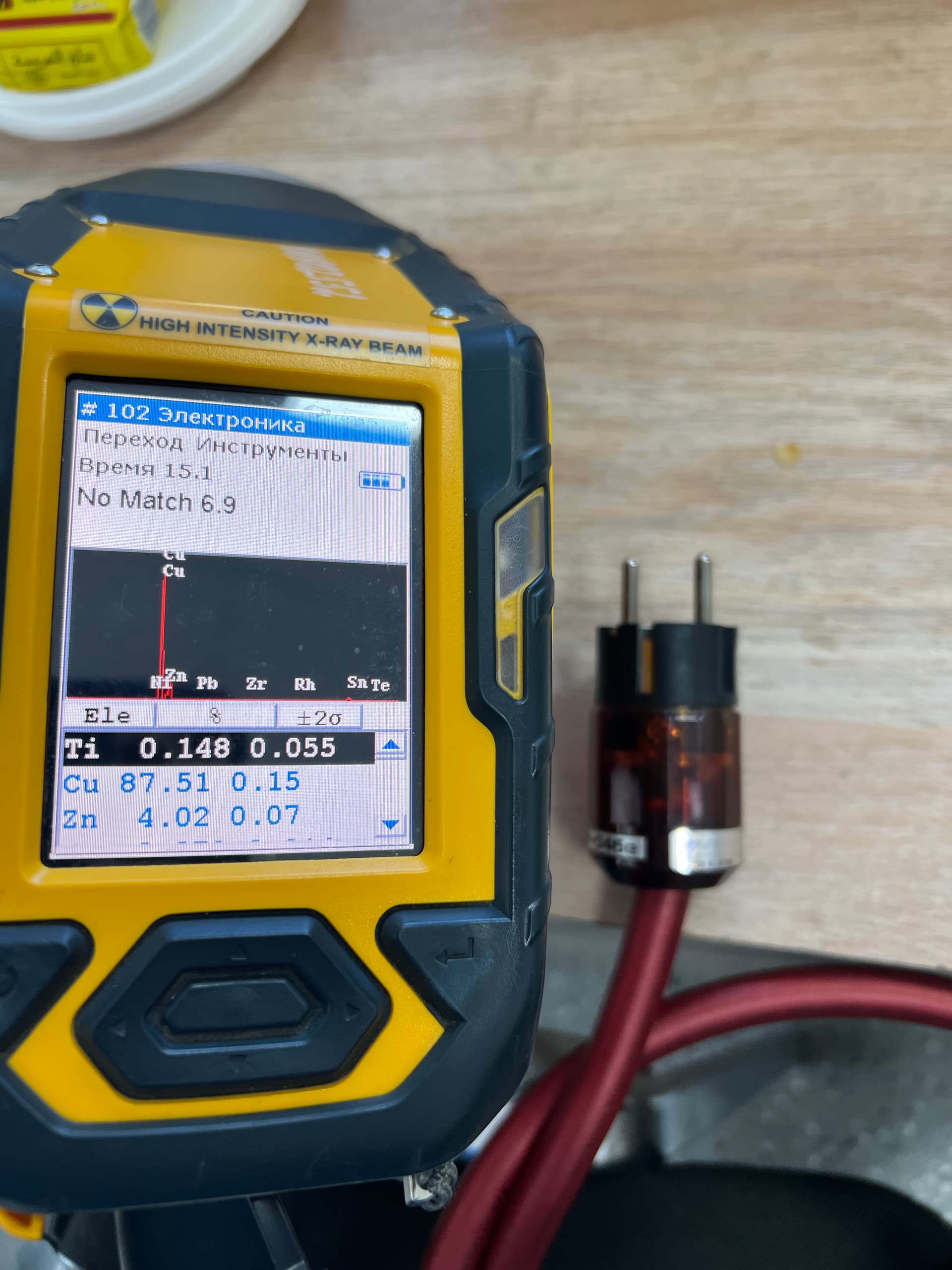

Золото щас дороже палладия, платины и много чего еще в разы. Но пока еще дешевле родия. Поэтому отсутствие родия и золота неудивительно)
И цинка как то много… :thinking:
В смысле много? А сколько должно быть ?
Это ж латунь! Там должен быть цинк
Oyaide в этой модели заявляют латунь , а не медь?
Я по оядам не спец, но они ни в одной модели медь вроде как не заявляли (ну может в топах каких то?)
Латунь везде, и в 004 берилиевая бронза.
А ну тогда ой, я думал что медь, а оказывается, у них бронза… Просто как пишут бронза, то типа плохо, ведь в вилках их хозмага тоже бронза, а бронза Oyaide значит круто, ок :smiling_face_with_sunglasses:
Цинка часто много везде в других железках тоже, разные запчасти автомобильные проверял этим аппаратом.

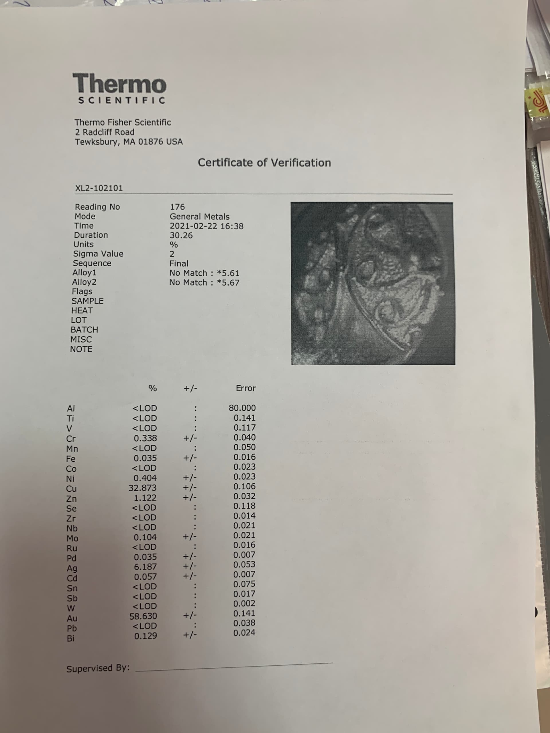

Я работал в ювелирке… одна клиентка пришла с претензией после теста таким прибором, что серьги которые она купила не содержат золота… пришлось изучать эту тему.

Когда-то я пробивал этим прибором мой перстень кастомный.
Но насколько я помню на тот момент, на приборе тоже показалось все вот это количество металлов в перстне, и мы его просто распечатали.
А так для более точного анализа нужно около минуты держать этот прибор на элементе , чтоб он все просканировал.
