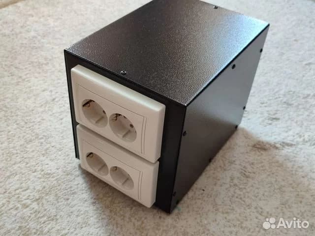

Кто-нибудь брал трансы у этого продавца, стоит связываться?
https://www.avito.ru/moskva/audio_i_video/transformator_izoliruyuschiy_razdelitelnyy_dlya_zvuka_2462911561?utm_campaign=native&utm_medium=item_page_android&utm_source=soc_sharing

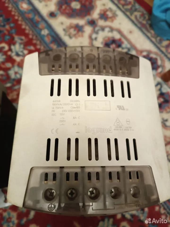

Легранд 700

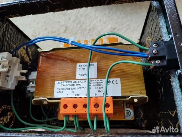

Какая то Италия 800

Константин, у вас есть проблема гудения торов или сильно грязная сеть? У меня леграновский (удивительно), когда я провел 6-квадратную выделенку, его влияние я перестал слышать и убрал. Опять же, на primare с тором, было более явно, на Аудионот ото уже влияния не было. Есть возможность взять с манибэком в идеале, я мерил даже температуру с ним и без на одной громкости

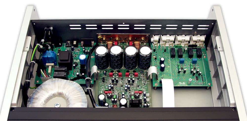

у меня T+A D-класс усилитель.
Там скорее импульсный блок питания, далее фантазировать не буду, по мне, скорее не нужен…опытные собарники рассудят
Знать бы, вот фото ))
Torus Power)
не мой бюджет вот вашпе! вопрос остается открытым )) во первых какой выбрать во вторых поможет ли он моему увесилителю
