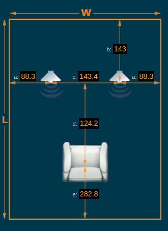

Покажите ваш калькулятор!
Вот что я получил по этому калькулятору:
%D0%A1%D0%BD%D0%B8%D0%BC%D0%BE%D0%BA%20%D1%8D%D0%BA%D1%80%D0%B0%D0%BD%D0%B0%20%D0%B2%202019-10-17%2004-54-15
На самом деле всё немного не так. Колонки стоят чуть шире, от колонки до боковой стены 50 см. И ближе к задней стене, от колонки до стены у меня 80см. Ну и “е” у меня 190см.
